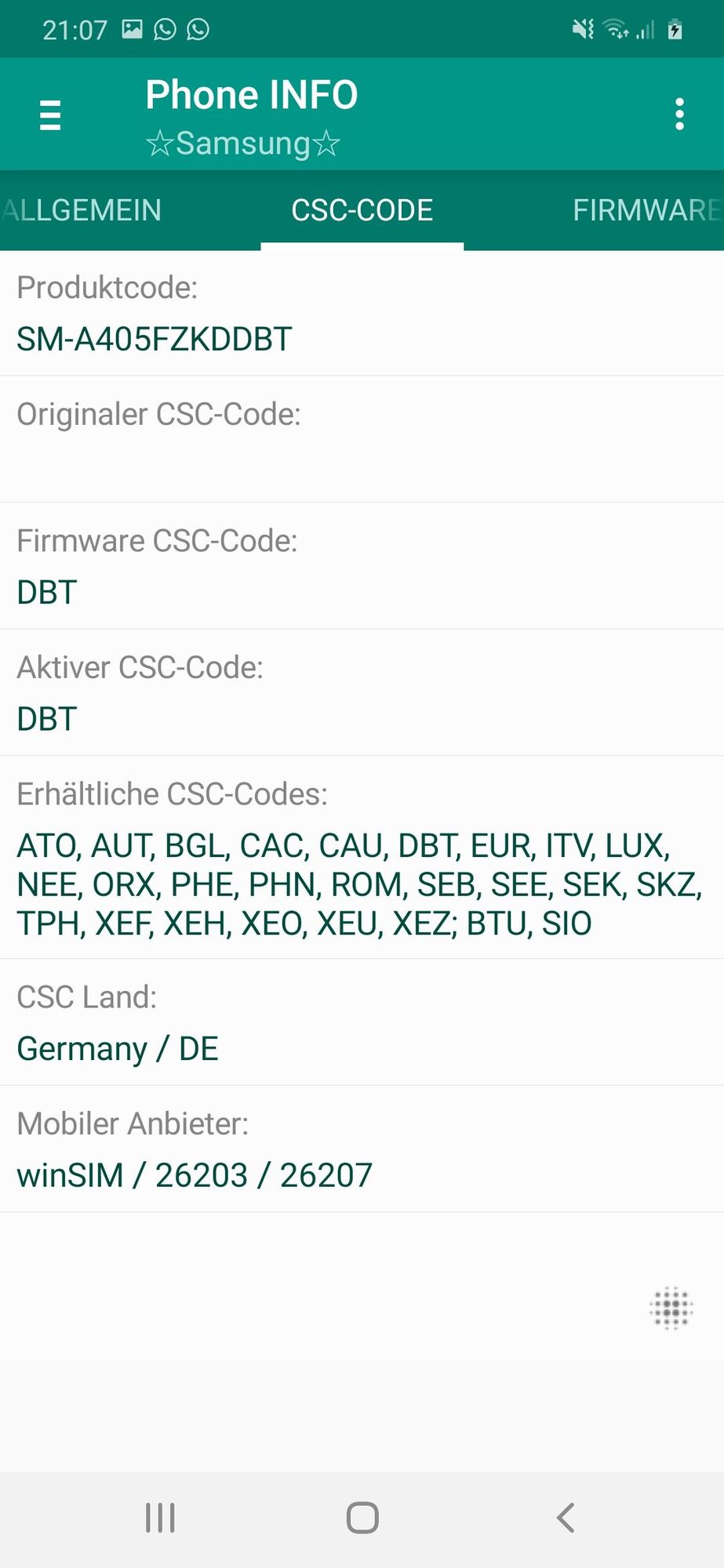

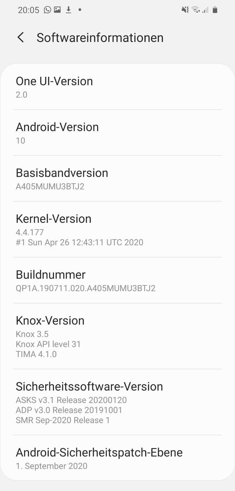

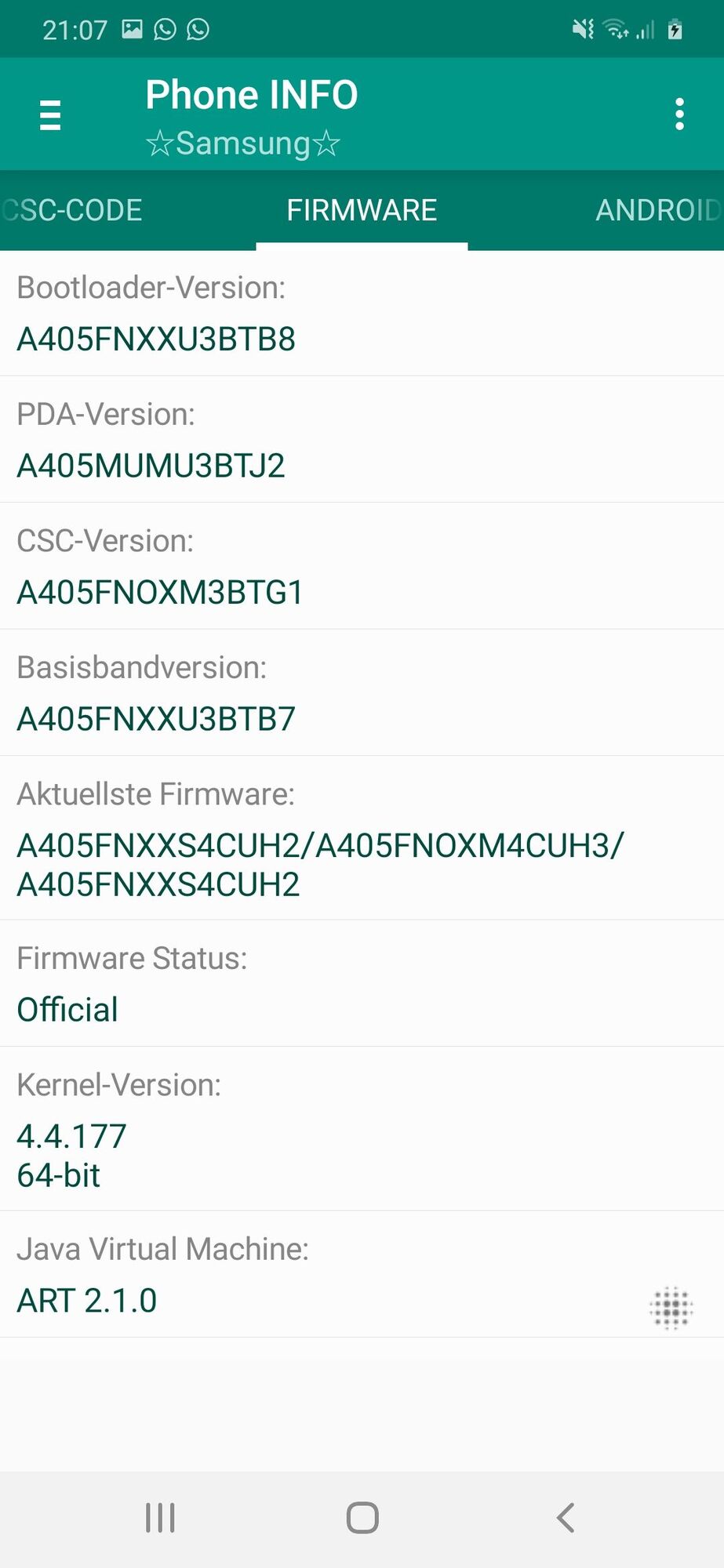

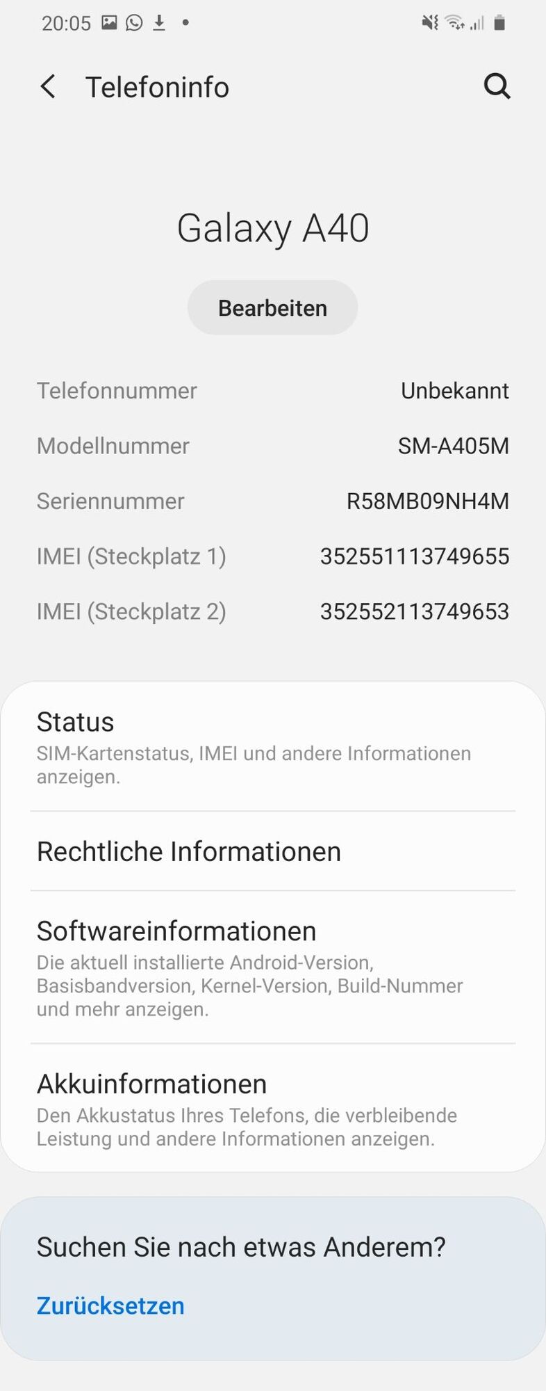

Anbei einige Daten die immer wieder von Forenmitgliedern angefragt wurden welche helfen wollen.

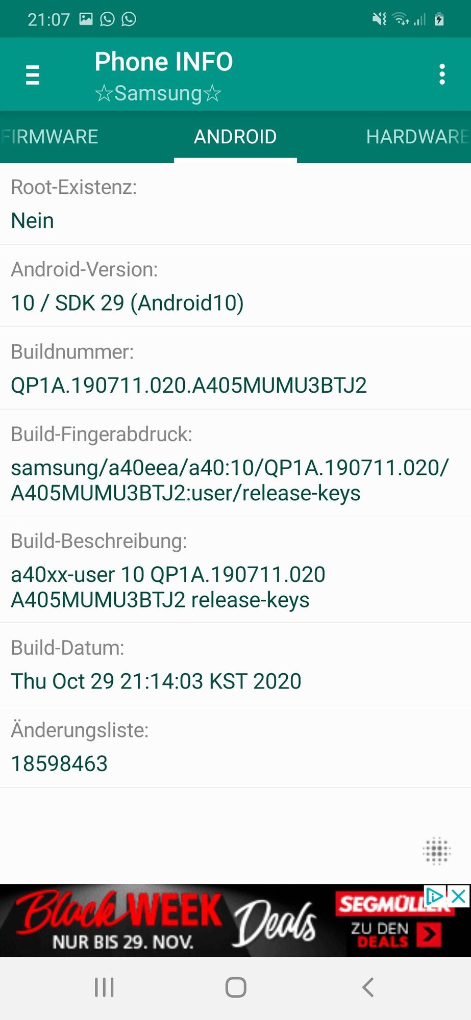

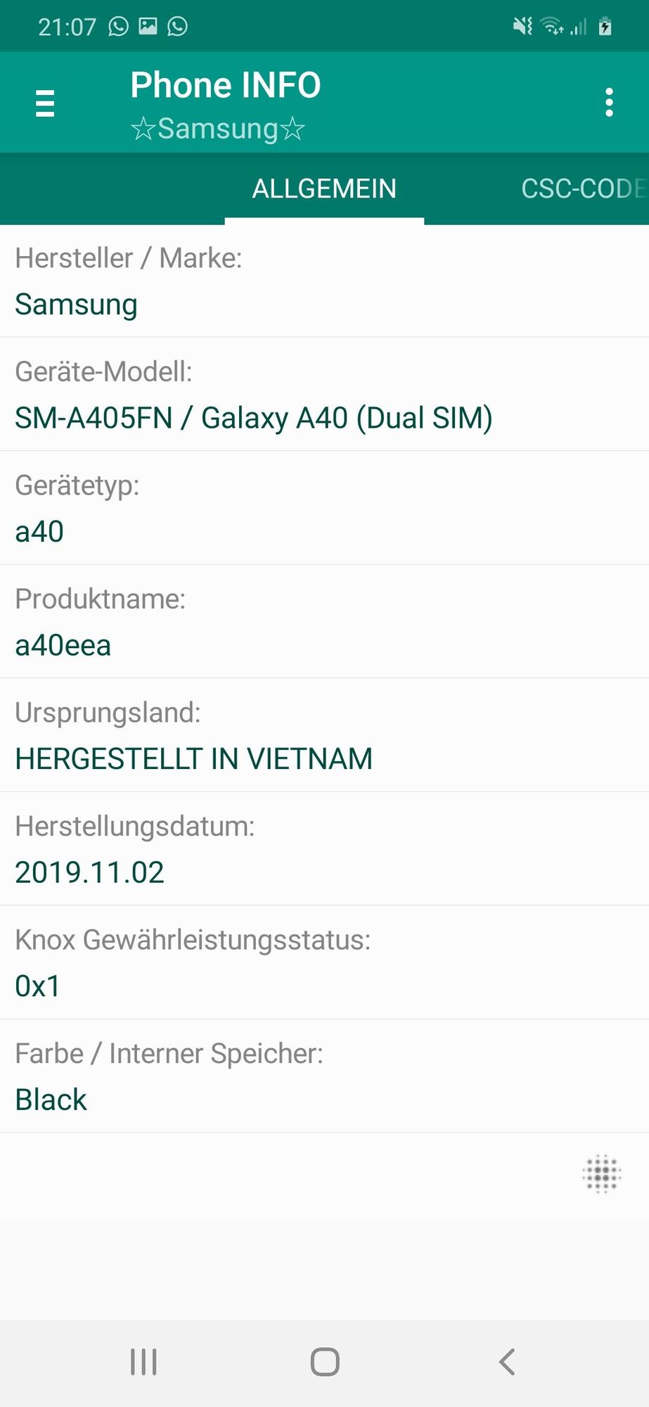

Laut Phone Info wurde Knox auch schon getriggert, sprich das Ding war gerootet und der Bootloader geöffnet.
Hast du das Gerät gebraucht gekauft?
Da es das Phone aktuell nicht mehr neu im Handel zu kaufen gibt - habe ich es über Ebay-Kleinanzeigen als "neu" gekauft. war auch noch meiner Meinung nach original verpackt.

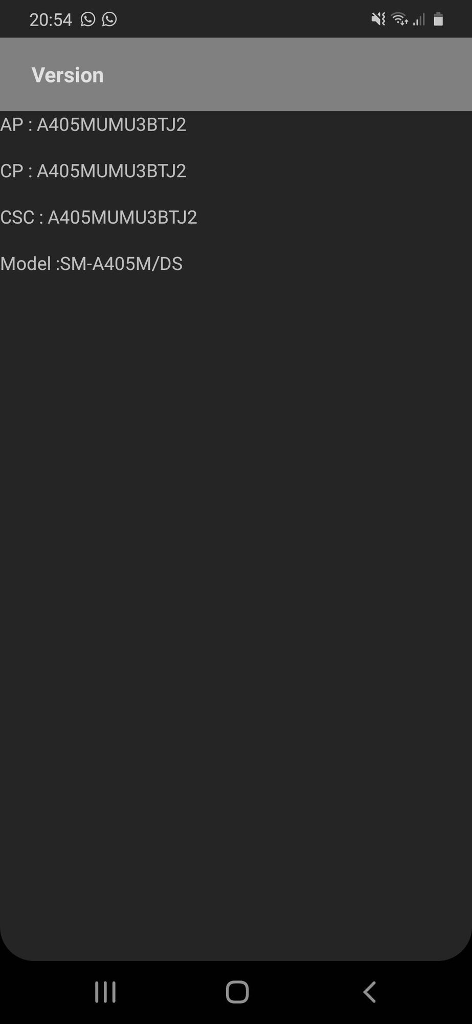

Da wurdest du wohl rein gelegt. Mach mal bitte ein Screenshot von Software-Version des Dienstanbieters.
Auf dem letzten Bild wird alles klar. Dir wurde ein gerootetes Gerät=Gerät mit nicht offizieller Software verkauft.

also habe ich mich mit Hilfe eurer hinweise in die thematik eingelesen und es nun geschafft mit odin die neuste firmware aufzuspielen. damit habe ich die aktuelle android version und auch beim update erscheint keine fehlermeldung mehr...nur der Hinweis das die aktuellste version installiert ist.
