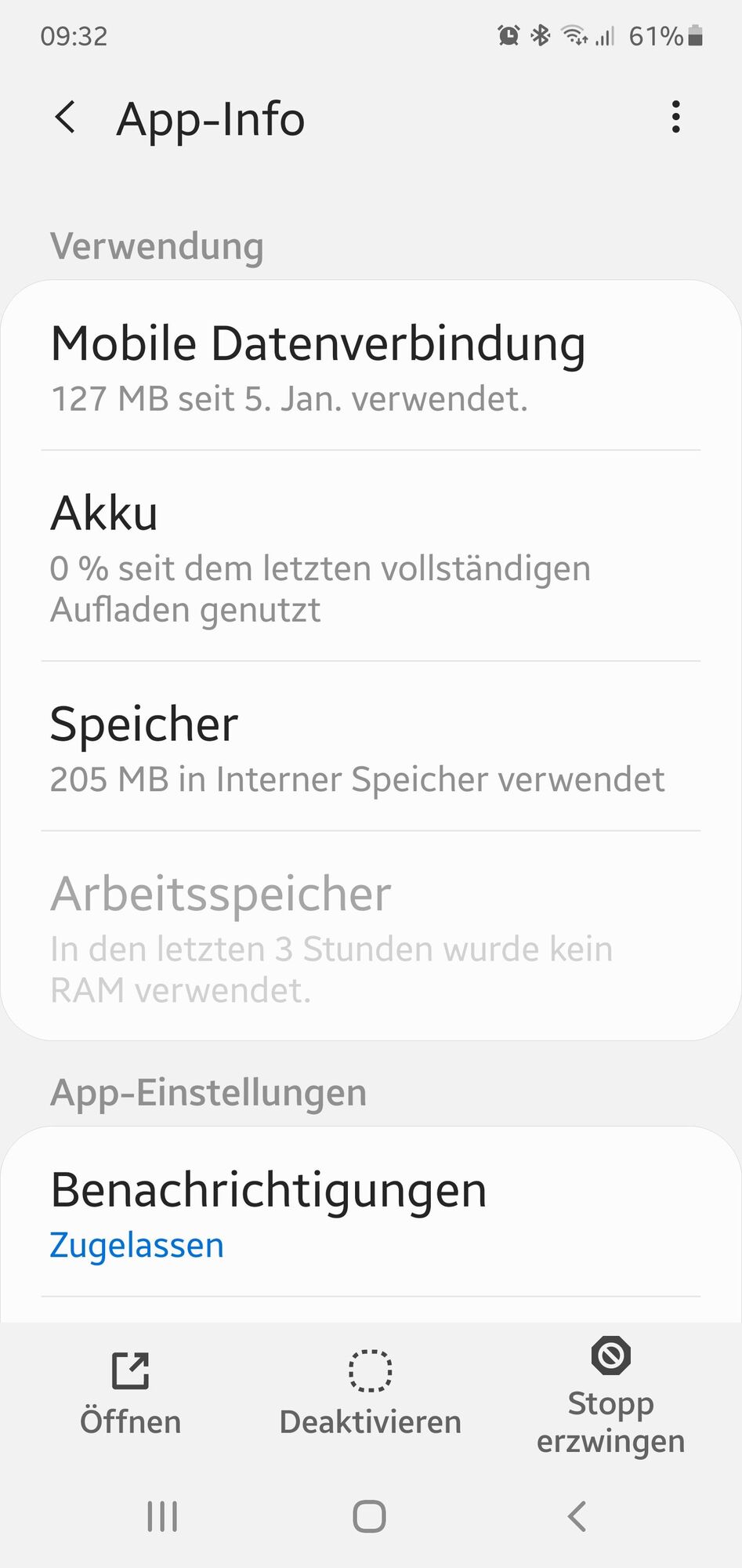

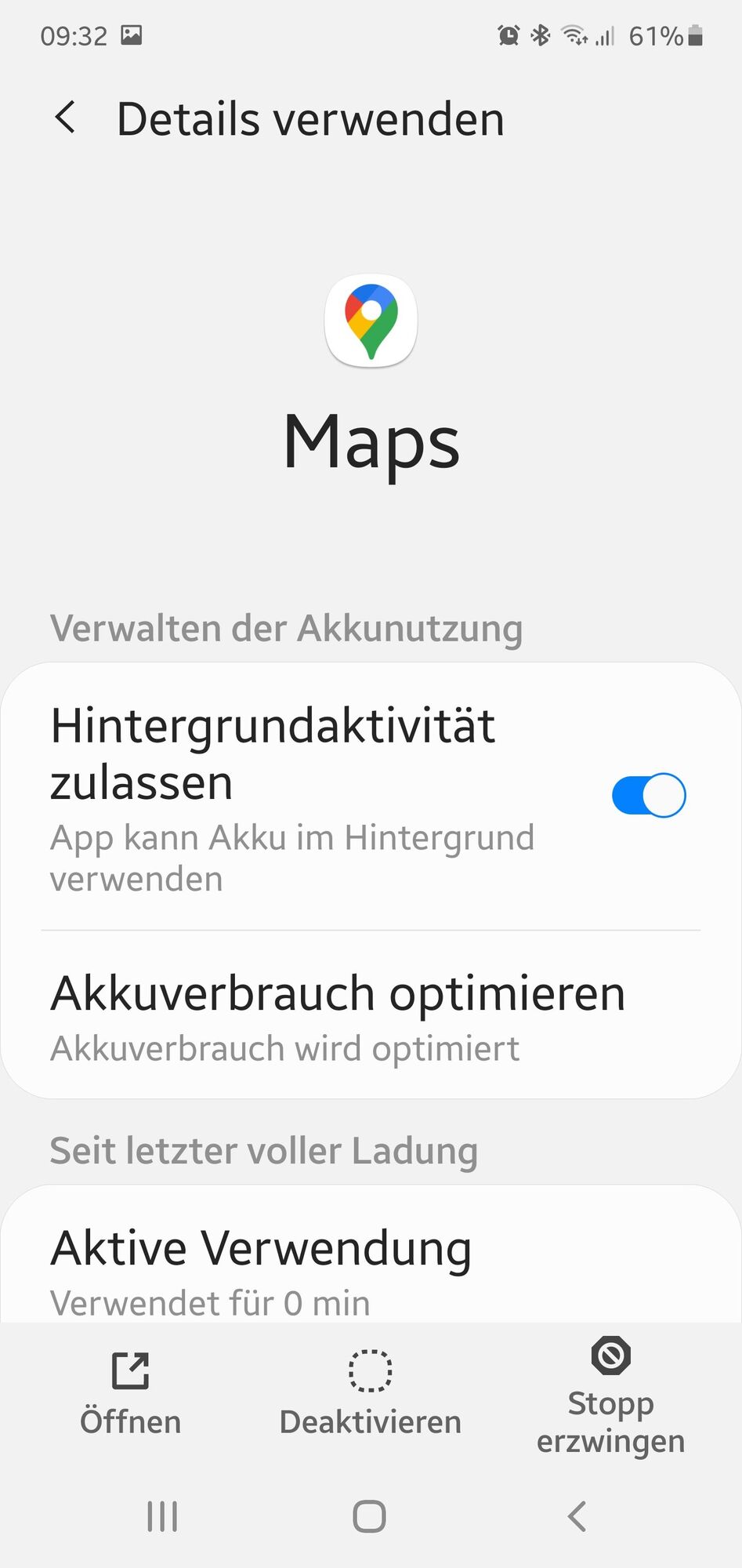

Gehe mal direkt in die App. Halte mal auf die App bis App Info erscheint.
Klick mal drauf.
Fange oben an,
Datennutzung
An
Akku
An
Was hat die App für Berechtigungen?
Ist sie von Anfang an auf AN?
Welchen Energie Modus hast du eingestellt?
Hast du zufällig Adaptives Energiesparen an?
Das wäre nicht gut, bei dieser Einstellung schmeißt er mich ständig bei Bluetooth raus obwohl ich dort alles eingestellt hatte.
Gehe mal kurz die Punkte durch. Vielleicht hast du irgendwo etwas übersehen.

Datennutzung (an/aus) oder Akku (an/aus) finde ich in den App Details nicht...

Das hier sind nur Beispiel Bilder, was ich mit Datennutzung an / aus meinte. Okay wäre Mobile Datennutzung.
Schau trotzdem mal, es bei Dir passt.
Es ist lediglich Nur Ein Beispiel!
