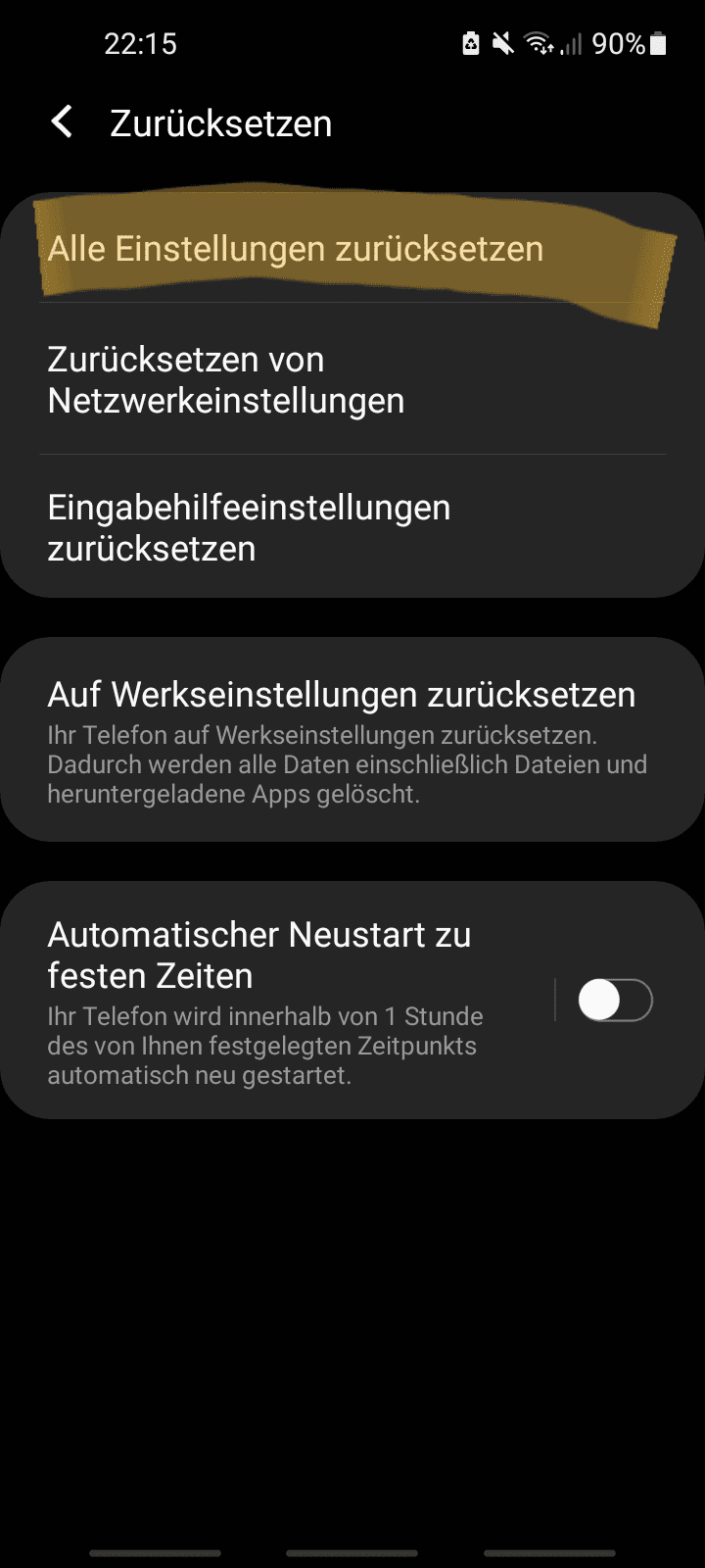

Es könnte mehre gründe dafür sein: eine app, ein nicht sicheres seite im Browser besucht und schädliche dateien wurden unbewusst heruntergeladen oder in Einstellungen bei bei mehrere punkte etwas eingestellt.
Lösungen: in Einstellungen alle Einstellungen löschen.
