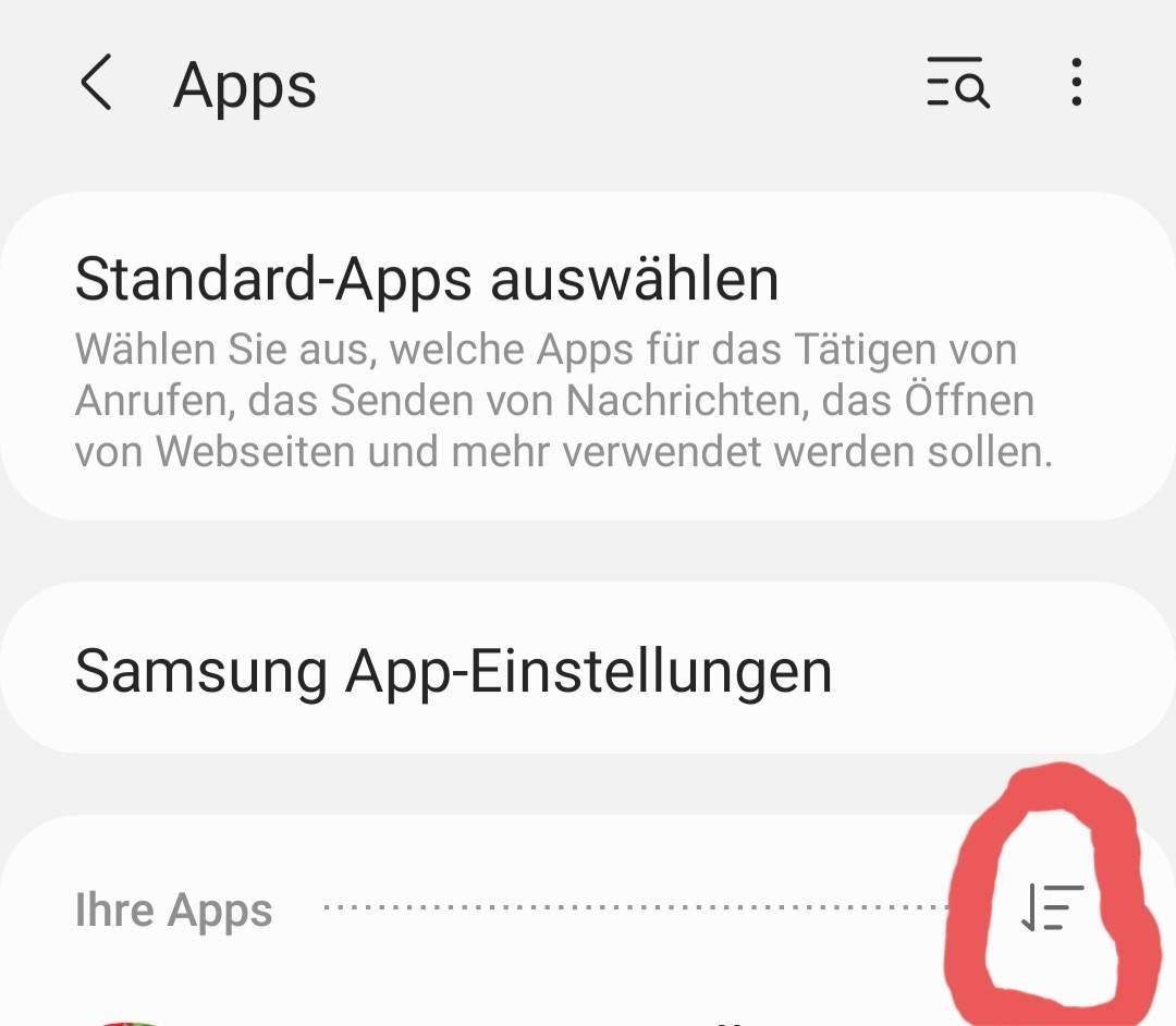

Gehe in Einstellungen/Apps und lasse dir die Systemapps mit anzeigen.
Suche die App USB Settings und lösche Daten und Cache im Speicher.
Nach dem Zurücksetzen noch einen Neustart durchführen zur Sicherheit
