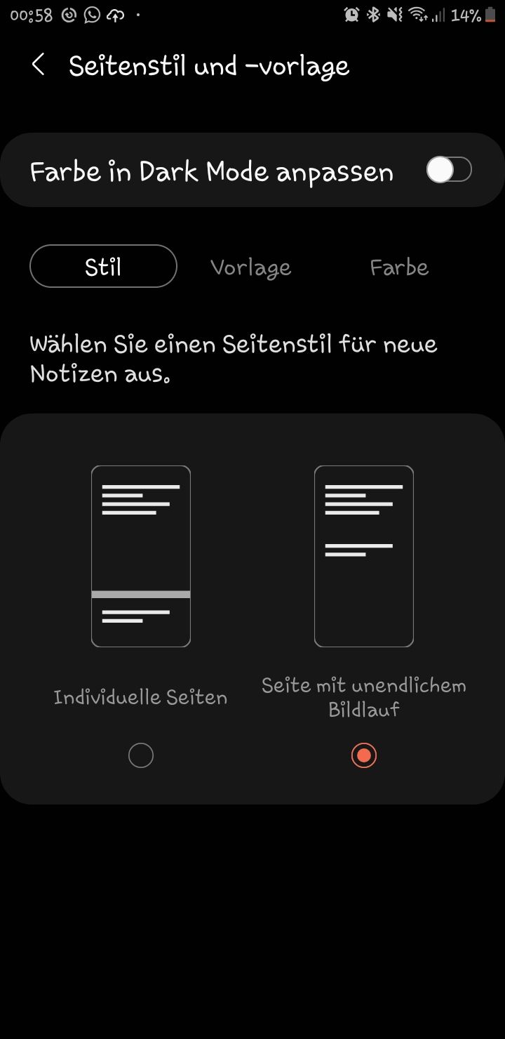

Was du machen kannst, k.a. ob das bei der S21-Serie funktioniert aber s. Foto die ganz obere Einstellung auszuschalten weil dann eine neue Notiz komplett weiß ist.
