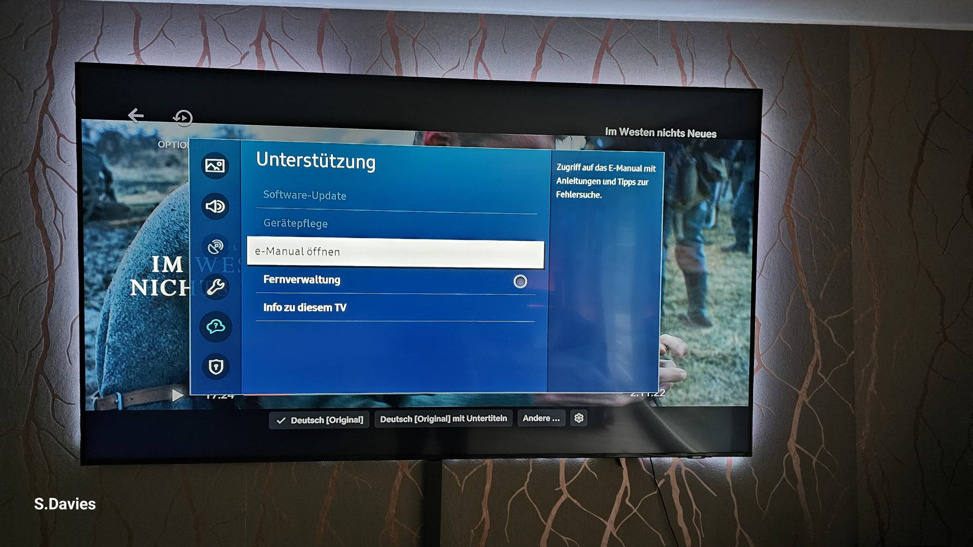

Hallo zusammen, ich hoffe hier kann mir jemand weiterhelfen.
Wir besitzen einen Samsung crystal uhd 75" TV
Model GU75AU8079UXZG
Nun habe ich folgendes Problem
Ich kann keine Updates machen sowie Bild größe verändern usw. Die Punkte kann ich nicht auswählen.
Ich dachte ich mache den Fernseher auf werkseinstellung aber auch diesen Punkt kann ich nicht auswählen.
Kann mir jemand sagen warum ? Wo liegt der Fehler?
Über Hilfe oder Tipps wäre ich sehr dankbar
Mfg

Das diese Optionen nicht anwählbar sind, ist bei allen Samsung TV so, wenn die Geräte eine App ausführen, also Netflix, Prime ode Waipu..., wechsle in den TV Empfang (SAT oder Kabel oder DVB-T) alternativ auch Samsung TV Plus, dann werden die gewünschten Optionen wieder verfügbar sein.
