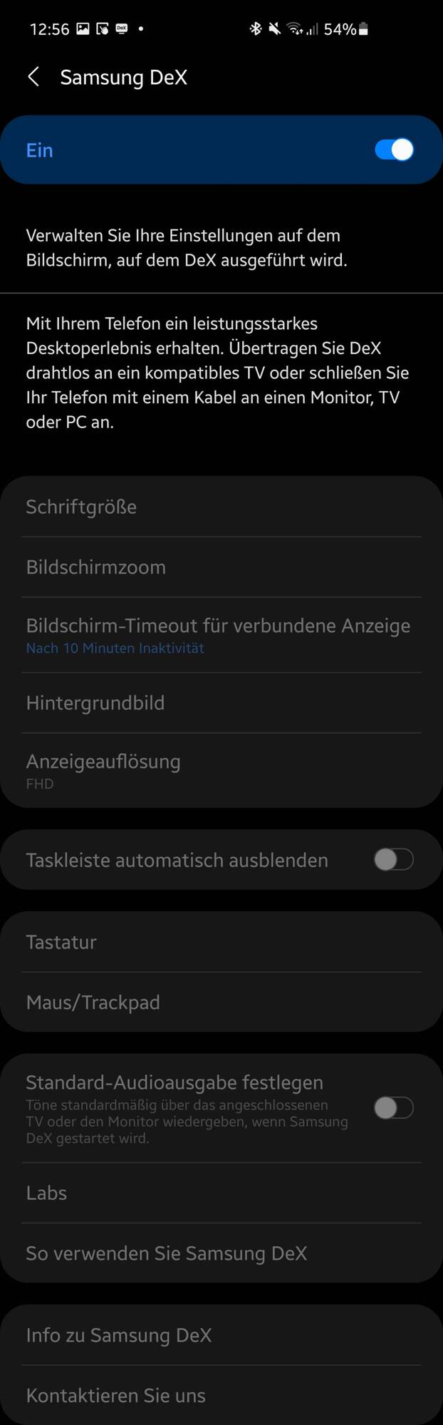

Guten Tag, ich habe ein S10 mit One UI 3Und einen Samsung TU8079.Wenn ich dann dir Äuflösung oder etwas anderes ändern möchte ist dies ausgegraut.Hat jemand hierfür eine Lösung?

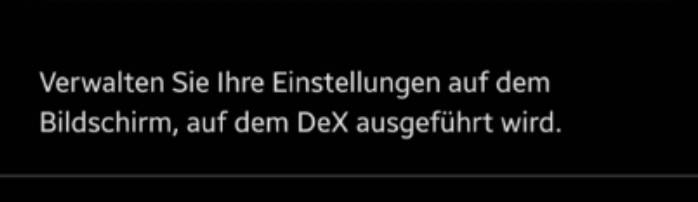

EDIT: Es steht doch sogar in deinem Screenshot!! Du solltest dir die Einstellungen auf deinem Fernseher ansehen, ob da etwas von DeX steht. Entweder unter "Anzeige" oder "System".
Vielleicht musst du da irgendwas anschalten, um die Einstellungen vom Handy verwalten zu können. Oder du machst es halt einfach über den Fernseher...

da steht Full HD , das ist wohl die Auflösung , die dein Ausgewähltes Gerät unterstützt?
Hallo L: @DuckintheMug ,
Beim Smartphone under den Dex Einstellungen, bei Anzeigeauflösung steht FHD, das ist Full HD. Wenn der TV 4K unterstützt, tipp mal auf Anzeigeauflösung. Vielleicht hast du Glück und es erscheint eine 4K/UHD Option.

Es funktioniert bei mir, nur kann ich nichts an den Einstellungen ändern
