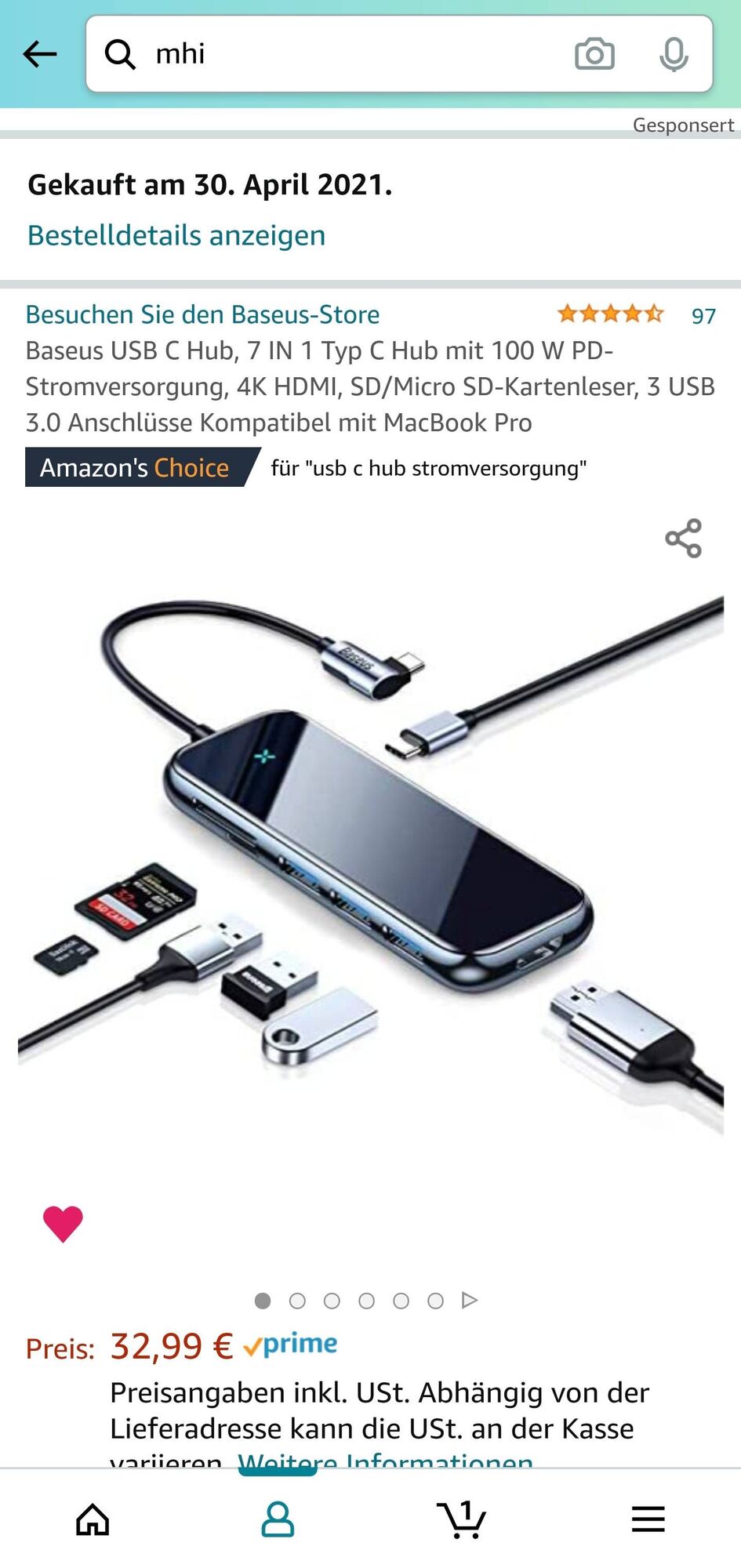

Hallo Community, ich hab mein s21 ultra durch usb c hub mit einem hdmi kabel an meinem Monitor verbunden. Dabei lässt sich mein Blibschirm übertragen, aber Samsung dex startet gar nicht. Ich habe bei Einstellungen hdmi auf Samsung dex Modus aber trotzdem funktioniert auch nicht.Hat man eine Lösung damit Samsung dex über usb c hub funktioniert?

Samsung unterstützt kein MHL. Ich denke das es daran liegen könnte. Hast du mal beim USB Hub geschaut ob er auf MHL Funktion angewiesen ist?
Das müsste in der Beschreibung von dem Adapter stehen.
Auch nicht auf der Seite wo du ihn gekauft hast?
Wenn nichts von MHL da steht, dann braucht er höchstwahrscheinlich die Funktion nicht. Könnte sein das dann Samsung da irgendwas unterbindet aber weiß ich nicht zu 100%. Hat den dein Monitor WLAN? Dann könntest du Wireless Dex nutzen.
Im Adapter ist auch kein MHL, hab dex wireless auf Fernseher probiert hats funktioniert, aber mein Monitor hat kein Wlan daher habe ich den hub mit Hdmi anschluss geholt, und dann hat er nur bildschirm übertragen obwohl ich alles versucht habe dex zu aktivieren.
Gibt es aber bestimmte hubs die mit dex funktionieren oder sollten alle funktionieren
Für das Geld bekommst du das Dex Kabel. Schau mal nach Samsung Dex Kabel.
Ahhh es hat endlich funktioniert, ich wusste nicht dass man externe Stromversorgung dafür braucht *:smiling-face: danke.
