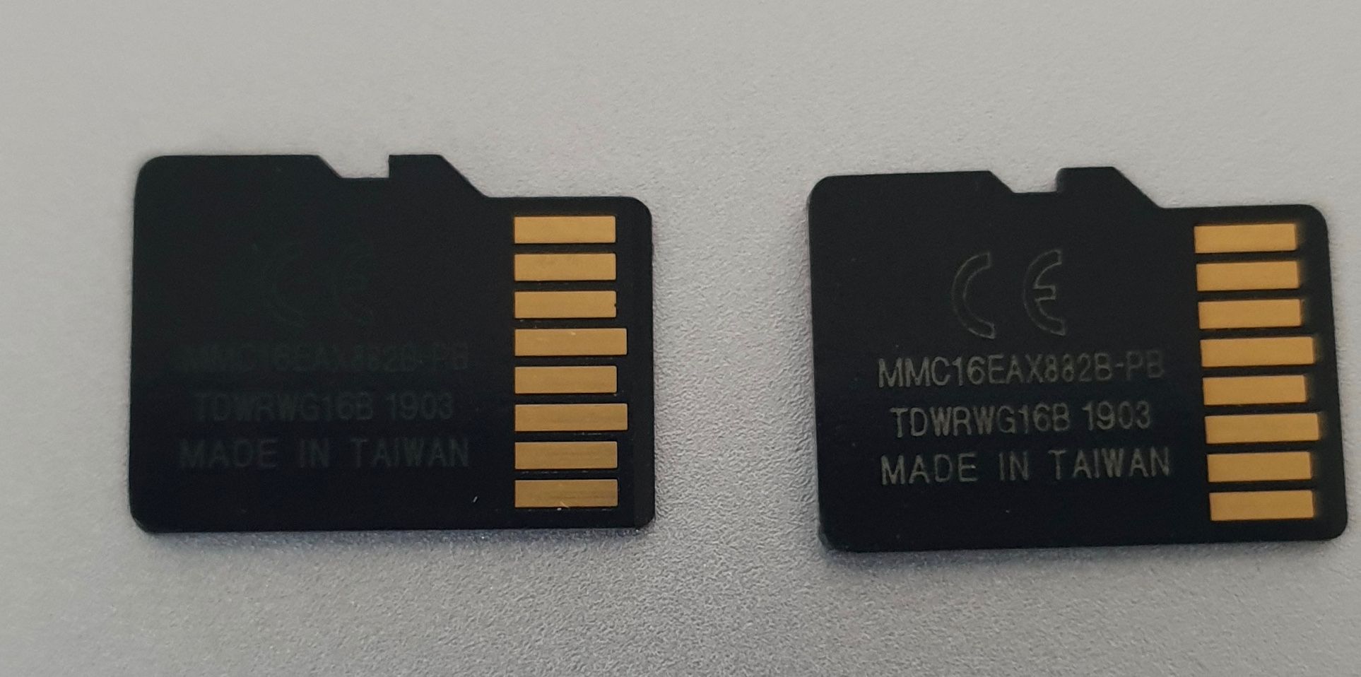

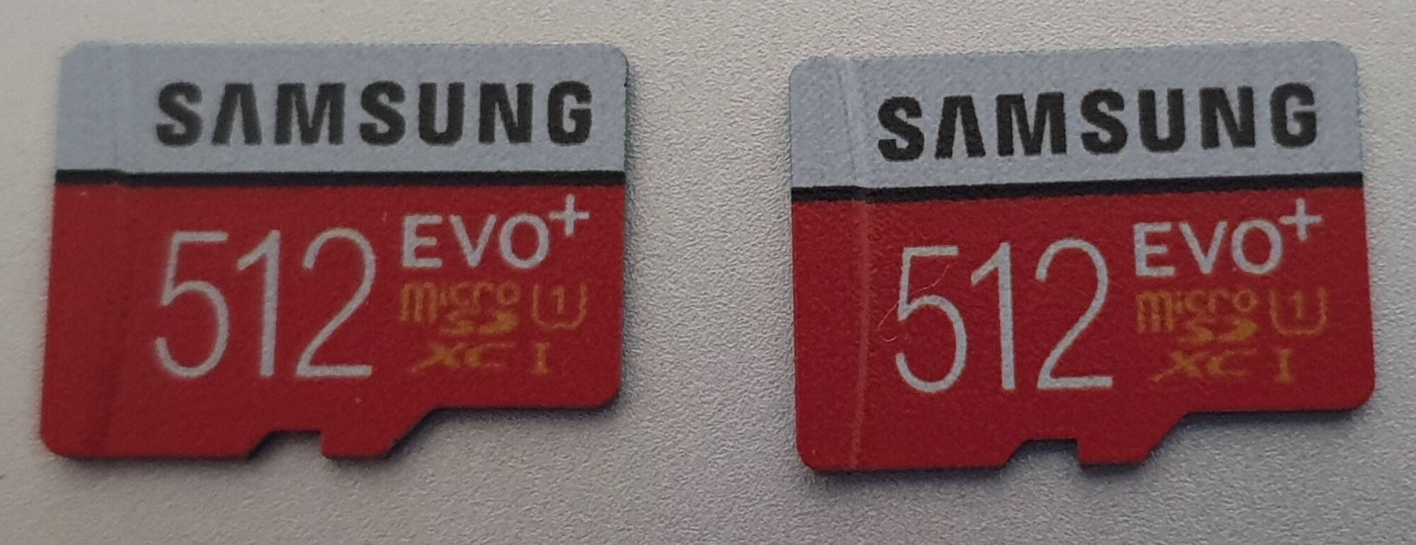

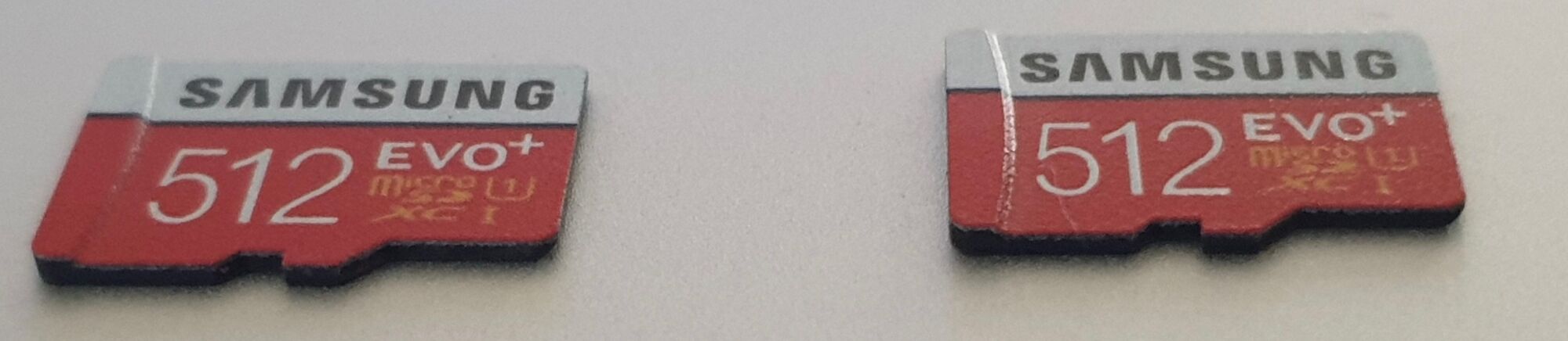

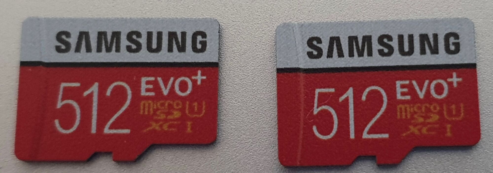

Hallo, Samsung -

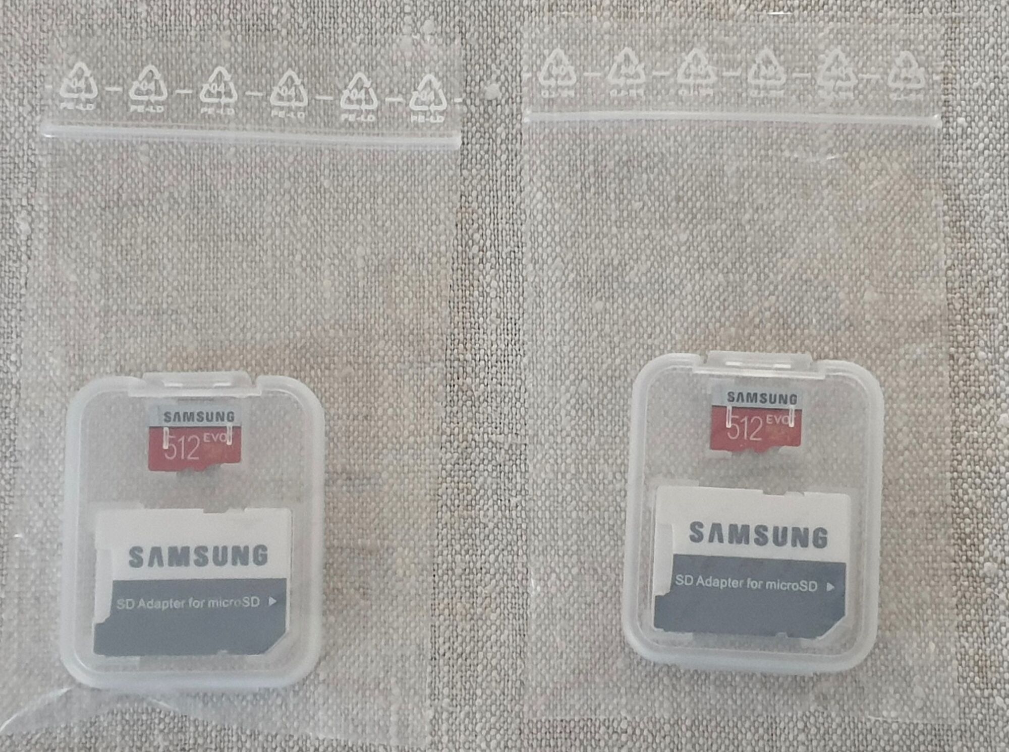

ich hatte kürzlich 2 Evo+ microSD-Karten gekauft und vermute, daß dies Fälschungen sind:
- die beiden Karten kamen ohne Umverpackung in kleinen Plastiktütchen
- schlechter Druck (Karten und Adapter)
- schwarzer Rand der Karten (Samsung: immer weiß)
- made in Taiwan (statt auf den Philipinen)

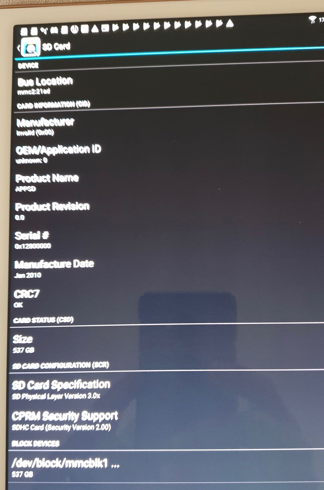

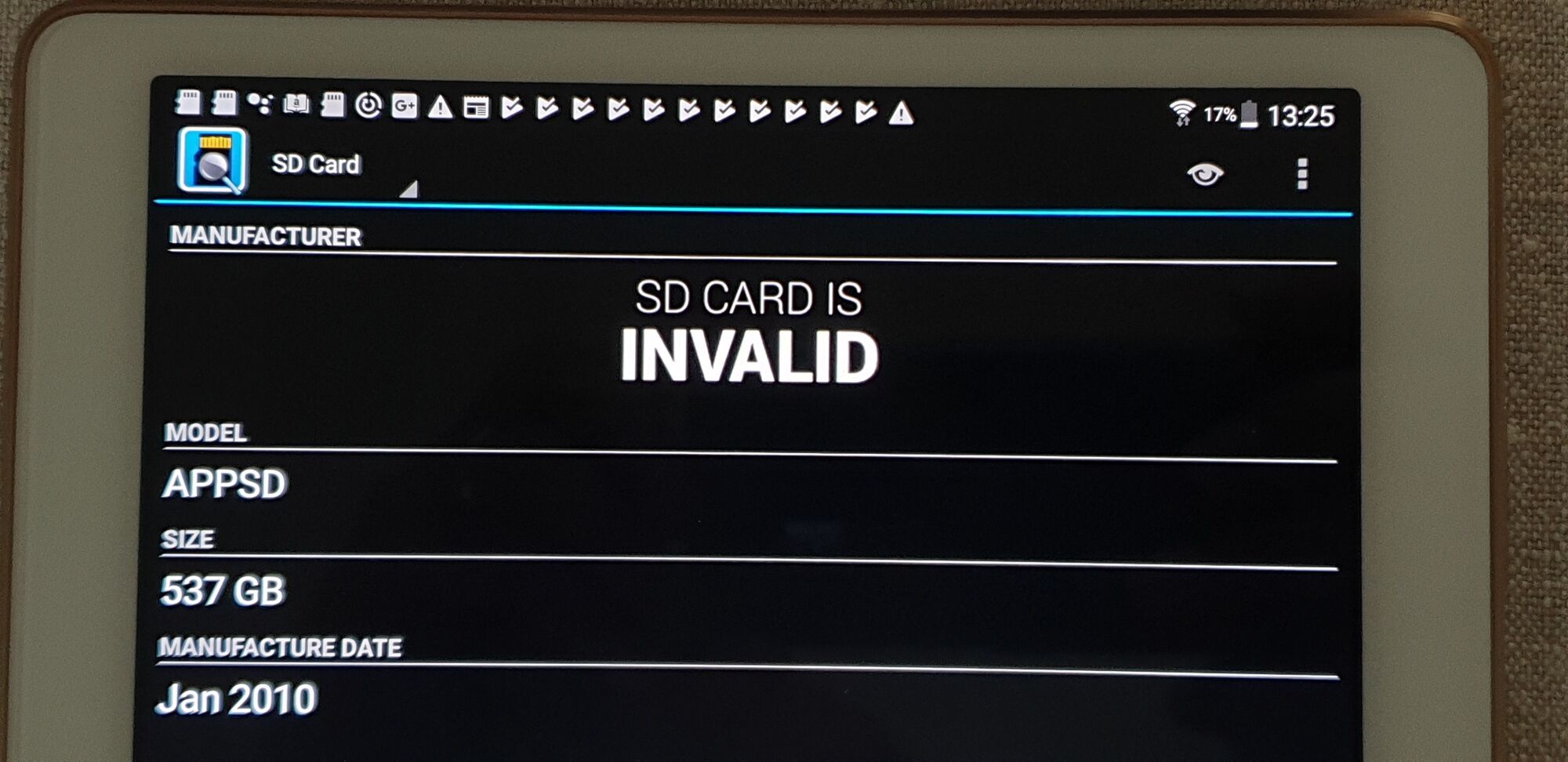

- BIOS meldet UNKNOWN als Hersteller und Jan 2010 als Herstellungsdatum
Fotos sind vorhanden.
Können Sie das bestägigen oder irre ich mich?
Vielen Dank
Claus
L: @Feitz wie auch schon von allen anderen hier vermutet sind das eindeutige Fakes.
Auf deinem Bild kann man deutliche Druckstreifen sowie die schlechte Qualität der Farbe sehen.
Wie auch L: @Inaktiver_User schon sagte kamen die Karten im August 2018 raus also 2010 kommt da eher nicht in Frage.
Außerdem ist es gewöhnlich dass bei Fälschungen auch nicht die echte Kapazität zur Verfügung steht sondern nur wenige Gigabyte bis hin zu Megabyte deswegen würde ich dir nicht raten z.B. Urlaubsfotos drauf zu speichern weil die können wenn du Pech hast Pfutsch sein. L: Lösung in ursprünglichem Beitrag anzeigen
Hallo L: @Feitz,
Razie und Eisik liegen beide ganz richtig. Ich habe außerdem in Erfahrung gebracht, dass Samsung in Taiwan bislang gar nicht fertigt und ein CE Zeichen sollte auf der Rückseite normalerweise auch nicht aufgedruckt sein. All dies deutet auf Fälschungen hin.

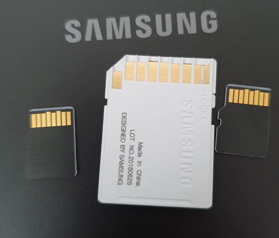

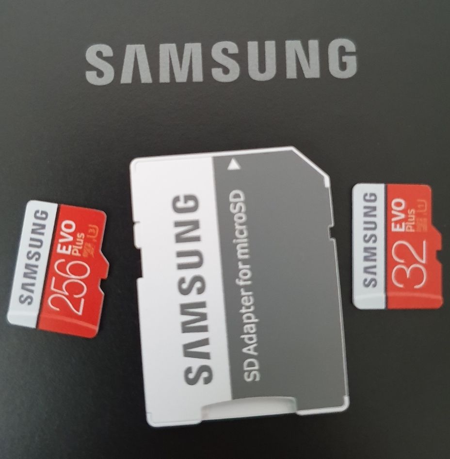

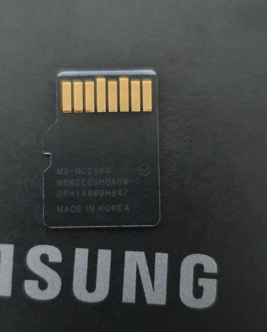

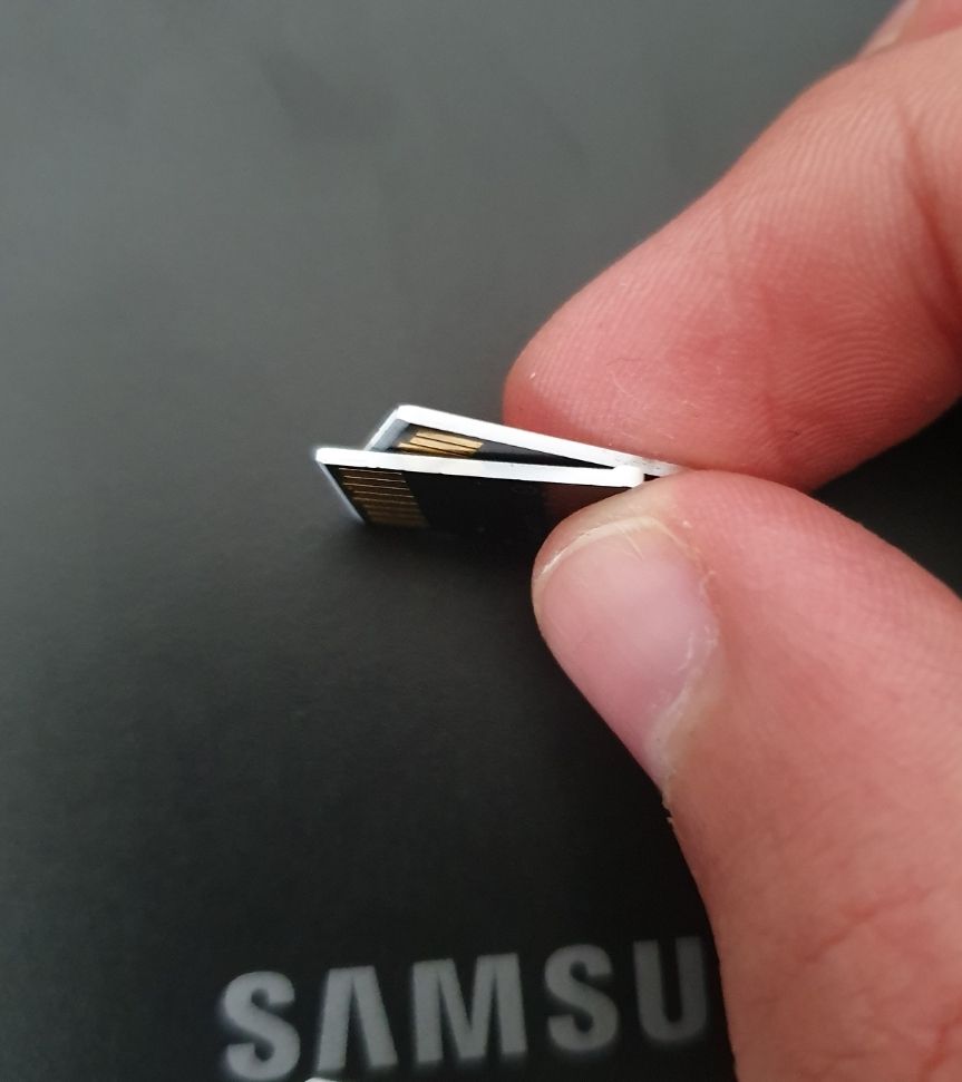

Hier mal ein Vergleich mit dem Original ()

Hallo, @JunoK -
danke für die schnelle Antwort, hier ein paar Fotos sowie die Anzeige der Firmware-Einträge der Karten:
Claus
Ich gehe davon aus dass es sich um keine echte Karte handelt .
Soweit mir bekannt ist kam die 512GB Version im November 2018 auf den Deutschen Markt . Dh letztendlich , alle Evo Plus Karten haben ab der 2017 Version ein geschriebenes "PLUS" unter der EVO Bezeichnung . Wobei die Karten vor 2017 ein "+ " Zeichen hinter der EVO Bezeichnung ( wie auf dem geposteten Bild ) haben.
Daher wäre schon die alte " + " Bezeichnung auf einer Karte die es zu dem Zeitpunkt ( 2016 ) noch nicht geben hat , ziemlich unrealistisch.

Hallo L: @Feitz,

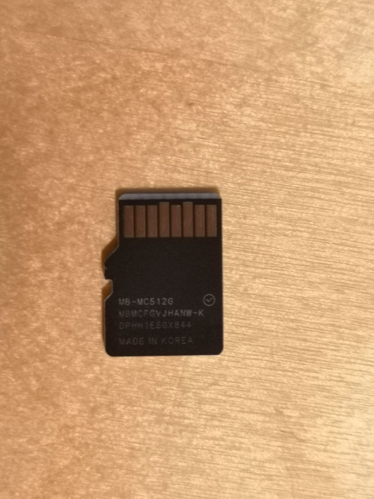

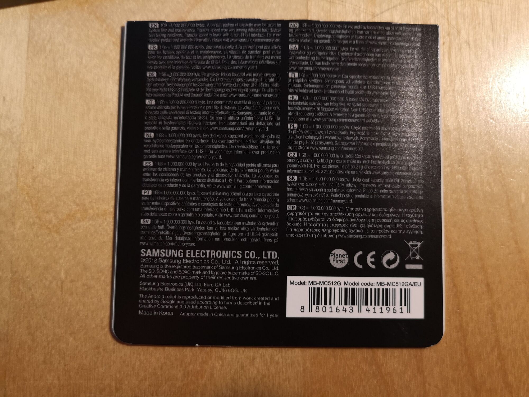

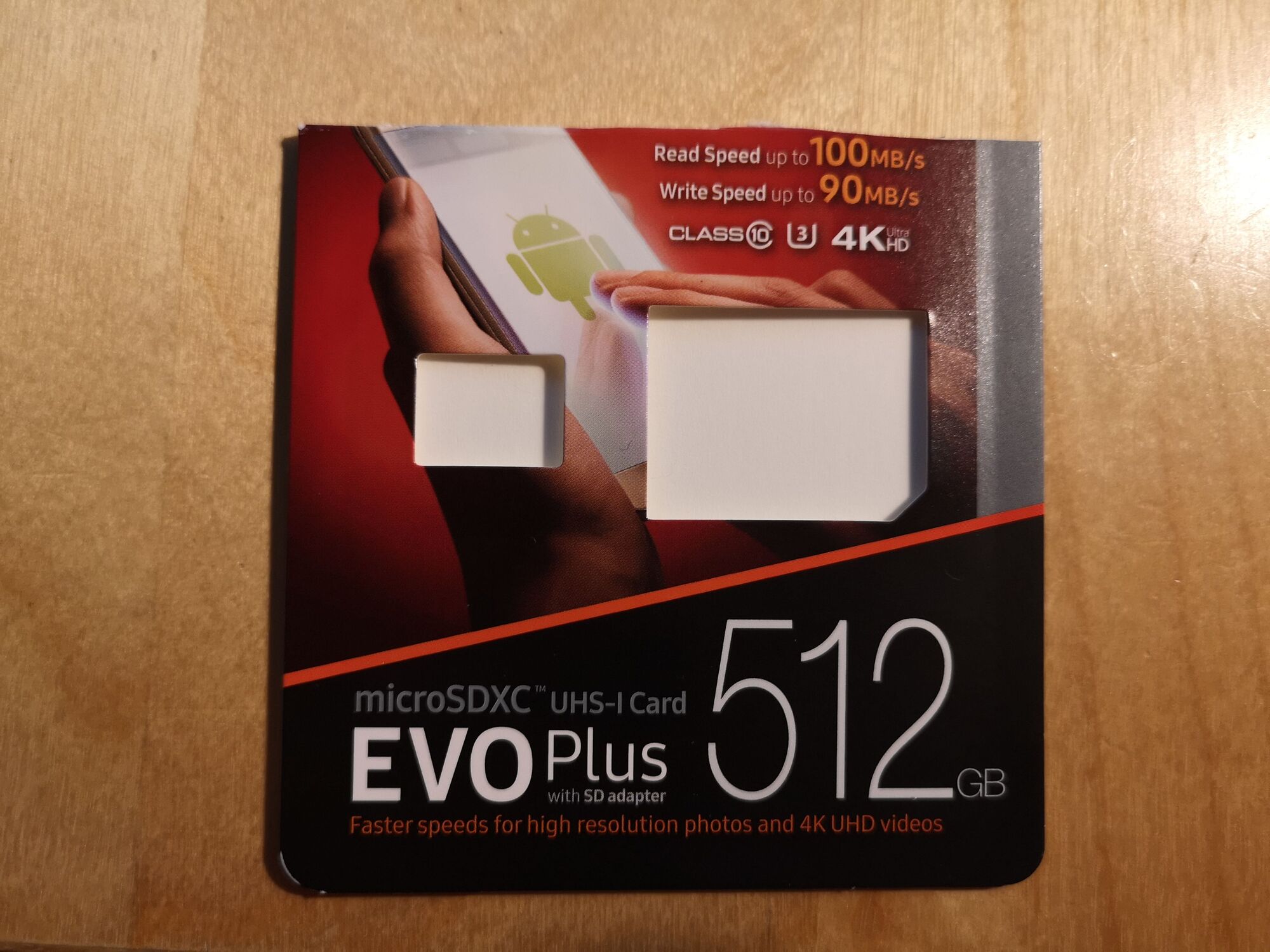

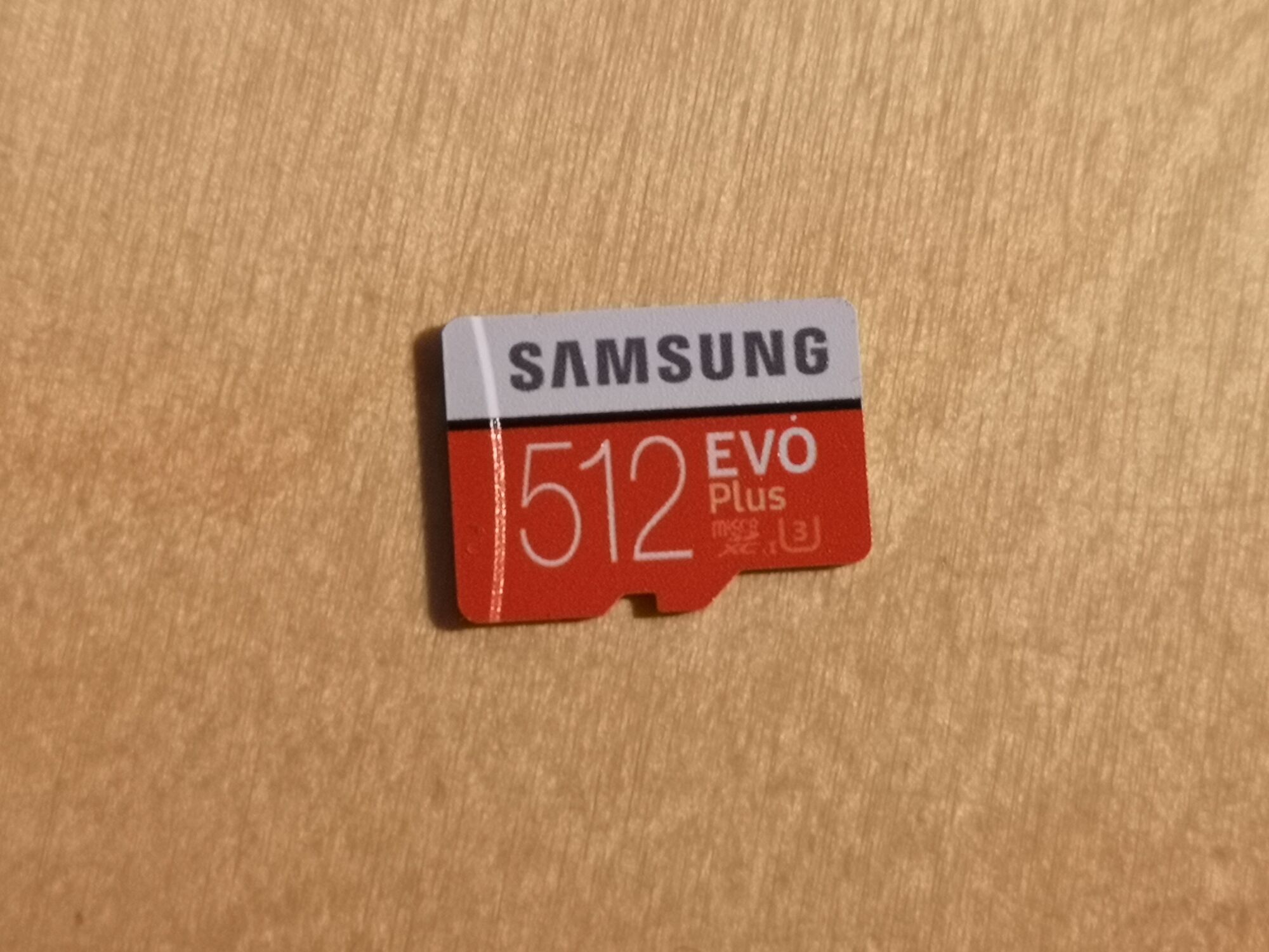

ich habe vor kurzem viel Geld für eine Samsung Evo Plus 512GB Micro SD Karte hingelegt und gekauft. Jetzt bin ich dennoch verunsichert, ob sie echt ist, weil so viele Fälschungen im Umlauf sind. Wenn ich es aber bald herausfinden kann, kann ich die Karte noch zurückgeben. Dennoch hoffe ich auf eure Hilfe!
Anbei Fotos von dem Produkt u. Verpackung. Was mich am meisten verunsichert ist die Aufschrift "Made in Korea", statt den Philipinen.
Danke im Voraus fürs Checken!
