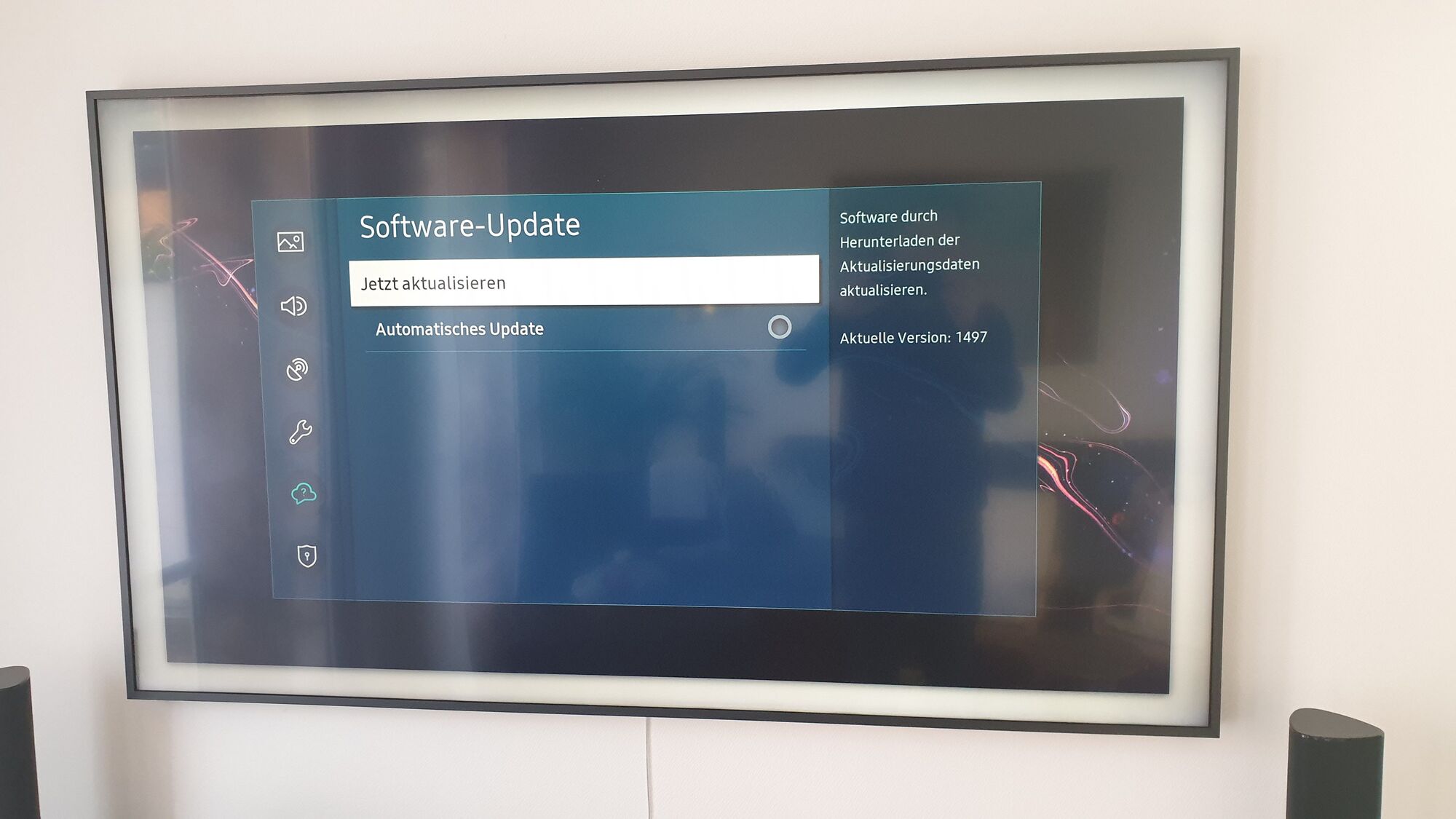

Jedesmal wenn mein Fernseher eingeschaltet wird startet es ohne Aufforderung automatisch die suchfunktion nach Software Update. Die selbe Reaktion auch in Galerie Modus. Jedes Mal wenn mein Fernseher in standby Modus geht und durch bewegung im Raum aktiviert wird, erscheint nach kurzer zeit das update Fenster und bleibt solange bestehen bis ich es selber mit Fernbedienung entferne. Wird es von mir nicht entfernt, erscheint der Bildschirmschoner mit Samsung Logo. *1f61e.png*
Bin schon langsam am verzweifeln.
Ein Reset, Deaktivierung des Updates in Einstellung hilft leider nicht. Auch ein Hard reset hilft hier nicht.
Hallo RafaelST - Zufällig noch einen USB Stick mit dem Softwareupdate eingesteckt? Da ist eine Autostart-Datei drauf. Bitte den Stick entfernen, dann ist Ruhe.
Du kannst die automatische Update Suche deaktivieren. Wenn du im Menü bei Software Update auf manuell stellst, dann kannst du selber suchen, wenn du willst
Wahrscheinlich wird dich diese Meldung nerven bis du das Update ausführst.
L: @RafaelST ich vermute auch mal, das wie L: @QLU schon geschrieben hat, könnte es möglich sein, das ein USB Stick im Gerät bzw. der One Connect Box (soweit vorhanden) steckt. Wenn auf dem Stick eine Firmwareupdate-Datei ist, sorgt die immer wieder dafür, das eine Meldung kommt, "jetzt Aktualisieren".
Danke für dir schnelle Antwort. Hier ist der Nagel auf dem Kopf getroffen worden. Tatsächlich war noch ein USB Stick mit dem letzten Update drauf. Somit problem gelöst. Keine zickereien mehr. Erspart mir und den Samsung Service eventuell weitere Eingriffe.
