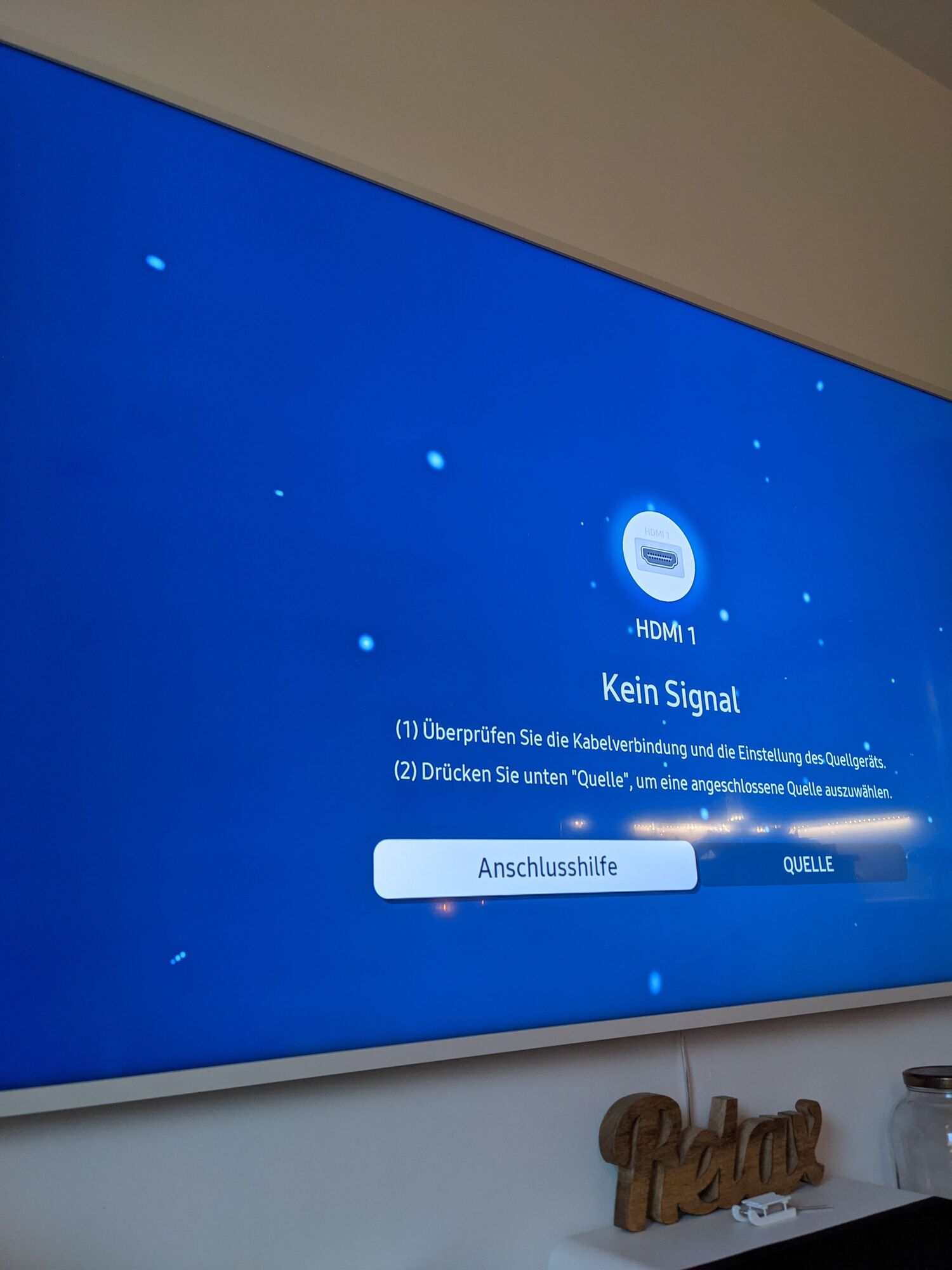

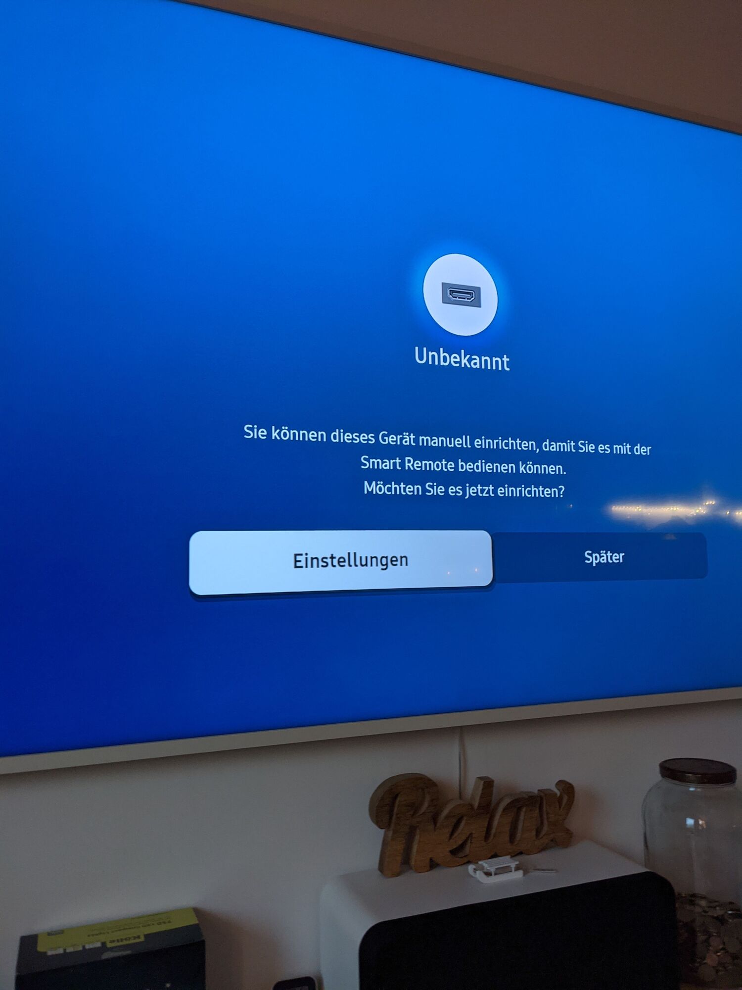

Seid ein paar Tagen scheinen meine HDMI Ports nicht mehr zu funktionieren an der One Connect Box.

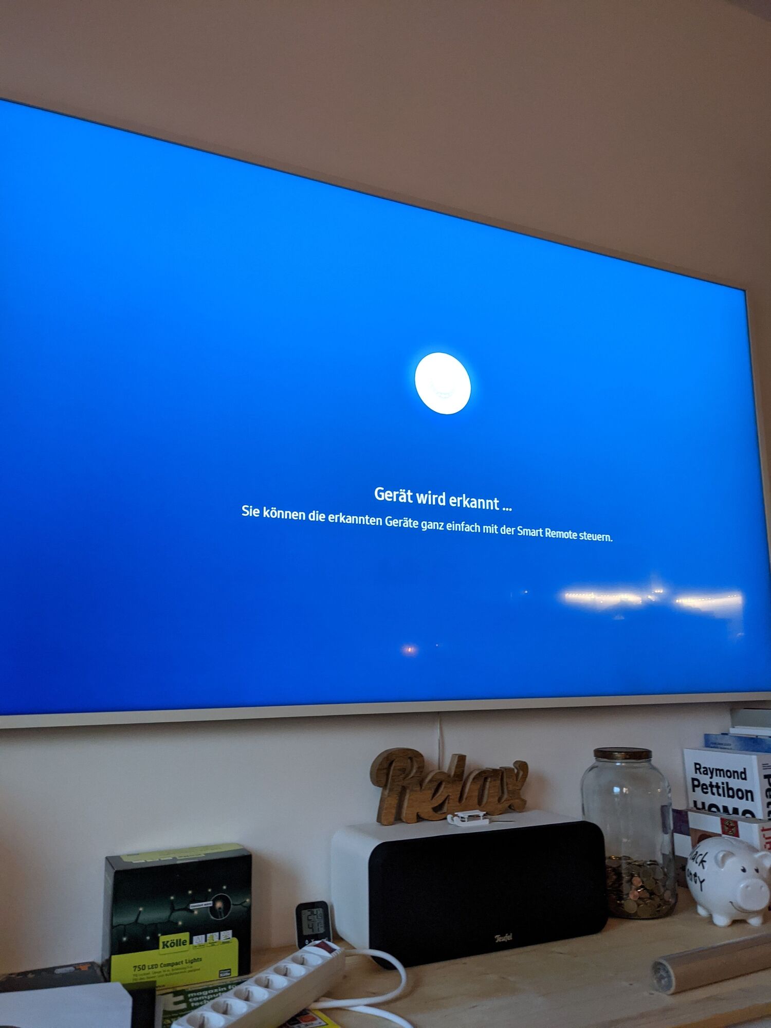

Weder meine Chromecast (3 an der Zahl die ich durchprobiert habe), sowie auch mein Notebook wird nicht erkannt.
Das äußert sich darin, dass er versucht das Device zu erkennen. Dann jedoch lediglich anzeigt, dass kein Signal vorhanden ist.

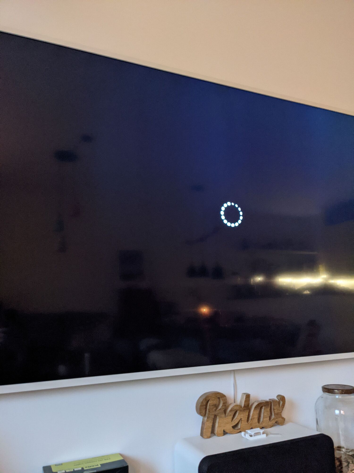

Ich habe bereits diverse Tricks probiert. Darunter erstmal die unterschiedlichen Devices. Dann einmal komplett Stromlos geschaltet. Dann einmal nur mit HDMI Kabel.
Dann auch Stromlos schalten und Fernbedienung gedrückt halten (Power Taste).
Dann Reset vom Fernseher. Auch den Reset der angeschlossenen Geräte.
Dann HDMI Kabel über AV Receiver direkt an die One Connect Box.
Dann einmal alle Kabel ab. Und nochmals versucht Stromlos zu schalten.
Kein Erfolg.

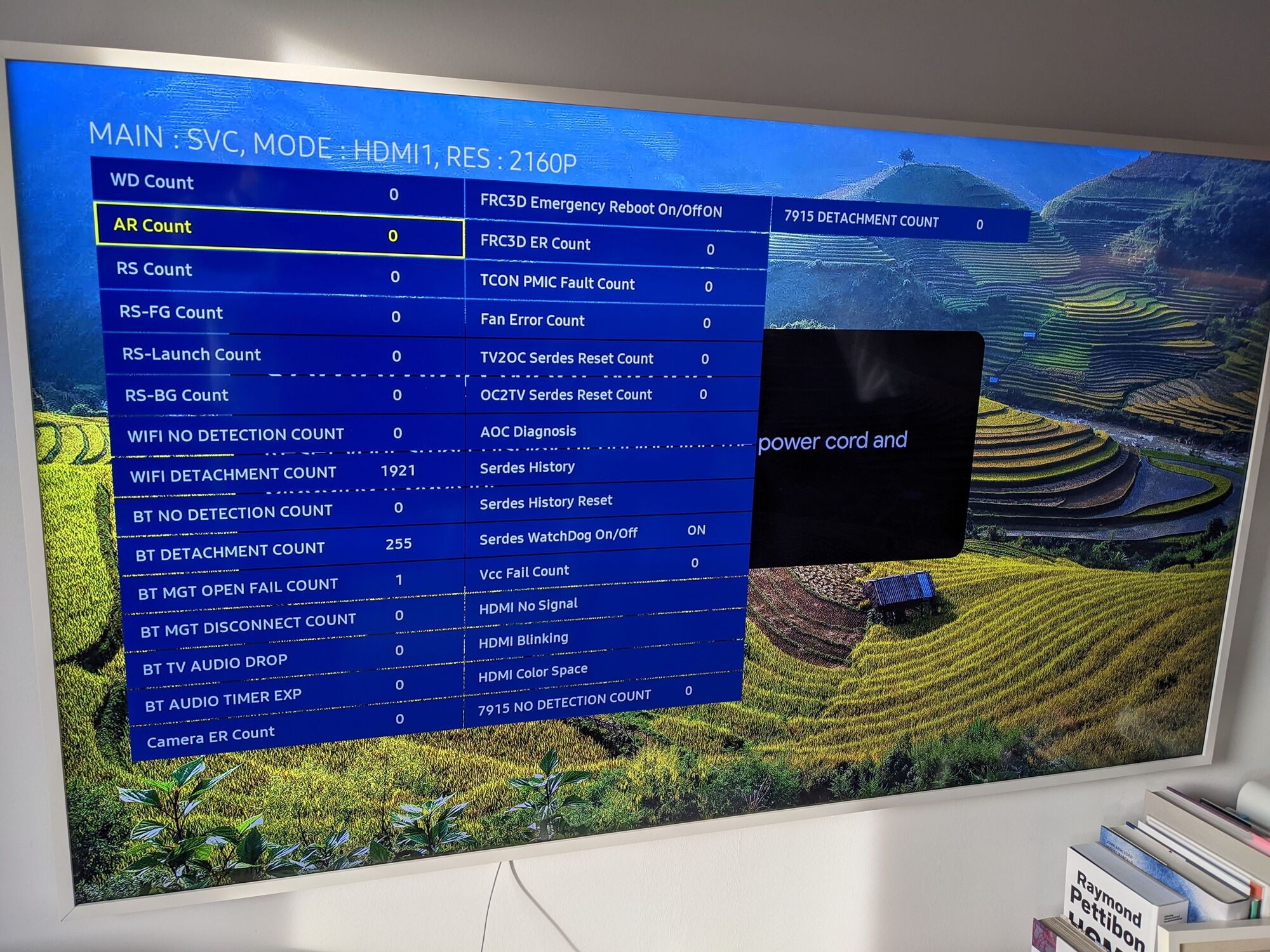

Hier zur Lösung des Problems. Es hat sich herausgestellt, dass die One Connect Box einwandfrei funktioniert. Und auch die HDMI Ports.
Fehlerquelle war das Kabel, das von der One Connect Box zum Fernseher geht.
Der Fernseher an sich hat das Wi-Fi Modul verbaut und kommuniziert über das Glasfaserkabel mit der One Connect Box. Hier scheint es durch eine Fehlstelle im Glasfaserkabel dazu gekommen zu sein, dass komischerweise die HDMI Ports nicht mehr die Signale weiterleiten konnten zum Fernseher.
Der Techniker hatte zunächst in die Error Codes geschaut und konnte das so feststellen, da dort viele Fehler aufgezeichnet wurden, was ein Indikator für ein kaputtes Kabel ist.
Trotz, dass das Wi-Fi Modul nicht genutzt wird, und die One Connect Box per LAN angeschlossen ist, sendet der Fernseher immer wieder Signale des Wi-Fi Moduls an die One Connect Box, was wohl zu diesem Fehlerbild führt, dass die HDMI Ports nicht erkannt werden.
Das liegt vermutlich auch zudem an der Komplexität, die diese Generation von HDMI Ports mit sich bringt.
Der Wi-Fi Fehler nennt sich auch Wifi Detachment Count.
