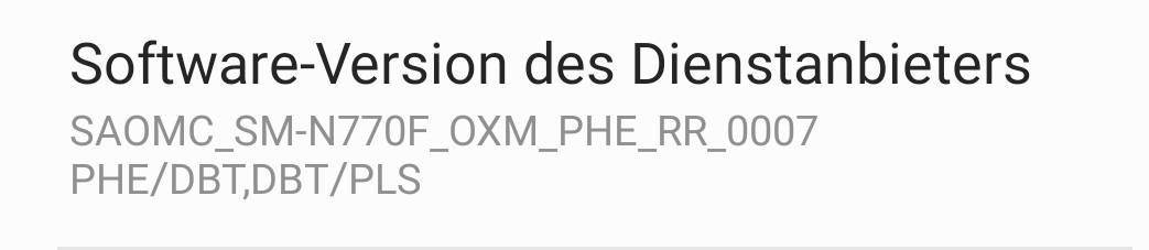

Bei meinem note 10 lite wird angezeigt das bei samsung free der watch tab nicht an meinem Standort verfügbar seie. Doch funktioniert der watch tab bei dem s9 plus am selben Standort mit dem selben Konto einwandfrei bitte um hilfe
LG aequivalent
Ist Dein Note ein Gerät das nicht für Deutschland gebaut wurde? Schau mal bei den Einstellungen, Telefoninfo, Software Informationen, Software-Version des Diensteanbieters.
Mir wurde das bei alternate als Europäisches Gerät verkauft aber woher es kommt kann ich nicht entziffern
Übrigens danke für die schnelle Antwort war mein erster Beitrag hier und bin sehr positiv überrascht
Das müsste eines für Polen sein, daran wird das mit dem Free Watch scheitern. Die Geräte müssen für das Land gebaut worden sein in dem der Dienst genutzt wird.
Wahrscheinlich nur wenn das Note von Samsung ein deutsches Betriebssystem aufgespielt bekommt. Versuche doch einmal über den Support etwas in Erfahrung zu bringen. Geht über Samsung Members Hilfe holen, die Hotline ist aktuell wohl sehr schwer zu erreichen.
Schau mal was geht, ich vermute einmal das die Umrüstung bei Samsung um die 70 bis 80 Euro kostet. Ich hoffe das Note war wenigstens entsprechend günstiger. Ich habe ein S7 aus Schweden, da waren die Nachteile nicht so auffällig. Wahrscheinlich ist der Chat schneller.
Ja dann ist das auch egal erscheint samsung free watch tab nie für Polen weil eine Umrüstung würde keinen Sinn ergeben
Nein, nur bei Geräten die am Anfang OXM und EUX haben, die bekommen die über die SIM Karte zugeordnet. Offiziell geht das nicht.
Dahinter hätte am Anfang aber EUX stehen müssen und nicht die Kennung des Providers aus Polen.

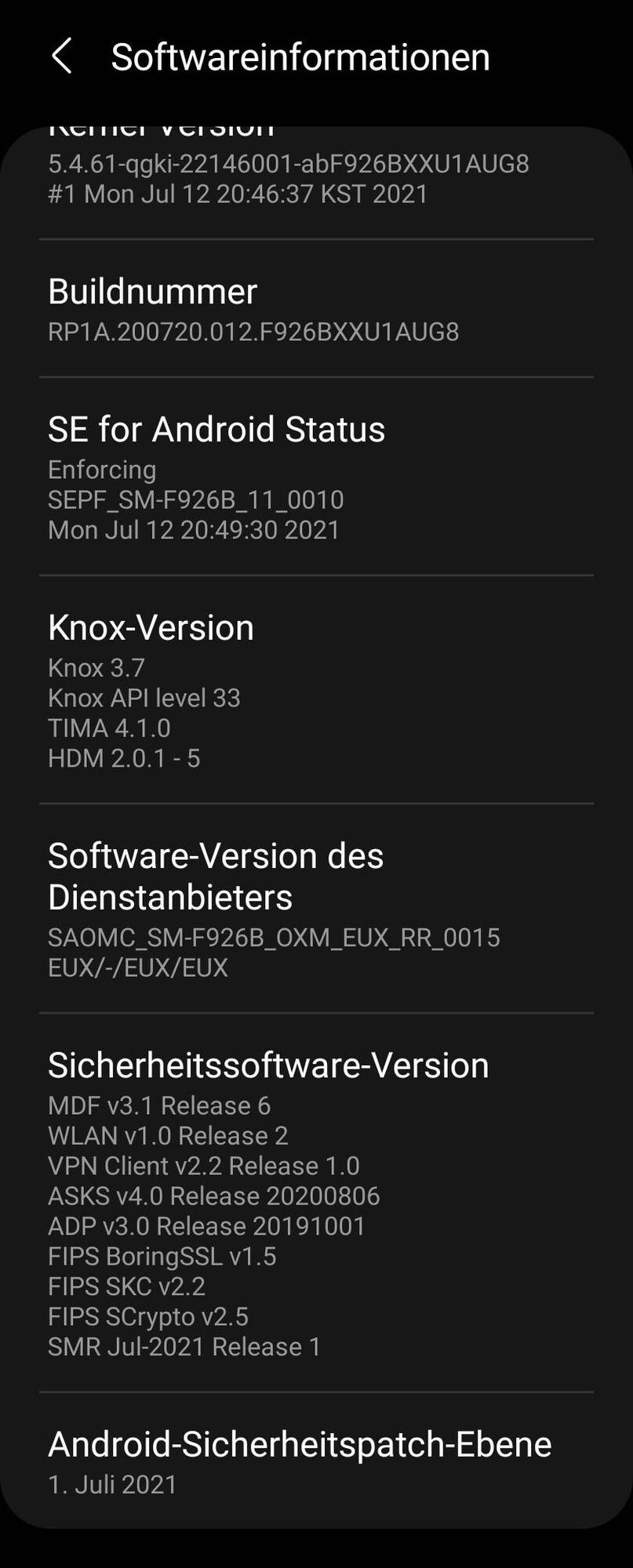

So hätte das aussehen müssen, wir wissen aber auch noch nicht ob sich das beim Fold noch mit einem Update ändert.
Ja gut lebe ich mit der kleinen Einschränkung aber vielen dank für die hilfe
Gerne, ich hoffe Du willst kein Samsung Pay nutzen, das würde auf dem Note auch nicht in Deutschland freigeschaltet werden.
