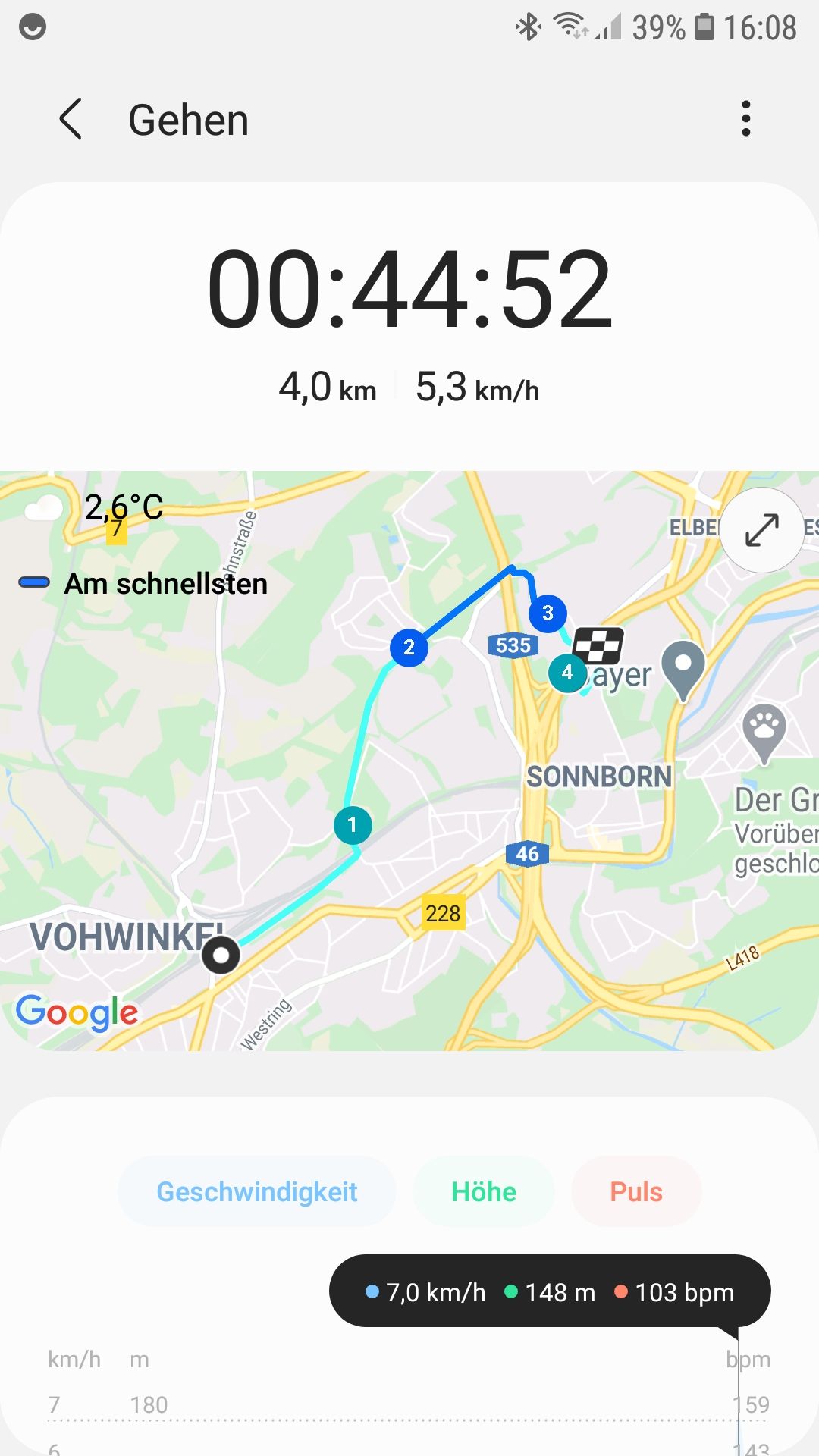

Ich glaube da liegst Du falsch, bei der automatischen Workouterkennung wird scheinbar das GPS nicht eingeschaltet, ansonsten würde da ja auch die Grafik der zurückgelegten Strecke angezeigt. Ich habe das Gefühl dass da Schritte mit einer fiktiven Schrittlänge beim Gehen oder Laufen gezählt werden. Meine Kilometerleistung weicht bei aktiv eingeschalteten und automatischen Workouts auch massiv ab.
Danke für die Info.
Wo muß man den überall den Standort aktivieren , damit alles richtig aufgenommen wird, und in der Health App die Strecke angezeigt wird?
Du musst nur aktiv ein Workout starten, damit wird das GPS aktiviert. Das einzige Problem das man dann hat das der Akku noch schneller leergesaugt wird*1f62b.png*. Und dann zum Ende wieder aktiv beenden, dann hast Du auch eine Anzeige des zurückgelegten Wegs.
Das bringt mich gerade auf die Idee einmal zwei Watches umzutun. Eine aktiv gestartet, die andere automatisch. Ich bin mal auf das Ergebnis hinterher gespannt.
Ich habe gerade mal einen kurzen Test durchgeführt, meine Vermutung scheint sich zu bewahrheiten:
LTE gehen automatisch
00:14:19
1,05 km
5,1 km/h
BT aktiv gestartet
00:14:14
1,3 km
5,5 km/h
Bei der automatischen Erkennung, startet das Workout, also die Aufzeichnung erst nach 10 Minuten (die genaue Zeit weiß ich nicht, aber auf alle Fälle verzögert).
Die fängt aber dann auch mit 10 Minuten auf dem Timer an, ansonsten wären bei meinem kurzen Test die Differenzen ja noch wesentlich größerer ;) . Ich vermute einmal das für eine gewisse Zeit die gegangenen Schritte gepuffert werden.
