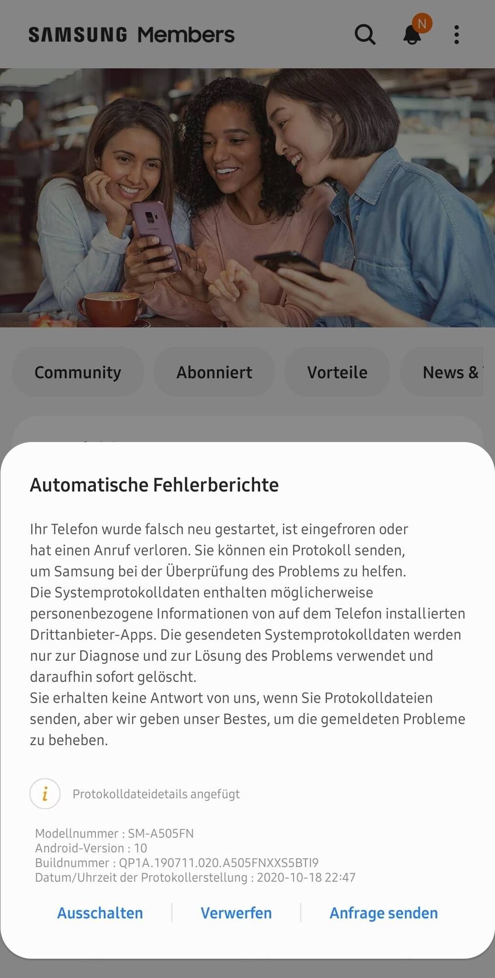

Ich habe auch noch einen Screenshot angehangen, diese Meint kommt wenn ich die App Samsung Member öffne
