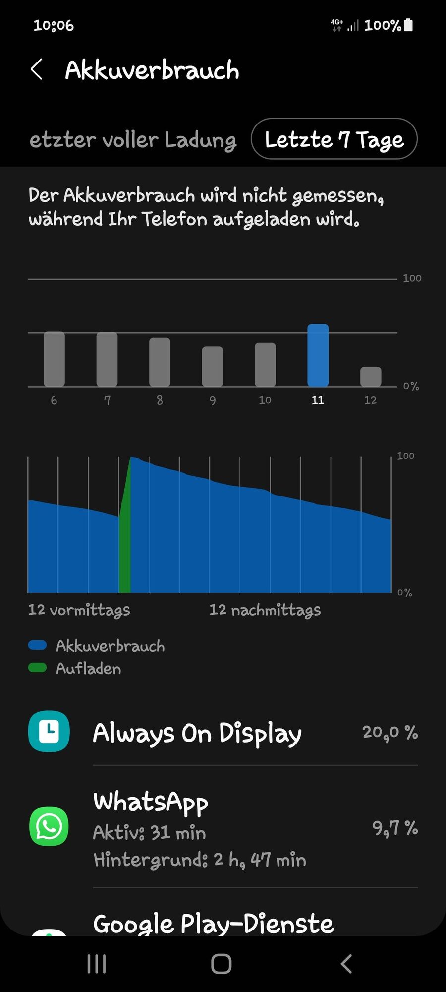

Guten Morgen,
hat jemand ein Samsung Galaxy A52s 5G, mit dauerhaft aktivierten AOD, und kann mir sagen wieviel Akku das AOD zieht? Ich hab das Handy nun 1 Monat, und irgendwie zieht das Ding unmengen an Akku. In der früh lade ich es auf 100% auf, am nächsten Tag hab ich dann nur noch um die 20-30% Akku. Ein Poweruser der ständig am Handy hängt bin ich auch nicht.
Wlan und BT sind deaktiviert. Hab ganz normale Apps drauf wie Spotify, Whatsapp, Telegram, Facebook, Messenger usw.
Bin wirklich um jede Hilfe dankbar.

Ja, also ich habs jetzt gerade aufgeladen, 5G ist ausgeschalten.

Ohne AOD ist es viel besser, natürlich. Ich wollte nur wissen ob das AOD bei anderen auch soviel Akku zieht.

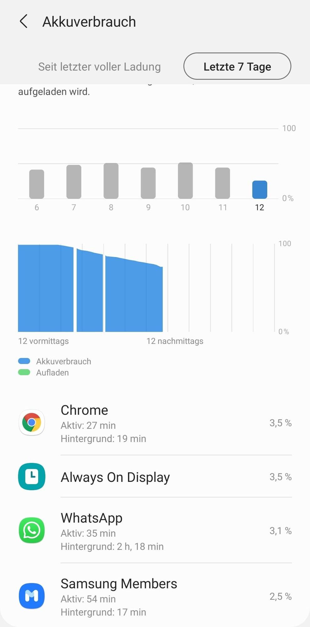

Alter Schwede, 20% ist schon heftig, habe das A52 ohne s und nur 4G, da sieht das so aus
