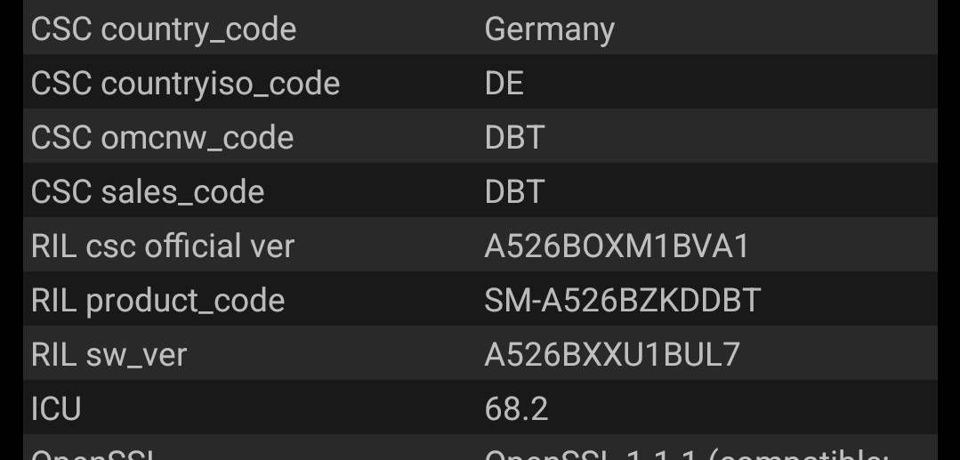

Installiere doch einmal die App Phone Info und schaue was dort unter dem Reiter CSC-Info zu finden ist.

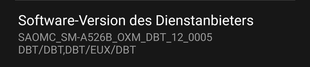

Auf der Verpackung von meinem A52 5G endet ebenfalls die Modellnummer mit AMZ (F-SMA526BZKAMZ) und dennoch wurde die deutsche Mobilfunkbetreiber ausgewählt, also DBT.
Wie ich schonmal in anderen Beiträge erwähnt habe, spielt es keine große Rolle mehr von wo die neueren Galaxy Smartphones gekauft werden, da alle mit Multilingual CSC (OMC oder OXM) ausgeliefert werden welche automatisch beim einsetzen der SIM die richtige Mobilfunkbetreiber ausgewählt wird.

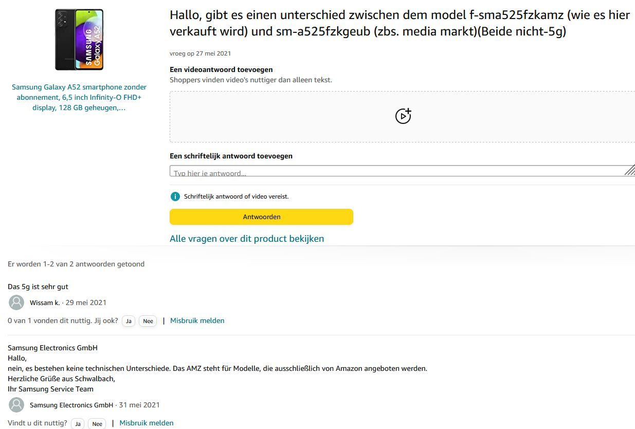

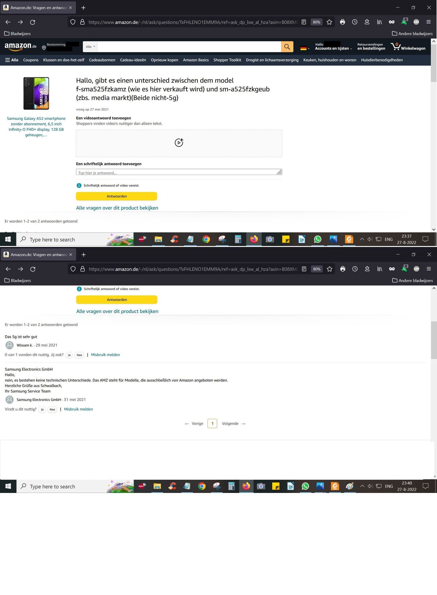

Laut Samsung Electronics GmbH auf Amazon.de gibt es bei den Fragen zum Samsung A52s 5G eine Antwort (etwas versteckte und für früher A52) :
Nämlich dass die letzten 3 Buchstaben „AMZ“ nur für die Lieferung durch Amazon stehen.
Es wird auch erwähnt, dass es keinerlei technisch Unterschied zum modellen gibt bei A52 (alte modell). So specificiert Amazon.de für Samsung A52s 5G ( [Exklusiv bei Amazon] / new edition) auf dem web-page modell "SM-A528BZKCEUB" und liefert modell "F-SMA528BKCAMZ" . Die eigentliche Antwort war für Samsung A52 dem model f-sma525fzkamz gegen sm-a525fzkgeub. Hier scheint es beim Samsung A52s 5G genauso zu sein !

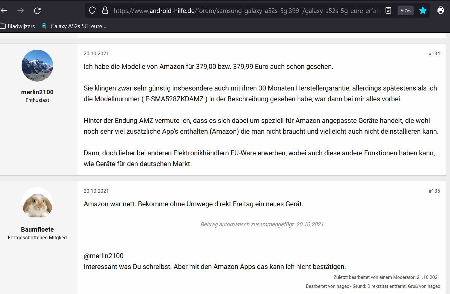

Laut einer anderen deutschen "Site" würde die "AMZ"-Firmware wahrscheinlich mit Amazon-"Werbe"-Apps geliefert. Dies wird auf derselben Website als unbestätigt gemeldet.

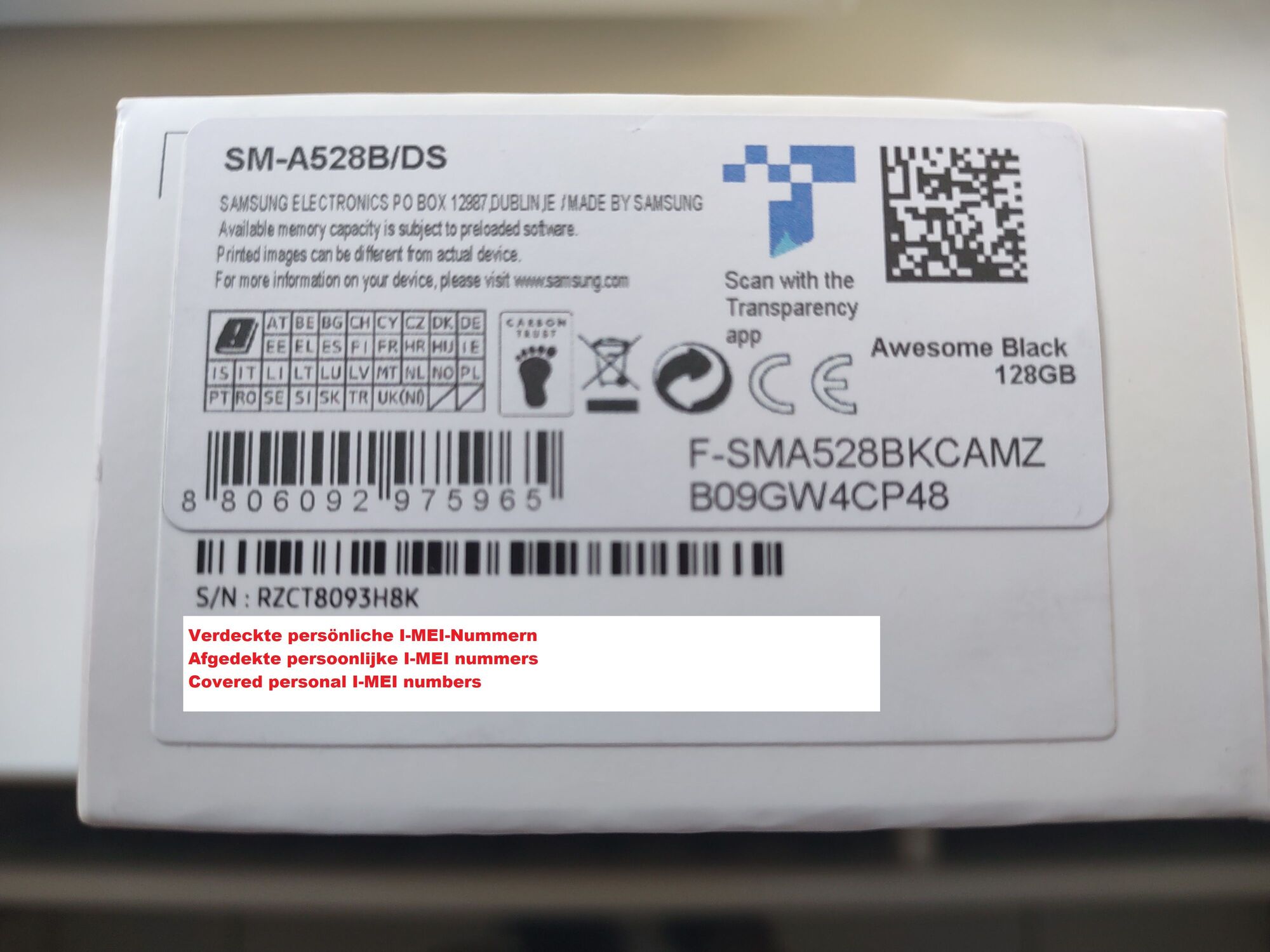

Auf dem Karton ist neben dem Original-Produktinformationsetikett ein zweites Etikett mit der Modellnummer „AMZ“ angebracht. Die "S/N"- und I-MEI-Nummern sind auf dem Originaletikett ersichtlich.
Samsung NL gibt an, dass die I-MEI 1 Nummer des Originaletiketts in ihrer Datenbank mit „EUB“ verknüpft ist.
Dies gilt auch in Kombination mit der originalen „S/N“-Nummer.
Die EAN-Nummer des überklebten Etiketts (Barcode 8806....) ist bei Samsung NL unbekannt, es glaubt,
dass der überklebte Aufkleber etwas von Amazon ist.

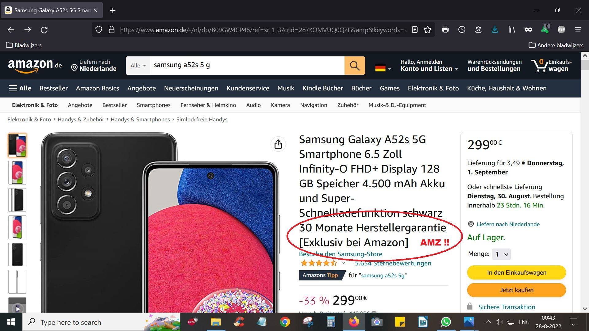

Was auch ganz oben auf bei dem Produkt website Amazon.de steht ( [Exklusiv bei Amazon] / new edition).

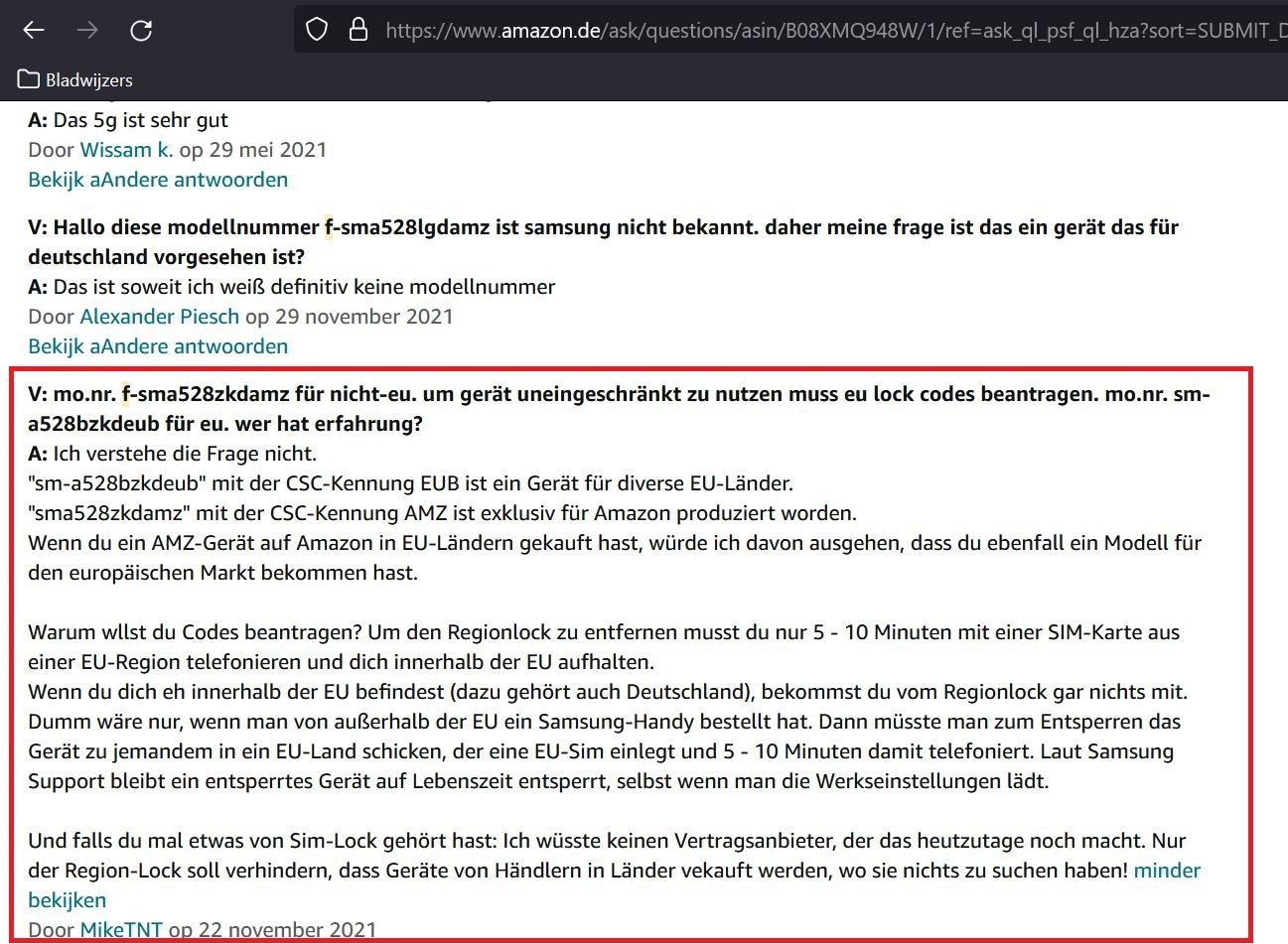

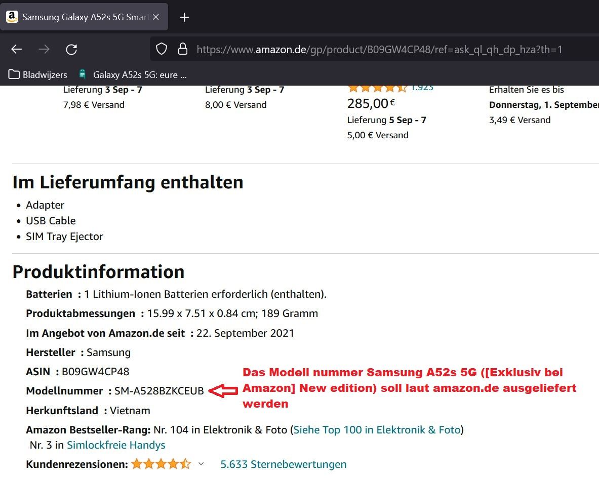

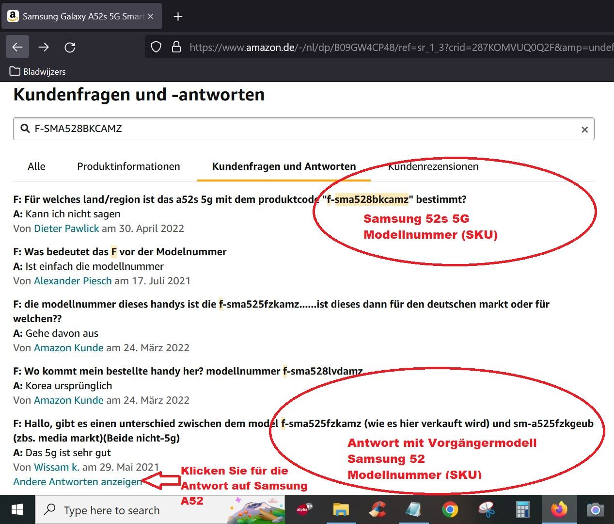

Ich glaube, MikeTNT's Antwort auf eine Frage zu einem ähnlichen "AMZ"-Produkt auf amazon.de ist die beste Antwort (siehe auch Screenshot unten).
„AMZ“ wird ausschließlich für Amazon und NICHT für ein Land oder eine Region produziert. Wenn Sie einen „AMZ“ in der EU kaufen,
können Sie davon ausgehen, dass es sich um ein Modell handelt, das für den EU-Markt bestimmt ist.
Auch die I-MEI 1-Nummer in der Samsung-Datenbank weist in diese Richtung (Antwort Samsung NL: I-MEI ist verknüpft mit einem „EUB“) und auch die Spezifikation der Website amazon.de selbst spricht von einem „EUB“-Produkt (unten auf der amazon.de web-Seite bei A52s 5G).
Siehe "Druckbildschirm", foto Verpackungsetikett und URL's .
