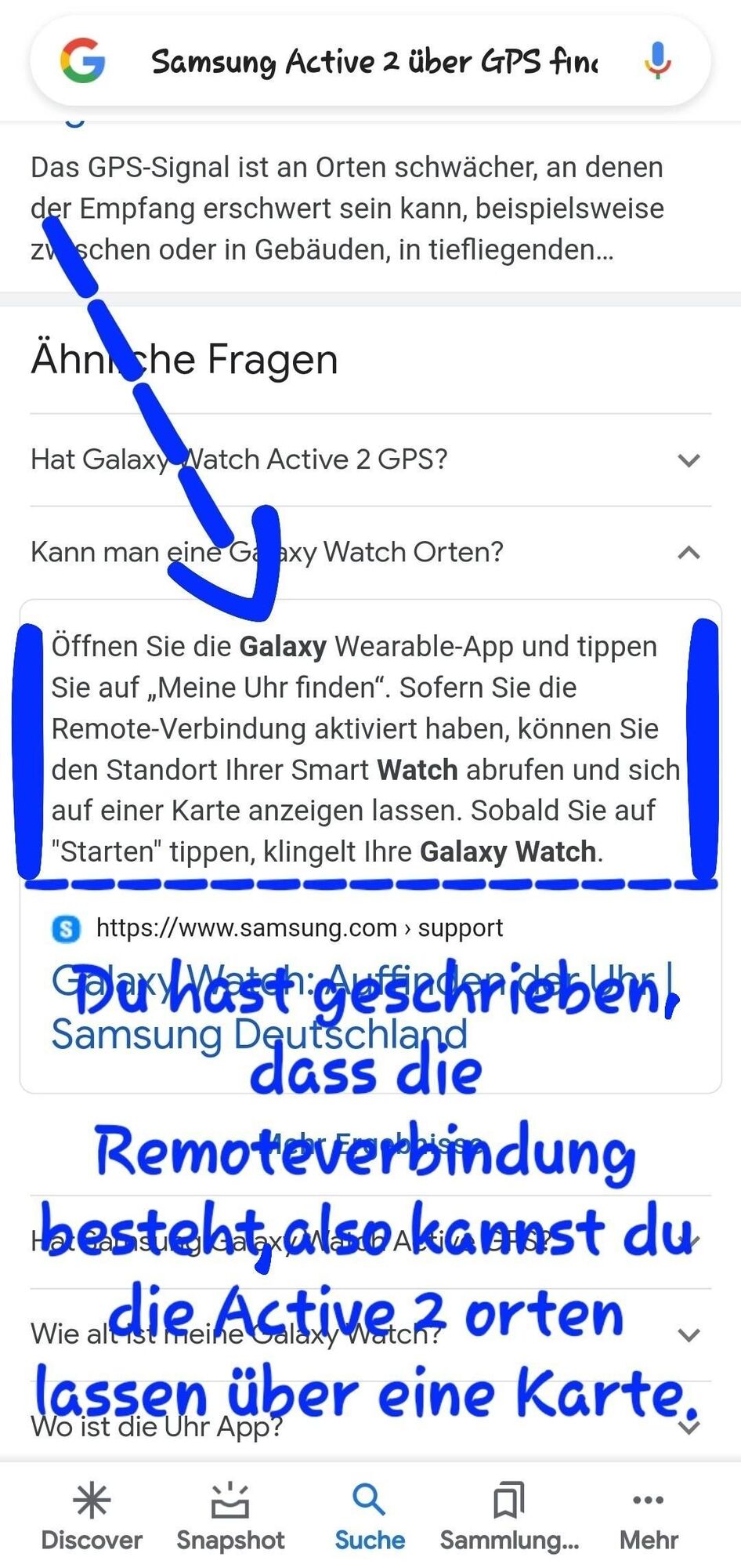

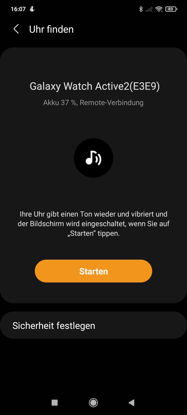

Ich möchte meine Galaxy active 2 watch über GPS suchen. Leider wird mir trotz bestehender Remote Verbindung nur angeboten die Uhr klingeln zu lassen. Das hilft mir nicht weiter, wenn ich nicht mehr weiß wo ich sie liegen gelassen habe. Ich hätte gerne die GPS Daten...

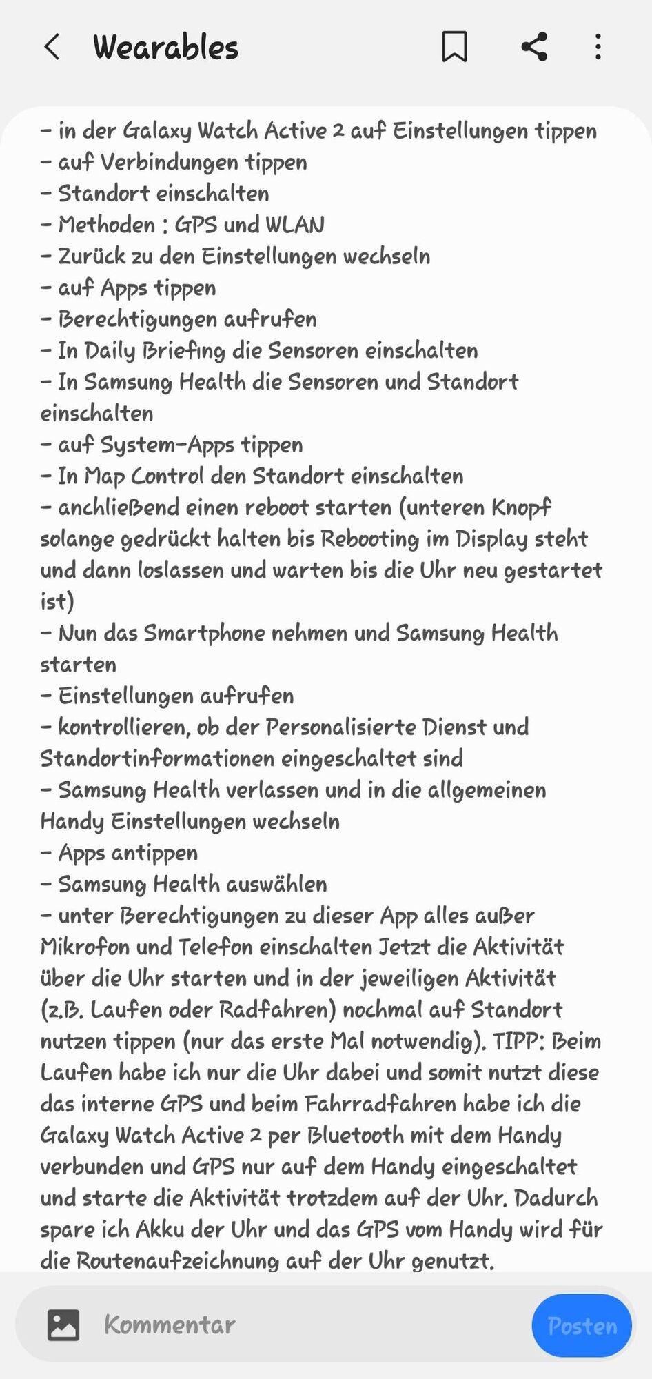

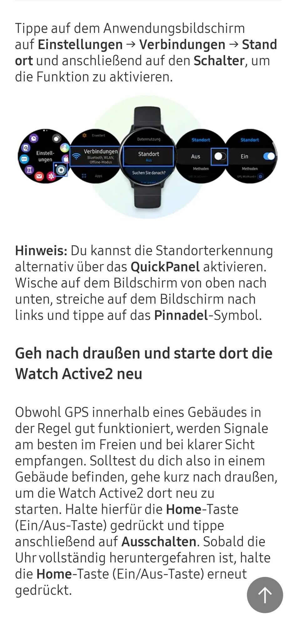

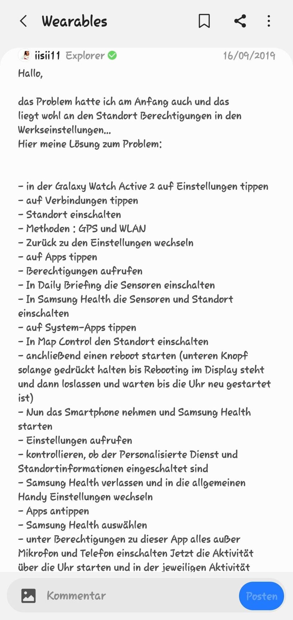

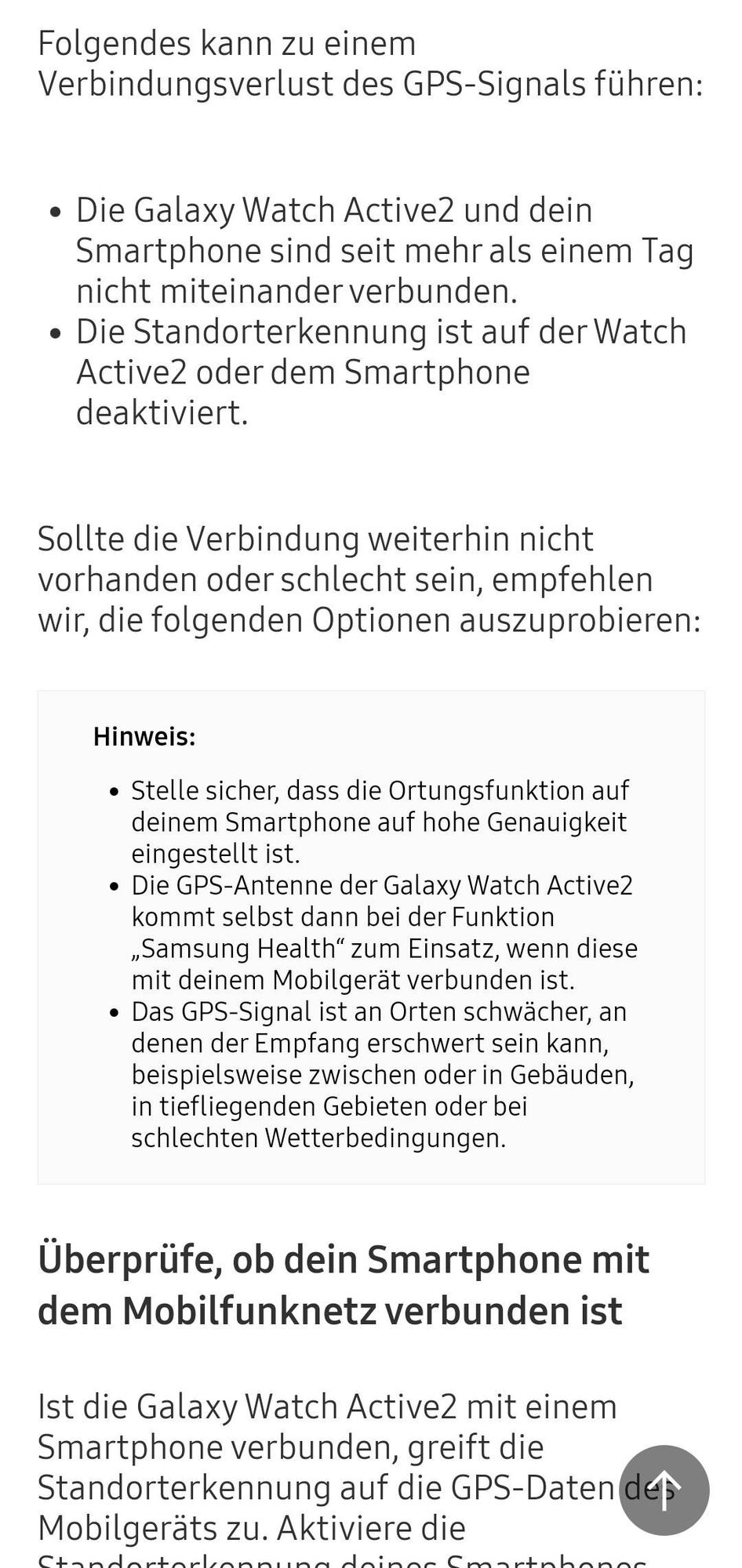

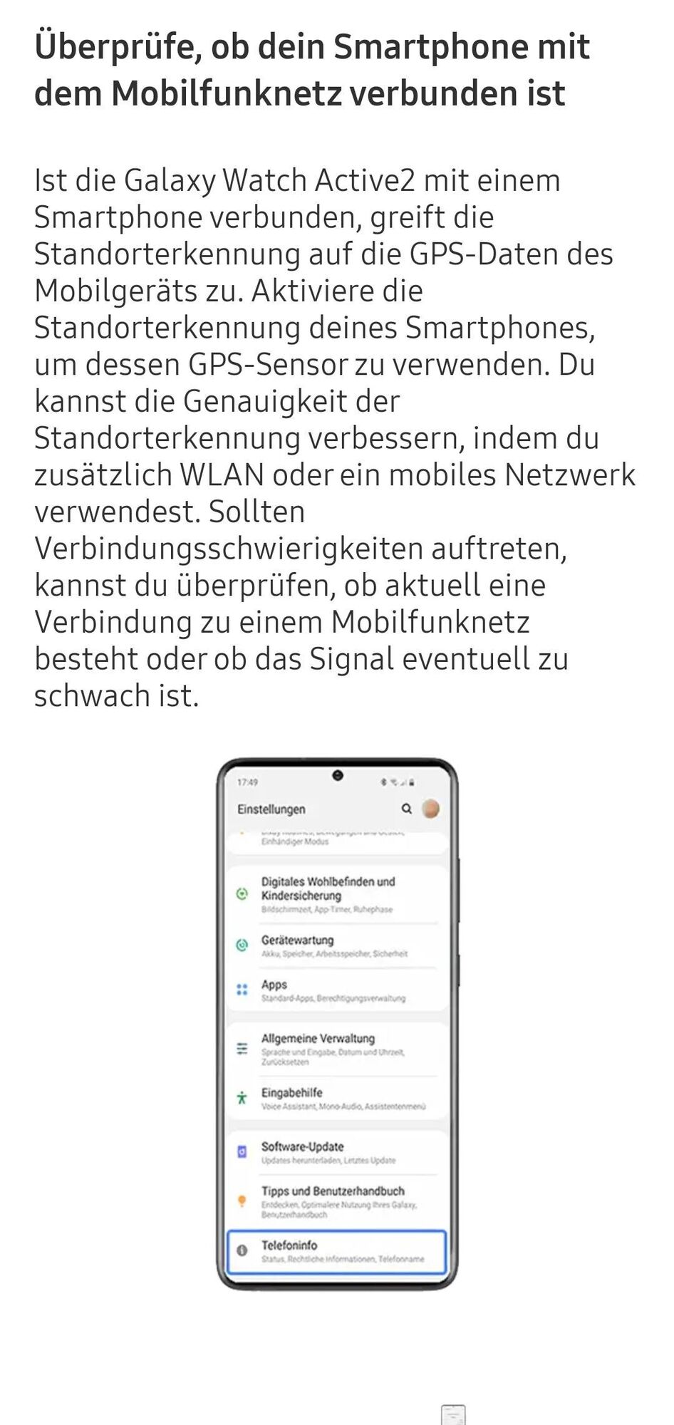

Hier bitteschön. Es kann sein, dass du die Verbindung zwischen der Active 2 und deinem Smartphone resetten musst, um die neu verbinden zu können.
Um die Position zu lokalisieren über das Handy, gibt es glaube ich noch eine extra Option, aber schaue in diesen Link. Über welches Smartphone kannst du es verbinden?
https://www.samsung.com/de/support/mobile-devices/problembehebung-galaxy-watch-active2-empfaengt-kei...

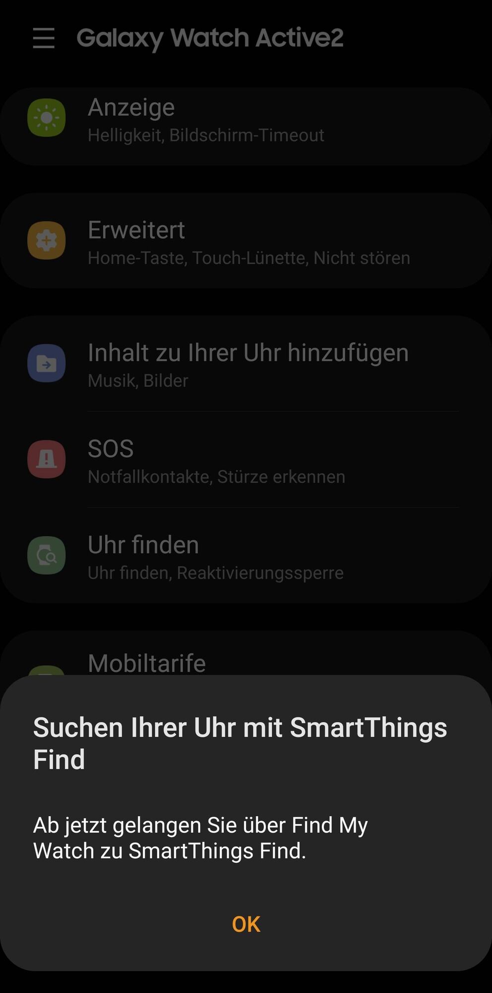

Anbei ein Screenshot vom Problem
Ich habe die Meldung bekommen dass das "Find My Watch" über GPS vor kurzem abgeschaltet wurde. Ich glaube deshalb wirst du sie nur noch klingeln lassen können
Ich bekomme in Wearable den folgenden Screenshot und kann mich dann in Smart Things Find zur Watch navigieren oder diese klingeln lassen.
Suche die Watch doch einmal direkt über Smart Things Find. In dieser App sind alle meine registrierten Geräte mit ihrem letzten Standort aufgeführt.
