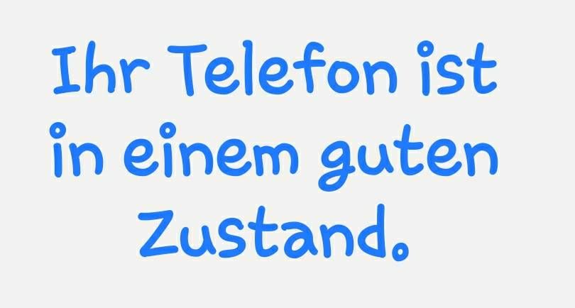

Du kannst den S Pen mal testen.
Gehe auf die Samsung Members App Handy.
Tippe auf Hilfe holen .
Jetzt Interaktive Überprüfung. Hier wähle S PEN aus.
Was sagt der Test?
Notfalls setze den S Pen halt zurück.
Liebe Grüße L: @ErdbeerSchrippe *1f353.png**1f642.png**1f353.png*
huhu danke für den Tip.Habe Test gemacht dort war alles gut.
Wenn ich bei Google Drive rein gehe zb und makiere was zum hoch laden passiert es das die Spitze nicht geht.Vor dem Update hatte ich das noch nie.
