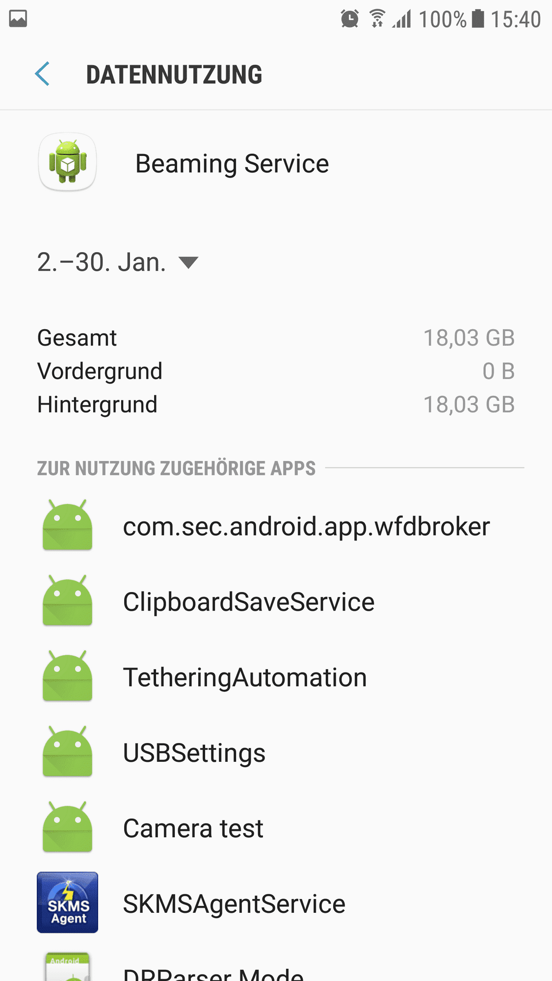

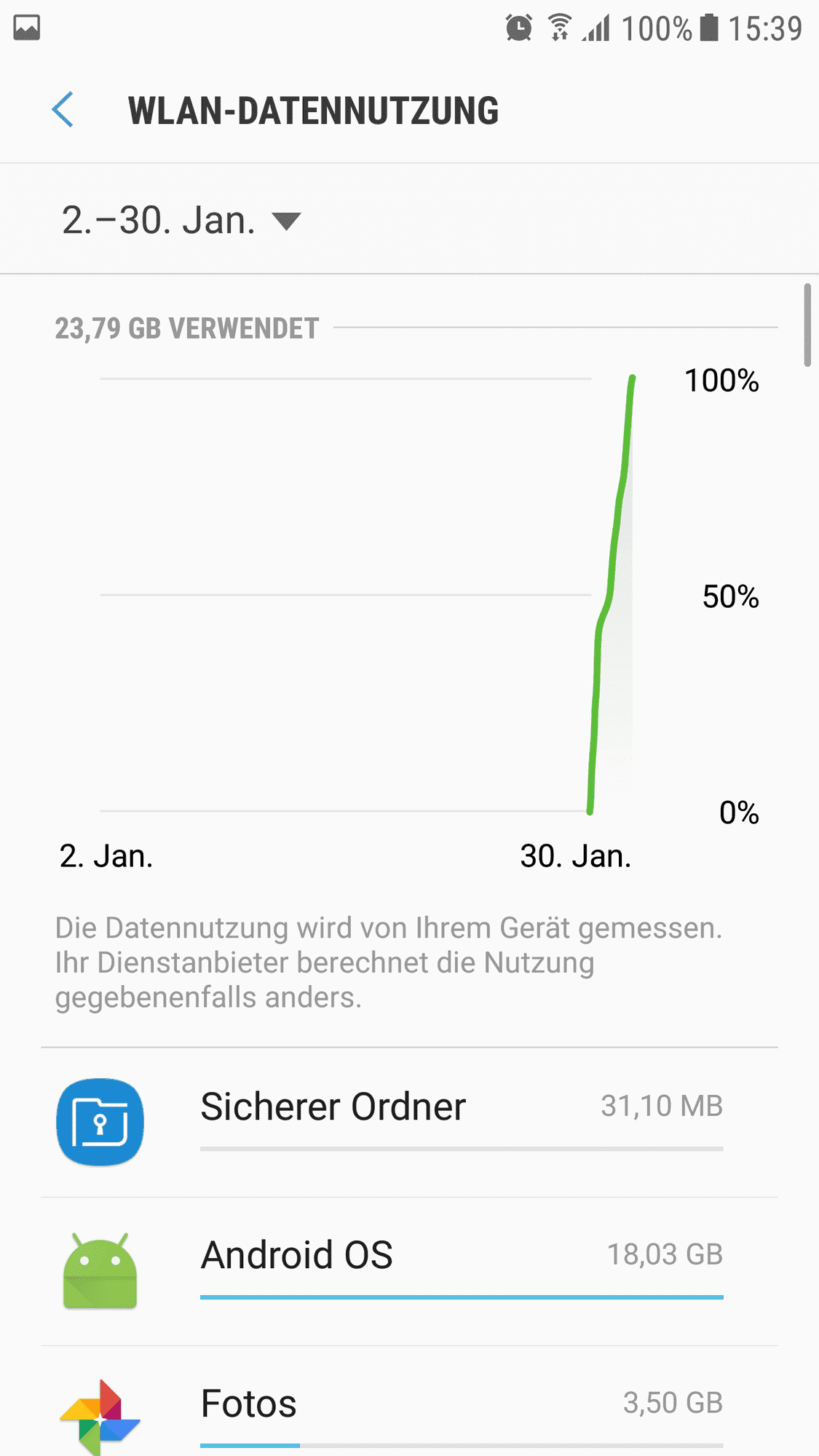

Extrem hoher Datenverbrauch der „App“ „Android OS“. (Zwischen 200mb, über 500mb bis zu 700mb im MOBILEN Datennetz! Im wLan wesentlich mehr (meistens 1-3GB).) Besonders im Ausland tödlich.
Dies geht so seit Sommer letzten Jahres. Helfen konnte mir bisher niemand, auch nicht der Samsung-Support…
Fehlersuche:
Ich habe mir den Verbrauch ALLER Apps angeschaut, davon haben alle Apps, die zum Datenverbrauch von „Android OS“ beitragen angeblich EXAKT 13.62MB Daten seit November 2016 verbraucht (da habe ich es das letzte Mal neu aufgesetzt).
Keine (System-)App hatte mehr als 13MB Verbrauch.
Durchgeführte Maßnahmen:
Deaktivieren aller möglichen Apps. Stoppen der Samsung-Sicherung. Rumspielen mit Firewall. Werkszustand mit Wiederherstellung aller Apps. Erneuter Werks-reset mit komplett manueller Installation und Konfiguration. Lesen aller möglichen Foren zu dem Thema im Netz. Nichts halt geholfen.

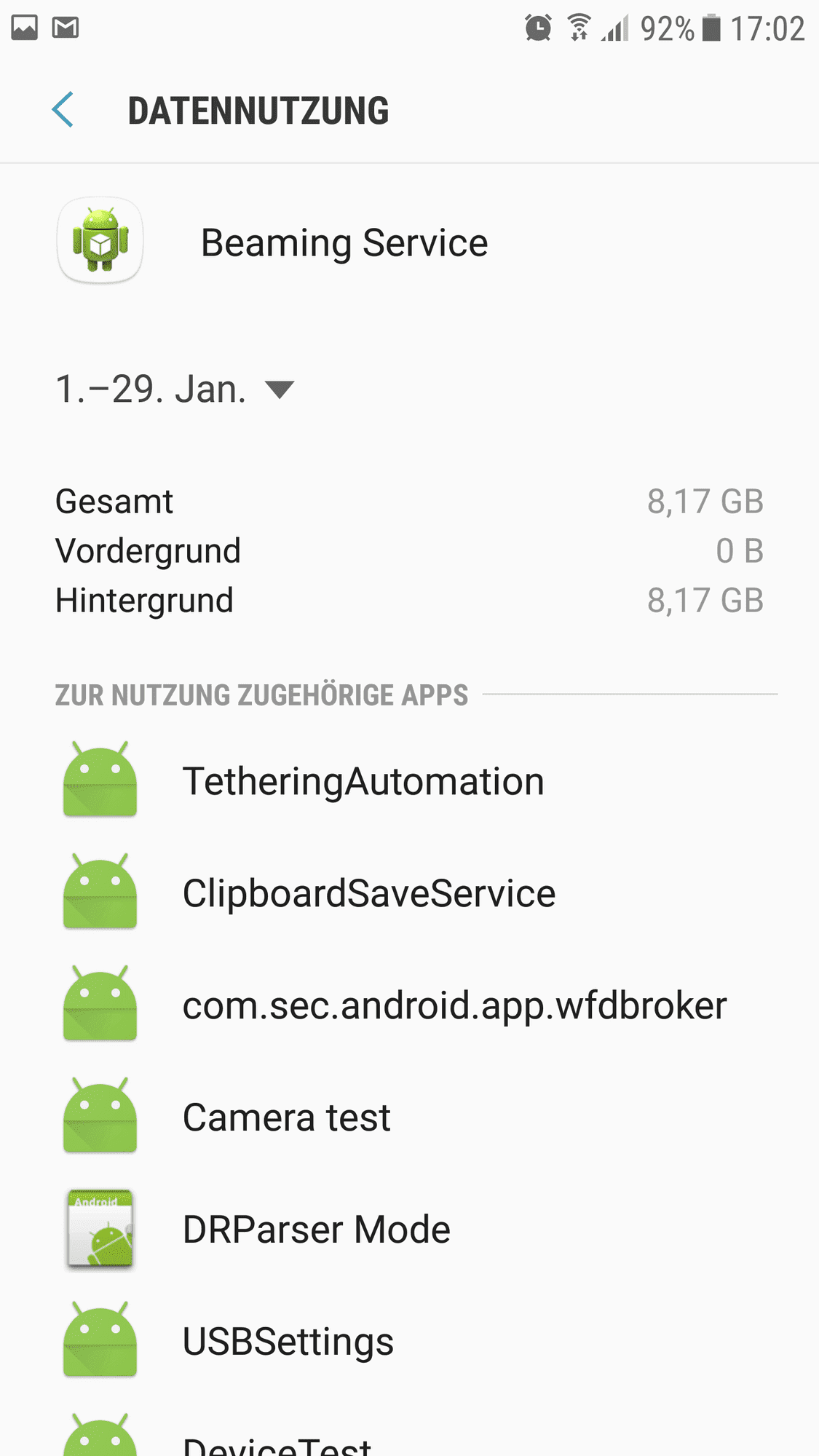

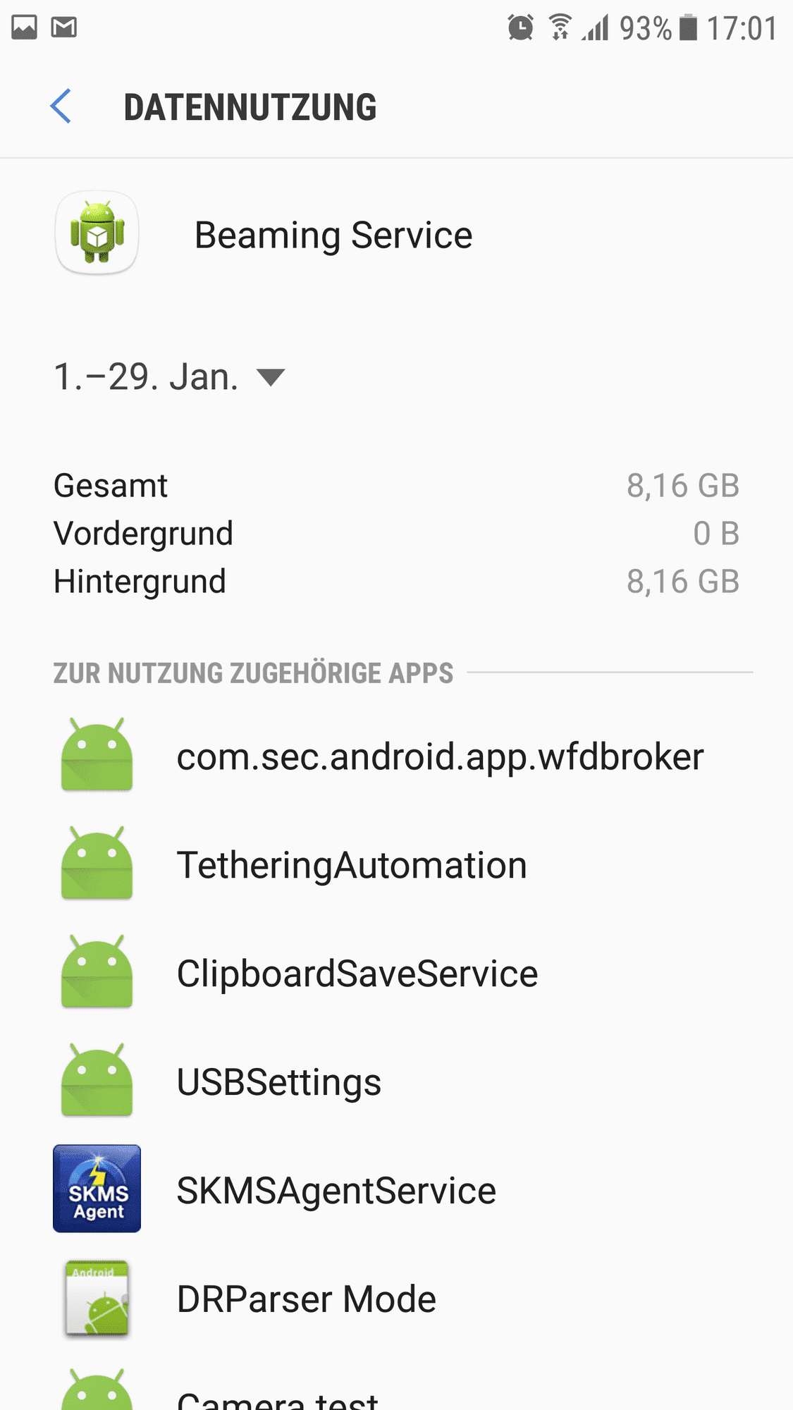

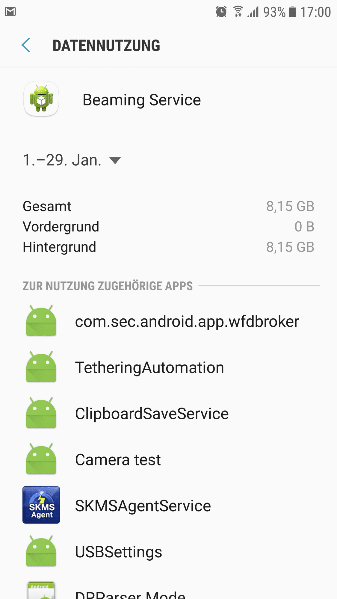

Ich habe heute auf dem Weg zu einem Termin, im "sicheren Modus", ohne Hintergrundaten (komplett abgeschaltet), trotzdem auf dem Hinweg 4MB in 50min und auf dem Rückweg 3MB in 30Minuten verbraucht. ?! Instagram und Chrome sind auch komplett deaktiviert (erst manuell, dann mit dem "package disabler")... Das kann doch nicht sein?!
Das ist alles doch nen Witz. Also Mobile Daten alles Gut kein Verbrauch vom Android os doch Sobald ich das Wlan einschalte. Komme ich Täglich in 24 Stunden auf einen Verbrauch von bis zu 15 GB durch "Android OS" und das mit zurück gesetztem Tel. Das wiederum macht das handy für mich unbrauchbar denn 3 - 4 mal an Tag Laden hab ich keinen Bock drauf
Pro Minute kann man sagen zwischen 0,01 und 0,02 GB

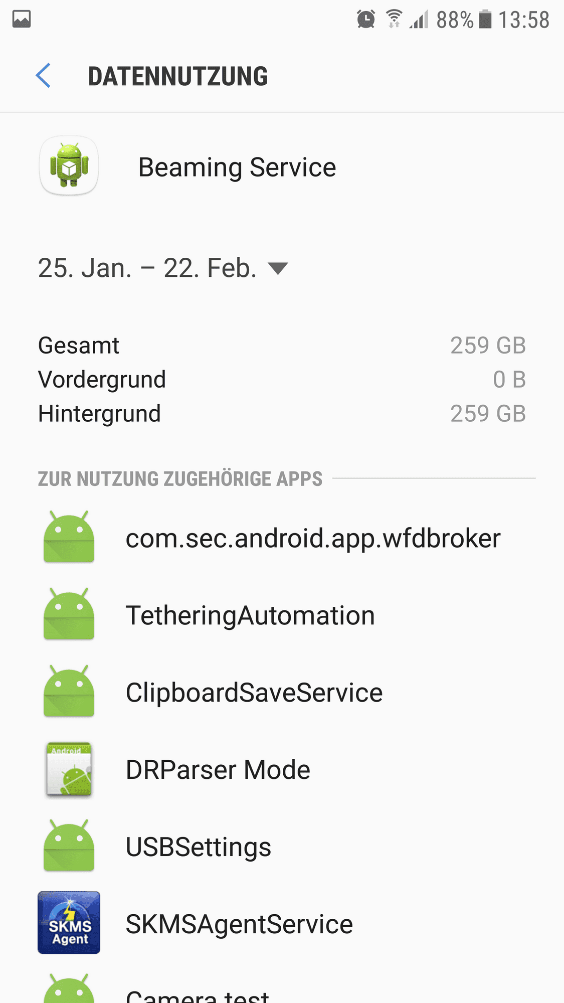

Was ich nur wissen will wer oder was die ganze Zeit 24/7 Daten saugt nicht mal 30 Tage und 260 gb im BG!? Die Beschwerden wegen 2 GB im Monat oder 10-40 mb am Tag sind dagegen ein Witz

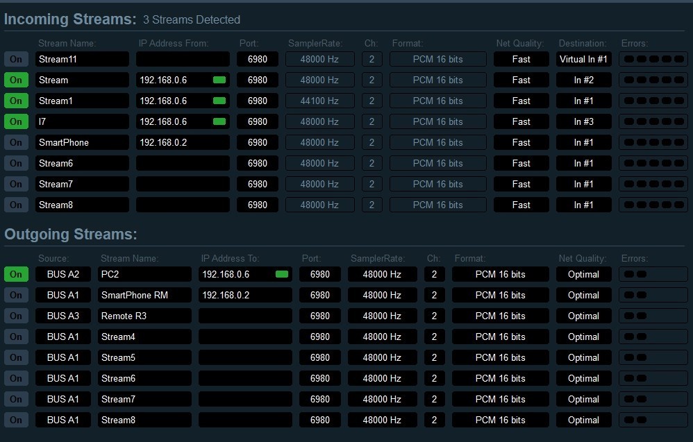

Sooo Nach langer zeit habe ich den Übeltäter gefunden!
Es lag am Wlan da ich hier in meiner Bude nun wirklich alles Über Wlan habe und das Handy auch gelegentlich als Kabelloses Remote Headset genutzt habe war eine dauerhafte Verbindung zum Handy was die Daten permanent an die Locale IP 192.xxx Sendet. Und nein es lag an keiner App es lag dadran das Handy hat dauerhaft Packete empfangen die es aber nicht verarbeitet. Und dadurch das bei mir alles 24/7 aktiv ist nunja. Aber Gefahr erkannt gefahr gebannt und das dauersenden hat ein Ende nach 380 GB. Danke dennoch für die ganzen Tipps.

Gerne Doch L: @Tungil
Also Ich nutze hier bei mir Audio Over Lan/Wlan für Musik genuß in der ganzen Bude.
Und mein "Server" der 24/7 Am Tag läuft sendet audio Packete auch wenn kein Audio Läuft an die Interne IP 192.168.0.2 durch das Netzwerk. Die IP 192.168.0.2 ist die IP die mein Handy vom Router Bekommt wenn ich mich ins Wlan einlogge.
Dadurch das,das Audio signal 24/7 an den router Gesendet wird, wird das auch sofort nach dem Wlan einschalten die ganze Zeit ans Handy getriggert. Auch wenn ich die App nicht Offen habe die mir das Signal aufs Headset geben würde.
Sprich das Android System Empfängt die Daten die ins leere laufen!
Die Lösung für mich ist das ich das Signal Abgeschaltet habe auf dem Server und somit keine Daten mehr an die Interne IP gesendet werden. Und was ich dann halt nur bei bedarf Aktiviere
Network Audio Interface
Hoffe so ist es etwas Verständlicher und Entschuligung für die Unverständliche Antwort
