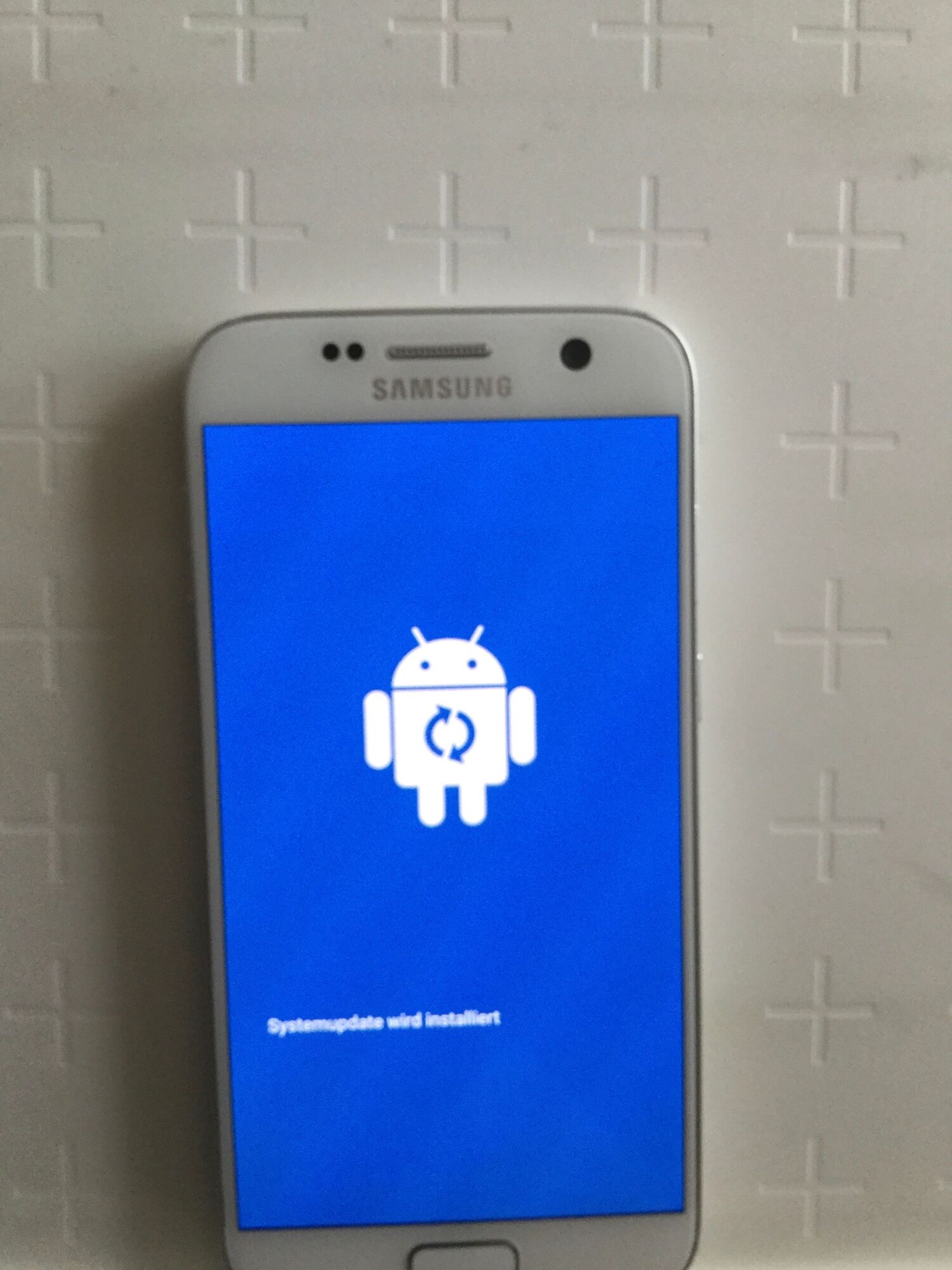

seit heute reagiert mein Handy nicht mehr, nachdem ich es aufgeladen habe lies es sich nicht mehr starten bzw. ging immer wieder in den Neustart Modus. Sodann einmal resetet mit dem Ergebnis dass sich ein Systemupdate installieren will um nur 1 Sekunde mitzuteilen dass dies kein Befehl seiund wieder einfriert. Auch mit der Tatenkombination Leise und Power wiederholt sich die Ansage. S7 ist knappe 2 Jahre und 9 Monate alt. I need help.

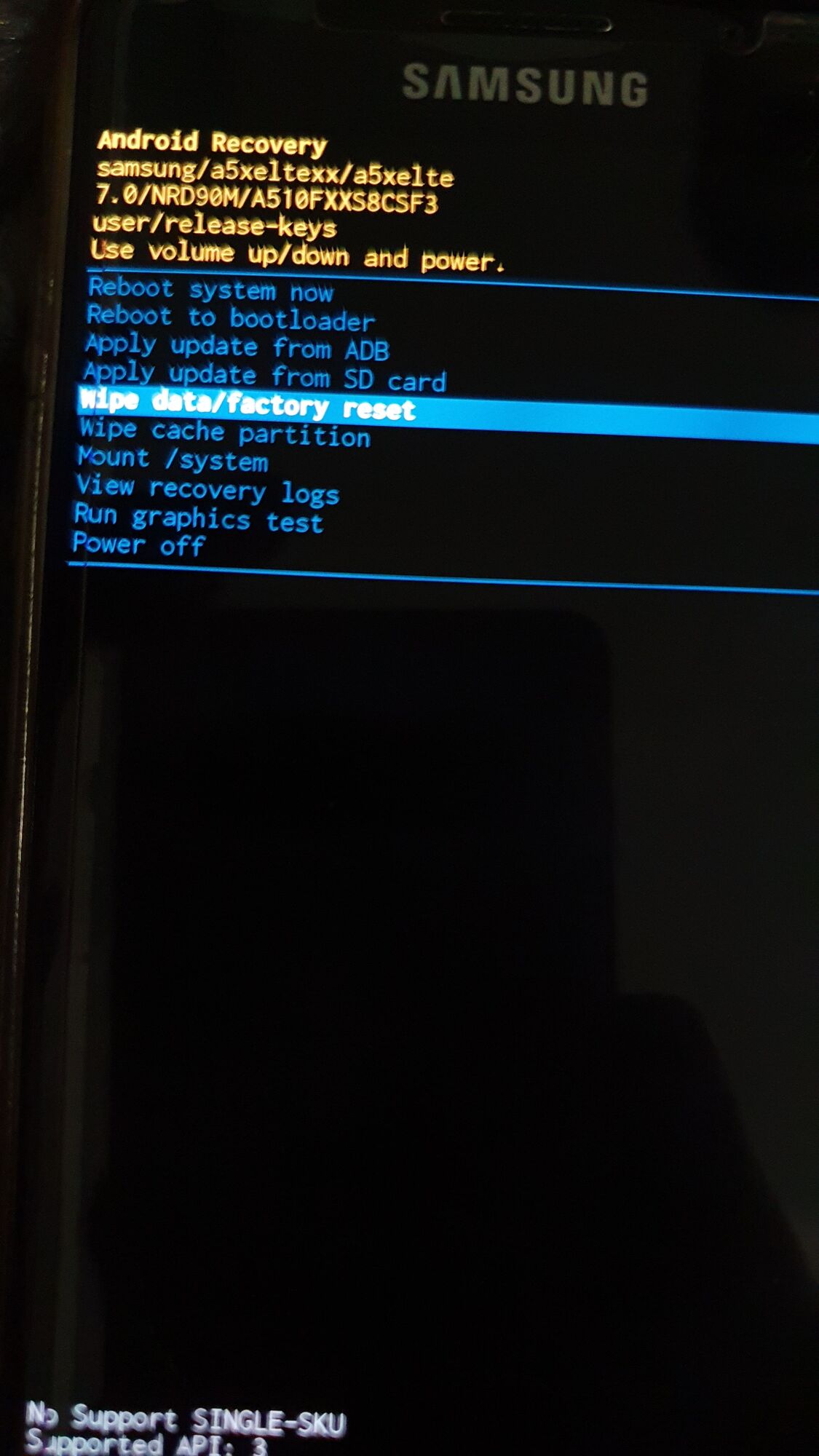

habe noch ein paar Fotos angefügt zum besseren Verständnis

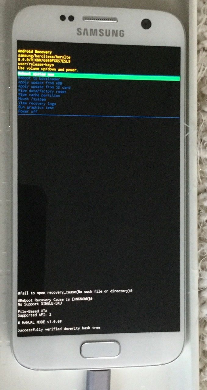

Reboot wie im letzten Bild beschrieben führt wieder zu einer neuen Schleife.

Du musst dann wohl auf Werkseinstellungen zurück dafür musst du in dem Menü auf das hier:

Ich würde mal vorher Wipe Cache Partition empfehlen dann Zurücksetzen.
@IreibeX schrieb:Erinnert an ein bekanntes Problem :https://thedroidguy.com/how-to-fix-...oot-loop-after-android-oreo-update-trou...Die empfehlen u.a. einen wipe cache partition, das kannst Du ja mal versuchen, in den recoveryy mode kommst Du ja.Und wenn das alles nichts hilft, bring das Gerät zu Samsung und lass es komplett neu betanken.
Hat super geklappt, vielen Dank für den Tip, mit dem cache löschen hat es wieder gefunzt. Allen anderen für die vielen Tipps und Hinweise auch vielen Dank.

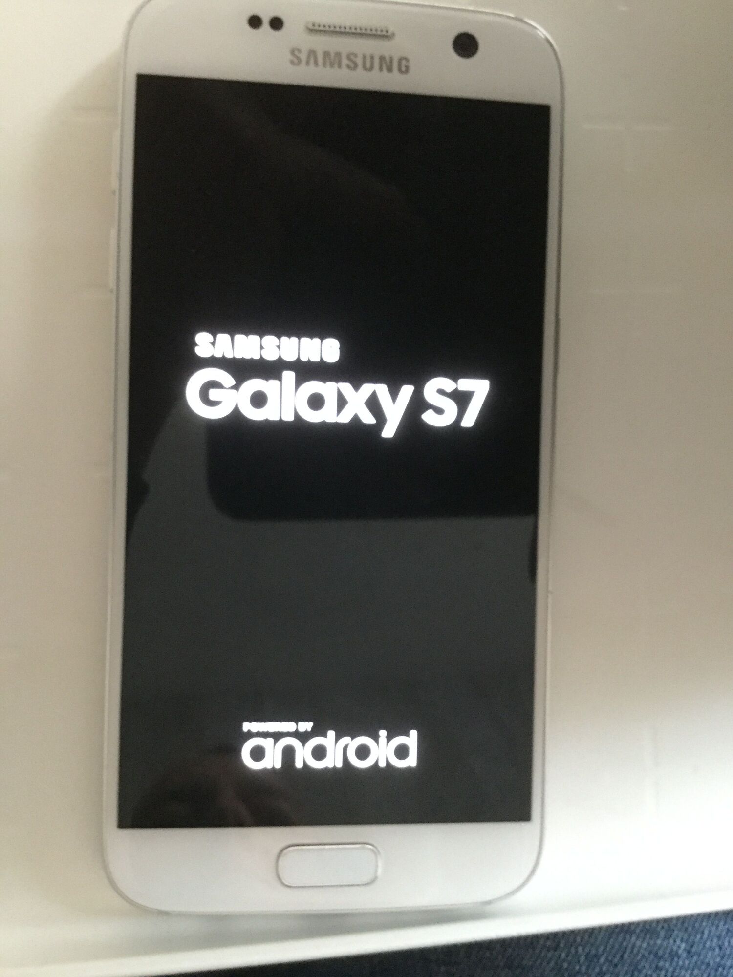

Tja was soll ich sagen, ich hänge wieder in der Schleife :think: *2639.png*, mal schauen ob ich es wieder hinkriege. Was fürn Mist *1f4a9.png*.....der Morgen hatte so gut angefangen. Eine Chance geb ich dem S7 noch, was mir wohl aufgefallen dass das Handy sehr warm wird. Obschon ich es nicht auflade, momentan reagiert es gar nicht, keine Tastenfunktion lediglich Bildschirm mit dem Galaxy S7 Logo.
