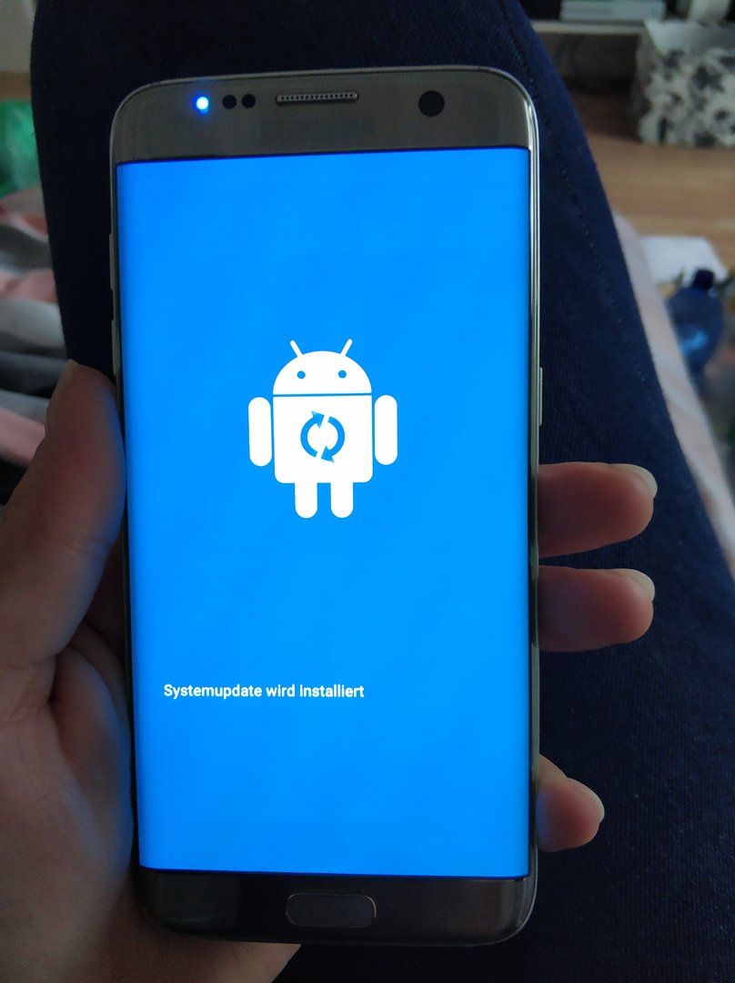

Samsung Galaxy S8+ hat sich aufgehängt. Datenrettung möglich?
Hallo zusammen ich habe folgendes Problem und zwar mein Galaxy S8+ gestern angefangen sich immer wieder neu zu starten.Nach mehreren Startversuchen hat es sich komplette ausgeschaltet und lies sich nicht mehr starten.
Daraufhin habe ich den Akku für ein paar Minuten abgesteckt nach dem anstecken konnte es wieder gestartet werden jedoch nur von kurzer Dauer danach hat sich das Handy wieder aufgehängt.
So wieder neugestartet lief wieder nur kurz.
Danach hab ich das noch mehrmals probier um wenigstens die Daten sichern zu können aber ohne Erfolg.
Nun ist es so das das Handy direkt nach dem Galaxy S8+ Logo in den Recovery Modus Boot, dann steht da Systemupdate wird installiert und das Handy hängt sich komplett auf man kann es dann nur noch per Akku abklemmen ausschalten.
Was kann man jetzt machen um zumindest die Daten retten zu können?
Ansonsten habe ich schon gelesen das man mit Odin eine neu Fireware aufspielen kann aber das will ich erst probieren wenn ich die Daten gerettet habe.
Hier ein Bild vom Fehler (ist aber nicht meins es sieht aber genau so aus) :

Kannst du davon ein Bild schicken was da passiert?
Das oben gezeigt Bild ist gekommen.

Es ist doch ein Update.
Warum wartest Du nicht und lässt das Update zu Ende laufen?
Wie gesagt das Handy hat sich aufgehängt gehabt, hab auch 1 Stunde gewartet auf diesem Screen aber es hat sich nichts getan.
Momentan kann ich wieder konstant ins Recoverymenü rein aber wenn ich einen Neustart durchführe startet das Handy bis zum Logo dann rebotet es zwei oder drei mal neu und schaltet sich dann aus.
