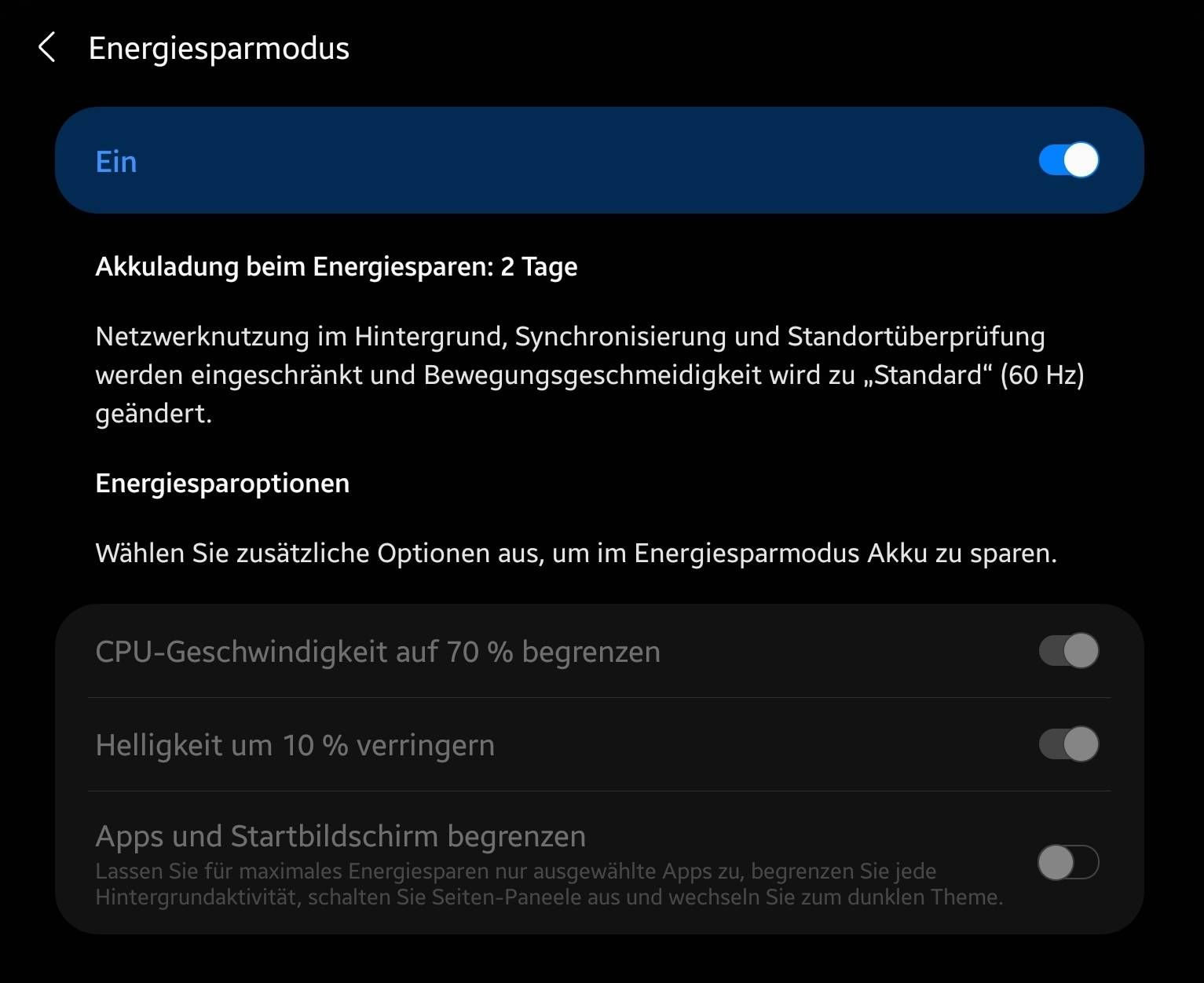

Als Tab S7+ Nutzer kann ich sagen, dass die Akkulaufzeit zufriedenstellend ist. Ich nutze das Tablet über den ganzen Tag und habe keine Probleme. Eventuell kannst auf Energiesparmodus einstellen. Ich erreiche mit Energiesparmodus sehr hohe Laufzeiten, kann auch noch abends mit dem Tablet surfen und die Leistungsverringerung merkt man kaum, wenn man nicht irgendwelche supergroße Games spielt.
