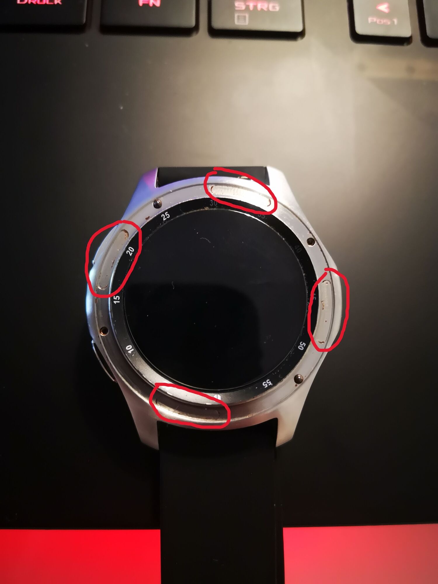

Hallo Community,
ich habe von meiner Uhr die Lünette abgehebelt, um sie zu reinigen, da kaum noch eine Funktion wahrgenommen wurde.
Leider sind mir auch alle 4 schwarzen kleinen Aufkleber in den Nuten nach und nach abgegangen,
weshalb die Lünette sich zusätzlich noch schwer tat sich drehen zu lassen.
Unter diesem Text befindet sich ein Foto.
Wo kann ich diese Aufkleber erwerben? Welche Funktion haben diese schwarzen Aufkleber eigentlich?
Vielen Dank schon mal
Hab mal geschaut, ob ich dazu auf Repair Seiten noch Ersatzteile finde.
Leider nicht, die Watch scheint dafür schon zu alt zu sein.
Entweder bin ich noch zu müde oder seh ich da das du auch 2 der Kugeln "verloren" hast? Das mit den Aufklebern kann ich dir leider nicht sagen, ich dachte jetzt zuerst daran das diese eventuell die Reibung reduzieren sollen damit die Lünette geschmeidiger läuft allerdings is das wie gesagt nur ne wage Vermutung. Was passiert denn wenn du die Lünette wieder drauf machst und drehst, reagiert die wieder ganz normal oder isses jetzt schlimmer als vorher? :think:
ja die zwei Kugeln habe ich noch aufbewahrt, bisher habe ich die Lünette noch nicht sauber gemacht da ich gerne noch die 4 schwarzen Aufkleber besorgen möchte.
Leider finde ich nichts , wo ich sie kaufen könnte.
Ich hatte jetzt auch mal kurz geschaut und kann da auch keine Teile in Form von den Klebern finden leider, wie L: @Micha93 schon sagte.
WENN meine Vermutung denn richtig wäre, das sie nur zum besseren "gleiten" der Lünette wären.. dann könntest du halt andere zweckentfremden. Indem du dir bspw. Teflonband holst, zurechschneidest und dann hineinklebst... aber ob das ein Aufwand ist den du dir dafür machen willst? Ich würds glaub ich nicht machen und wenn du dazu auch absolut nichts mehr finden kannst (was die originalkleber jetzt angeht) würde ich es einfach reinigen, wieder zusammenbauen und schauen ob es jetzt eben rund läuft.
Leider funktioniert trotz neuen Gleitring , neuen Federn und neue Kugeln nach wie vor die Lünette nicht mehr. Sie lässt sich einwandfrei drehen, jedoch reagiert die Uhr leider nicht.
Wer hat sonst noch die Erfahrung gemacht?
