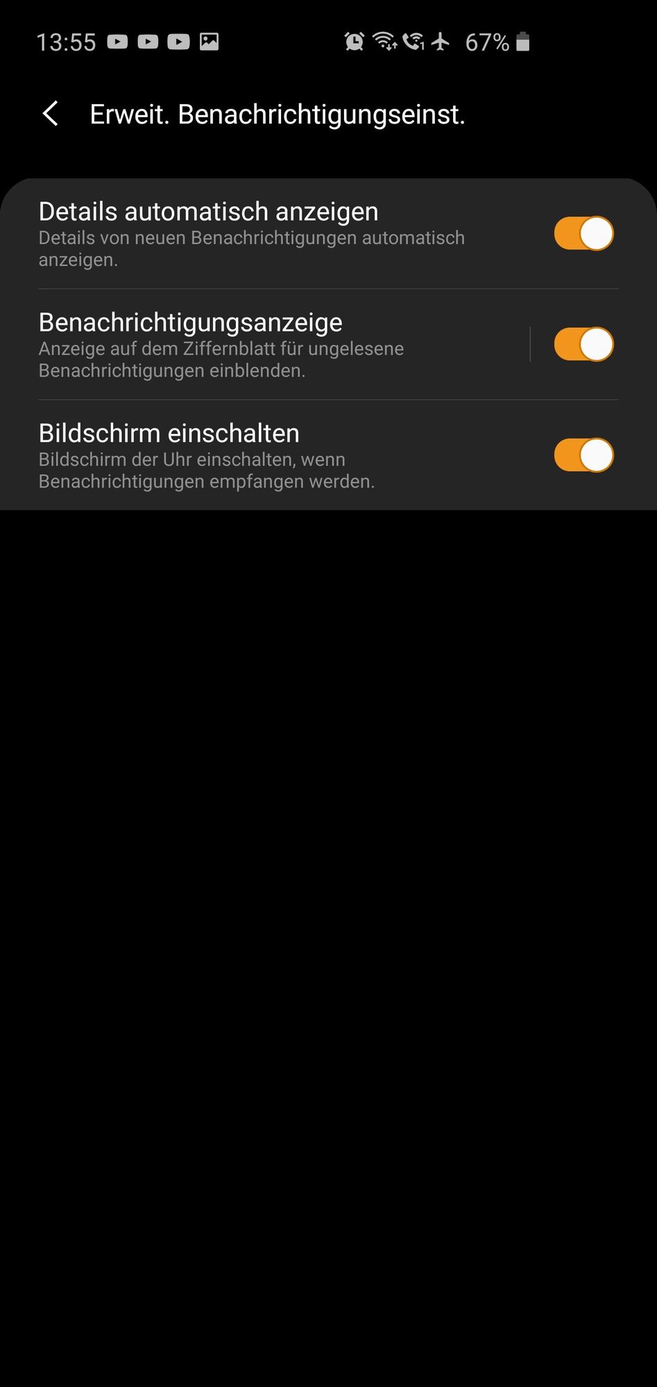

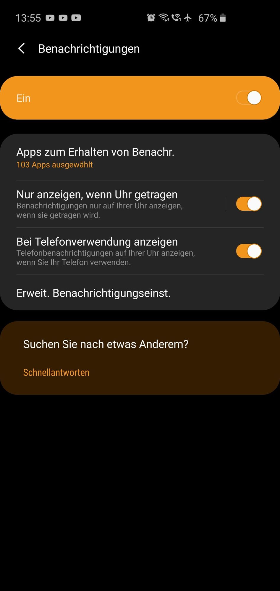

Macv mal die Benachrichtigungseinstellungen so:

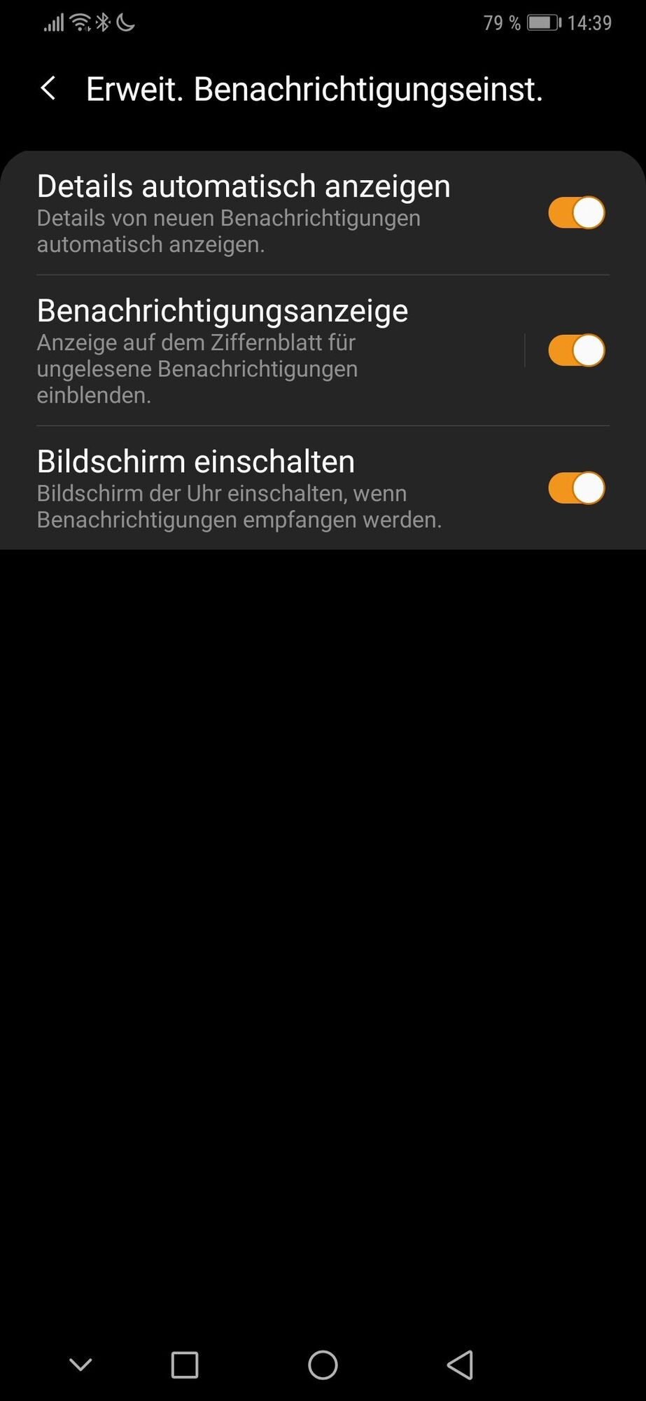

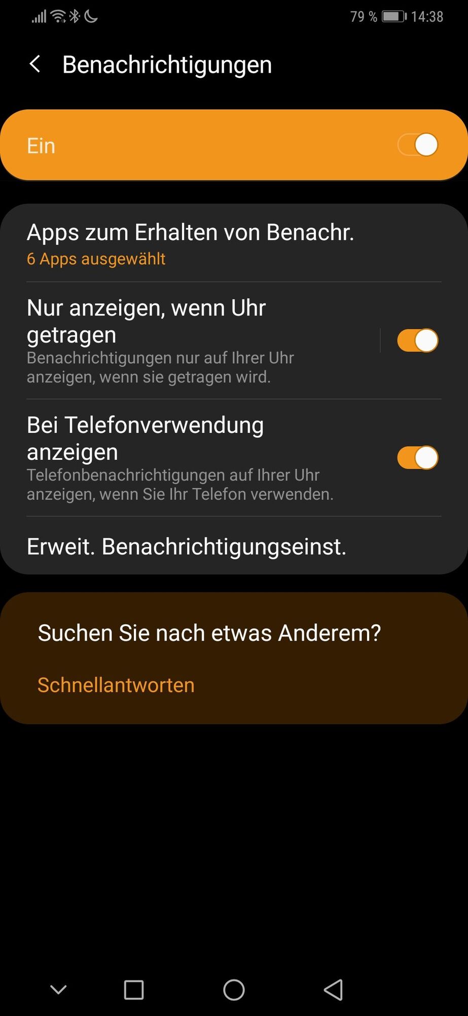

Ich habe es so ausprobiert, brachte aber auch kein Erfolg.
Meine Idee, würde es an einer fehlende Berechtigung liegen, würde ich die Nachricht ja nicht sofort auf der Uhr erhalten. Es geht aber weder das Display an, noch ein Ton oder eine Vibration erscheinen. Sie ist nur eben sofort auf der Uhr und wird mit einem Punkt in Watchface angezeigt.

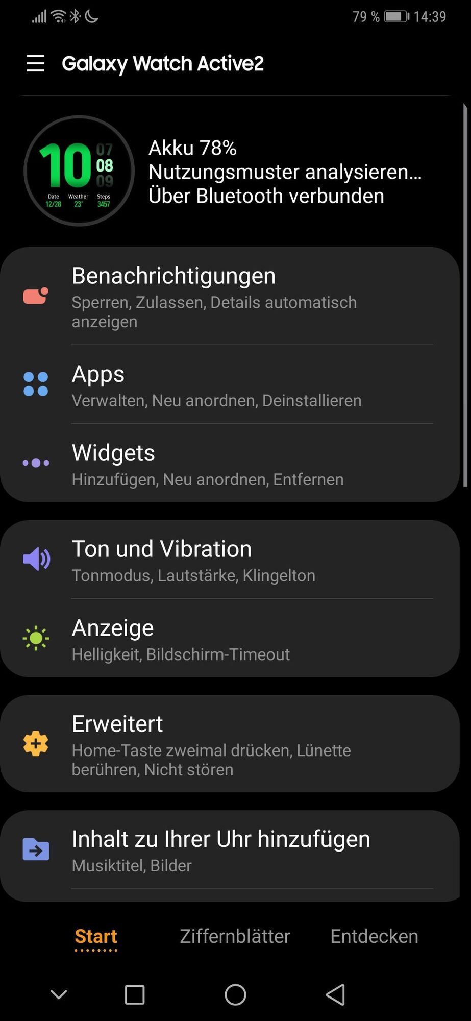

Ich habe noch einen Screenshot mit angehangen, wo auf dem Dashboard von der App steht dass er ein Nutzungsmuster analysieren muss. Kann das eventuell damit zusammenhängen?
