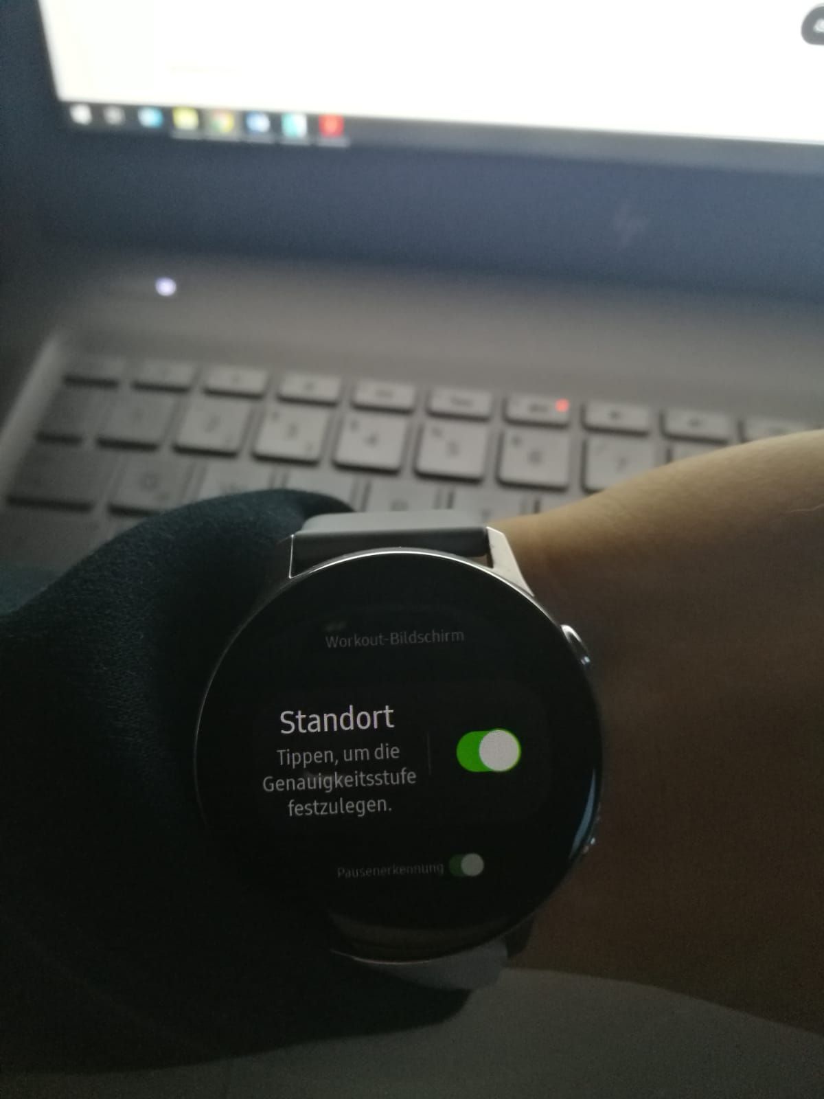

Meine Lösung ist: man musste noch die Standortaufnahme bei den jeweiligen Training-Einstellungen aktivieren (ist beim Gehen, Laufen, Wandern möglich). Also wenn man Training auf der Uhr startet, erscheint neben jedem Trainingsart Zahnrad (Einstellungen). Da muss man den Standort auch noch aktivieren. Ich habe dies heute aktiviert und bei dem nächsten Training erschien die Karte *:smiling-face:
Anbei noch die Bilder, falls es noch jemanden hilft.

Es kann sein, dass ich es aus dem Leitfaden nicht richtig vertanden habe. Ich habe das erst gemerkt, wenn ich das Training starten wollte und da noch Einstellungen-Zeichnen gesehen habe.
