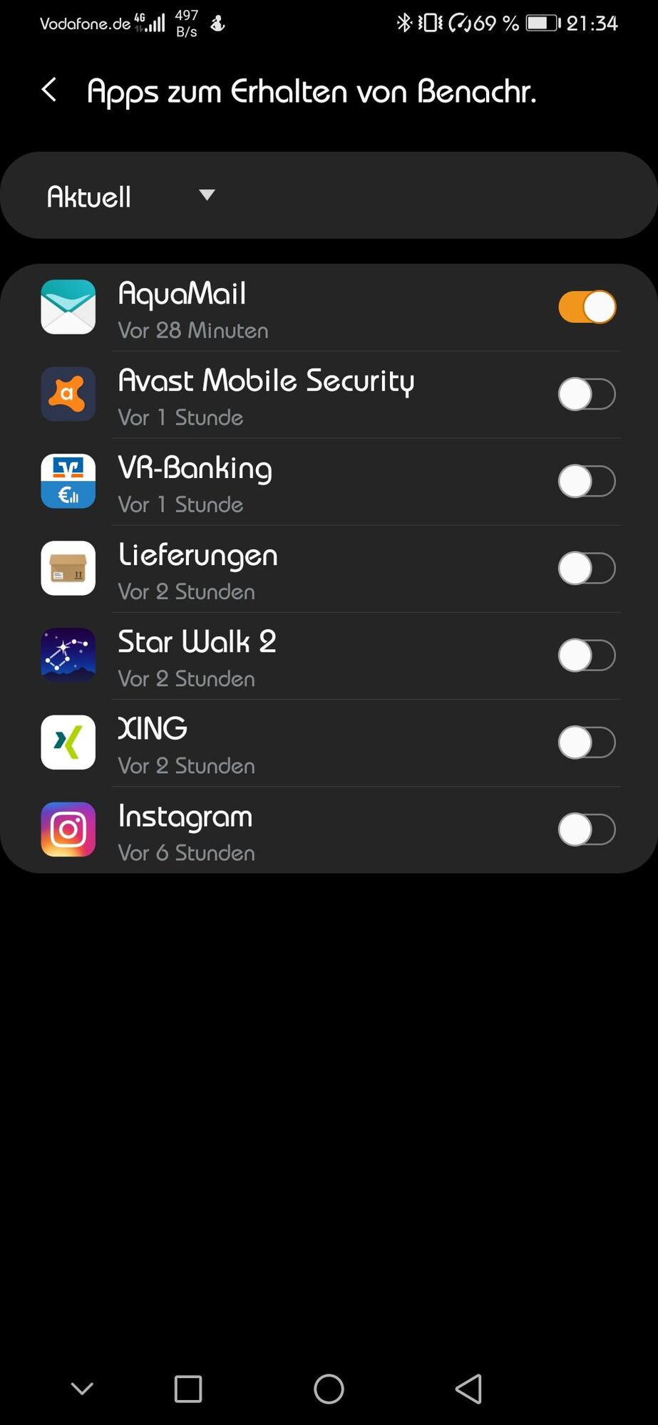

habe heute meine Samsung SM-R800NZSADBT Galaxy Watch 46 bekommen. Ich verwende ein Huawei P30 Pro mit Android 10. Bei der Einrichtung der Uhr wurden neben der Samsung Gear Wearable auch das Galaxy Watch Plugin sowie das Samsung Accessory Service installiert. Es hat auch soweit alles funktioniert. Verbindung mit der Uhr funktioniert, Samsung Health funktioniert auch.
In der Gear Wearable App werden mir für die Benachrichtigungen an die Uhr nur ganz wenige Apps angezeigt. Zum Beispiel fehlt Outlook und WhatsApp, auch SMS bzw. Nachrichten wird nicht aufgelistet.
Ich habe vorher eine Huawei Watch verwendet, da hat das einwandfrei funktioniert.
Bin ratlos *1f614.png*

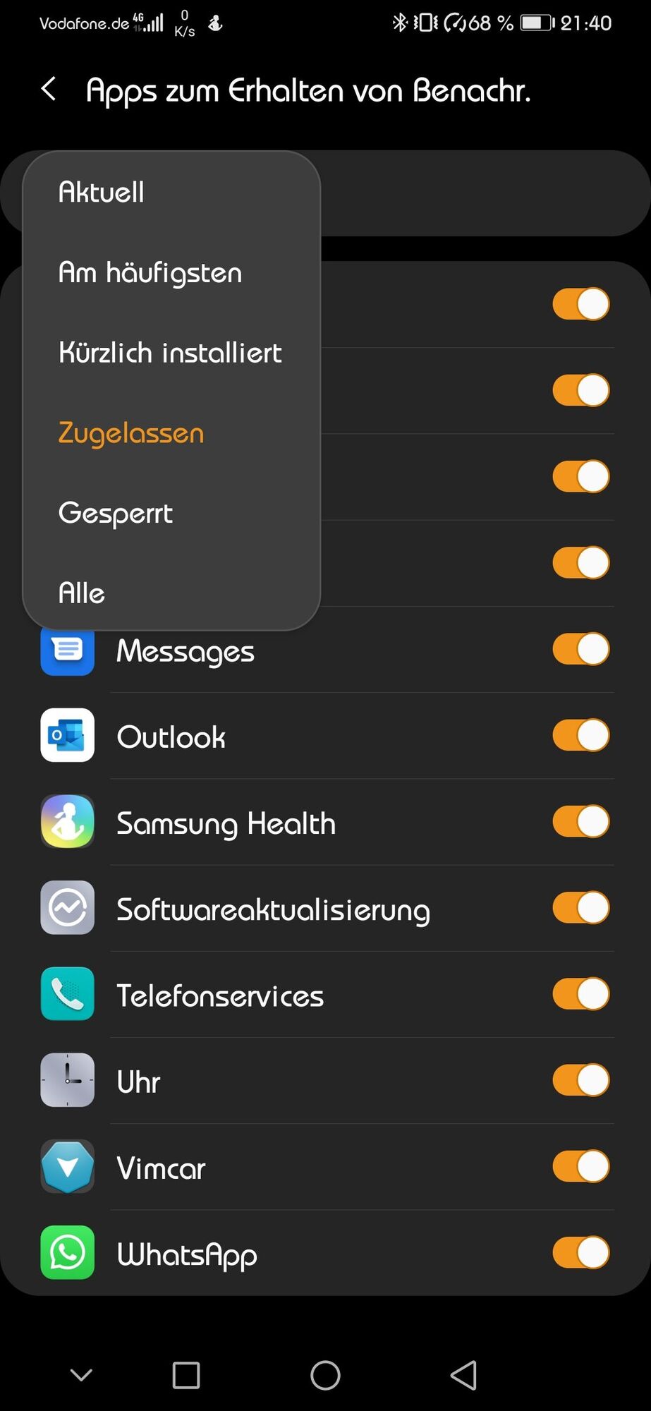

Ich habe es selbst gefunden:
Die Liste, für welche Apps die Benachrichtigung erlaubt sind, stand auf "Aktuell". Wenn die Liste auf den Filter "Alle" oder "Zugelassen" umstellt, dann werden alle oder halt nur die zugelassenen angezeigt. Da muss man erst mal darauf kommen *1f606.png*

Hallo L: @Tiberius2010,
huch, dieser Beitrag ist bei uns etwas untergegangen. Schön, dass du es selbst gelöst hast. Deinen Beitrag habe ich als Lösung markiert.
