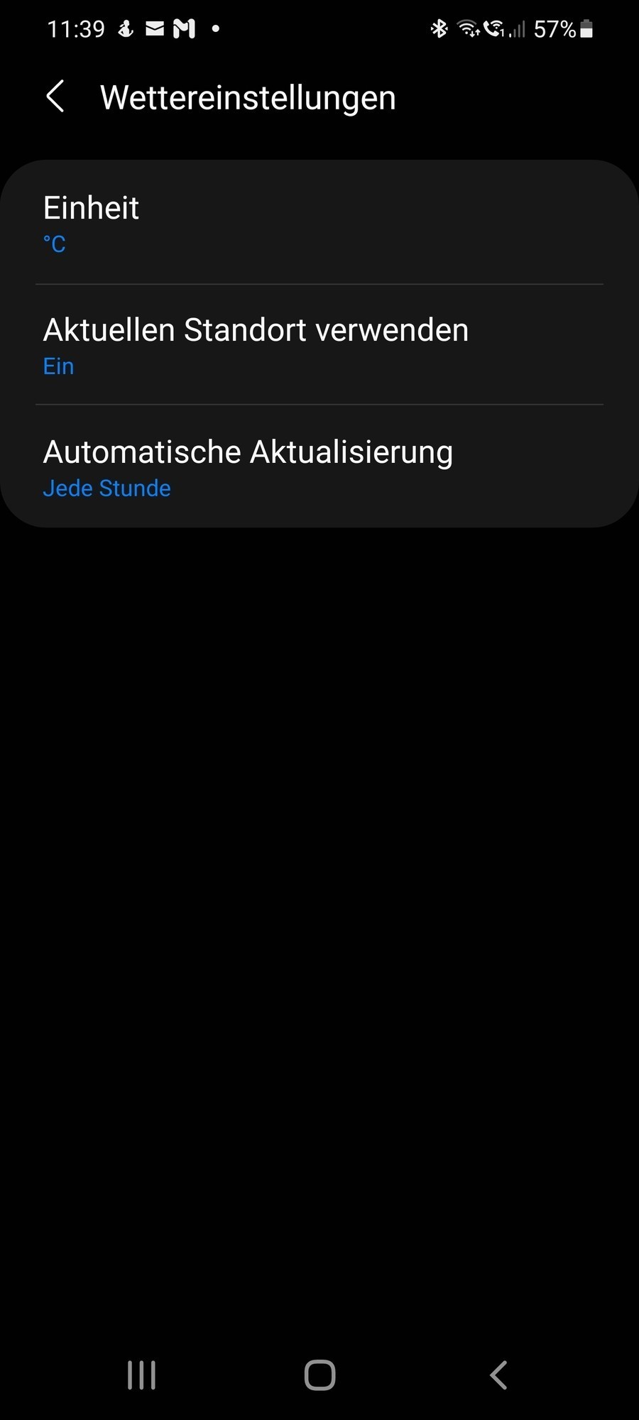

Guten Morgen zusammen,auf meiner Galaxy Watch aktualisiert sich das Wetter nicht woran kann das liegen? Beim Google Wetter auf der Watch geht's.
Versuch dein Handy und die Uhr neuzustarten. Sonst geh einfach in die App auf deinem Handy und aktualisieren dort die Seite
Ich mache sowohl mein S21 Plus als auch meine Galaxy Watch Nachts aus sollte es dann morgens sich nach dem Einschalten nicht alles selbst aktualisieren?
Das ist eine Einstellung auf der Wearable App
Schau mal ob das geht, da gab es mal einen Thread weil das nicht so wirklich wollte. Müsstest Du dann ggf. mal schauen, ich meine da gab es eine Lösung.
Ansonsten Verbindung trennen, beide Geräte neu starten, Verbindung wieder herstellen
Es geht nicht ich hab sämtliche Standorteinstellungen an und trotzdem geht's nicht.
Lass die sich doch erst einmal bekrabbeln. Ansonsten kannst Du neben der Aktualisierungzeit das auf dem Pfeil forcieren, aber gib ihr mal eine Chance für eine automatische Aktualisierung.
So wie es aktuell aussieht lag es an den Standortroutereinstellung im WLAN ....mal abwarten.
Wenn Du eine FritzBox hast bekommst Du noch Spaß, die Watches kommen nicht mit der WPA3 Erweiterung klar die sich in WPA2 separat deaktivieren ließ. Ich habe zum Glück noch die alte Firmware, irgendwann wird es aber auch mich ereilen.
