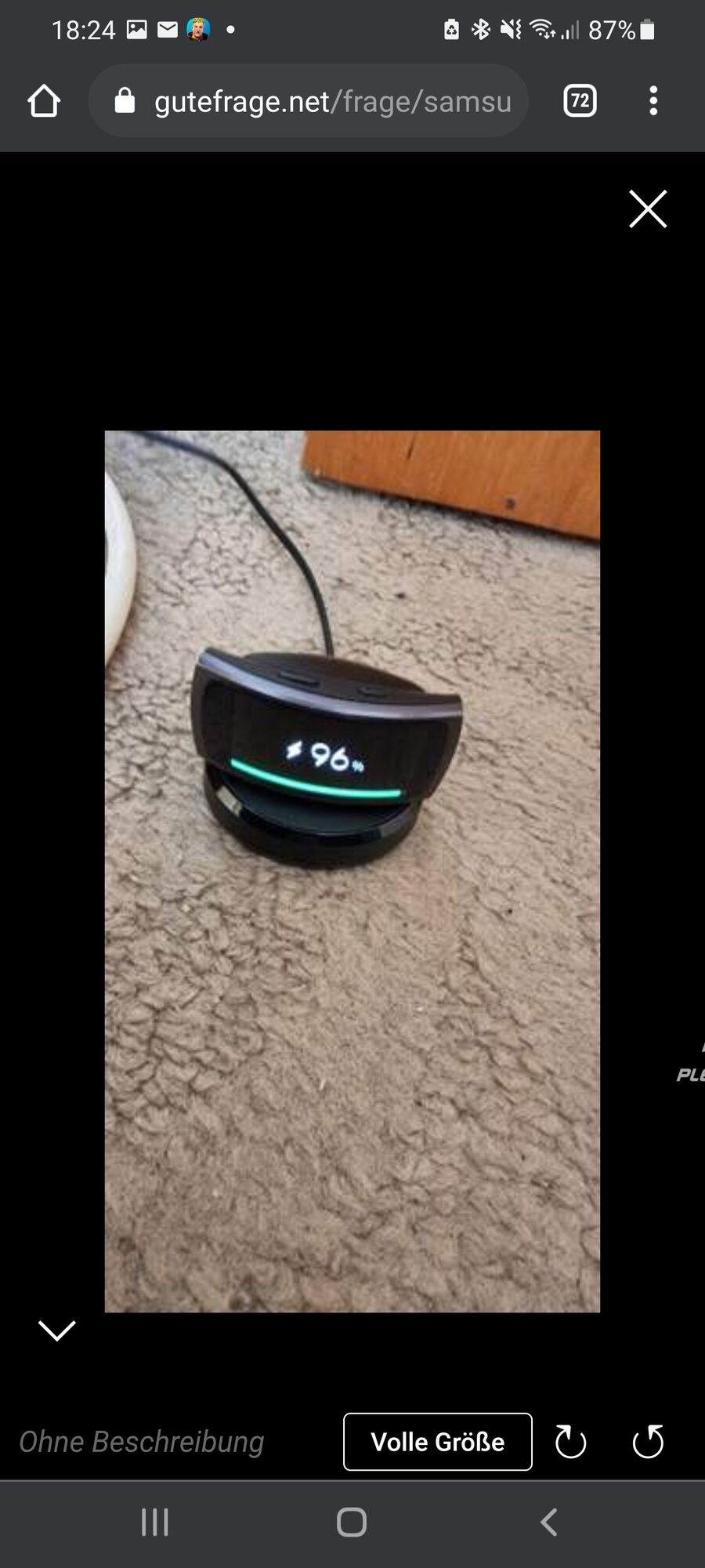

96%?
Die Baterie scheint also eine Rückmeldung zu geben.
Kannst Du auf 100% laden? Dann wissen wir genau, dass die Batterie kontakt hat.

Hallo danke für die Antwort *:smiling-face: ich hab auch schon wie bekloppt auf den home Button gedrückt! Sogar mal 30 Sekunden gedrückt gehalten nichts. Aber Akku lässt sich bis 100% laden Aber die Uhr geht einfach nicht in den Boot Modus
