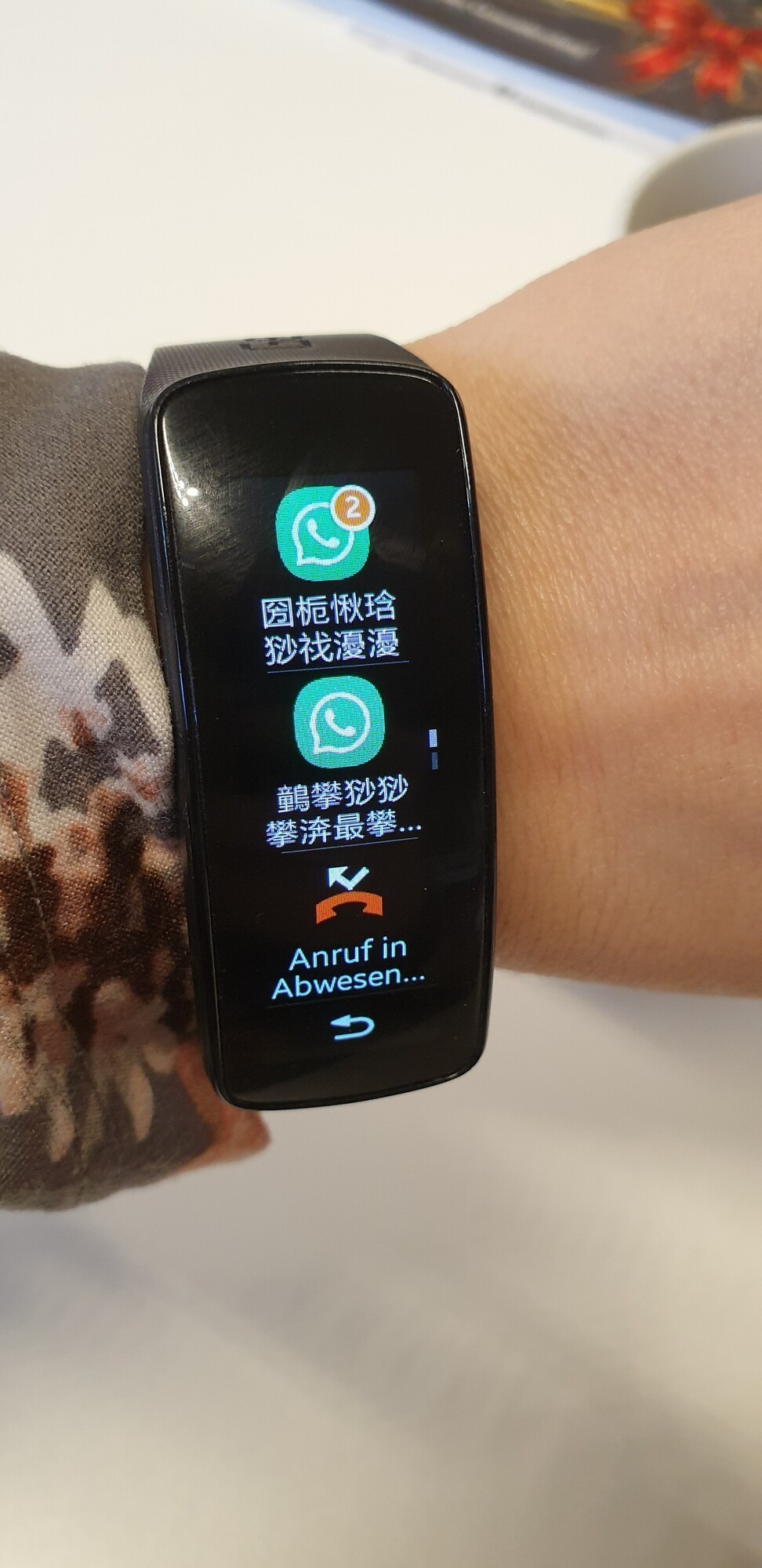

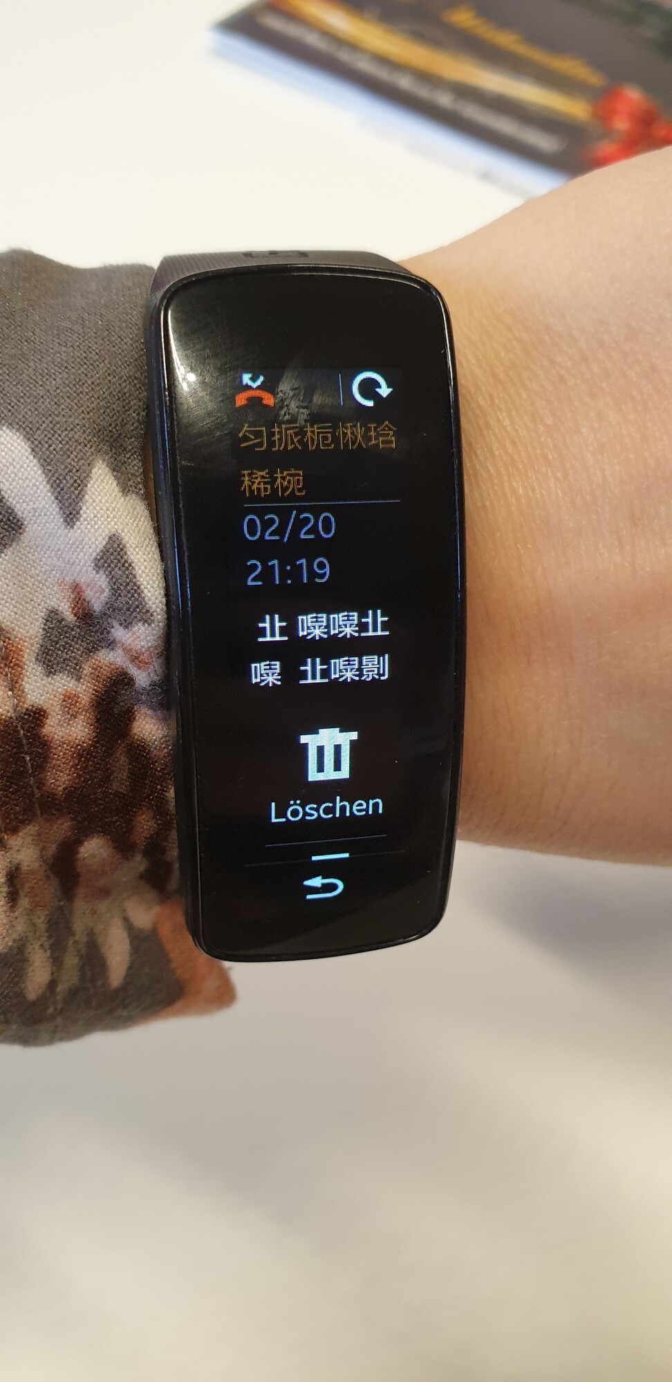

Seit einem Systemupdate meines J5 empfange ich auf meiner gear fit nachrichten und Alarminfos in Chinesischen Schriftzeichen. Alles andere ist in Deutsch. Was kann ich tun? Habe bereits zurückgesetzt und neu gekoppelt...

So bekomme ich nun meine Nachrichten und Alarme
Und das ist ziemlich nervig, denn gerade wegen der Alarme/Termine aus dem Kalender ist das äusserst nervig. Denn so muss ich jetzt nochmal im Smartphone nachsehen, um welche Erinnerung es sich handelt, was die Uhr damit quasi überflüssig macht.

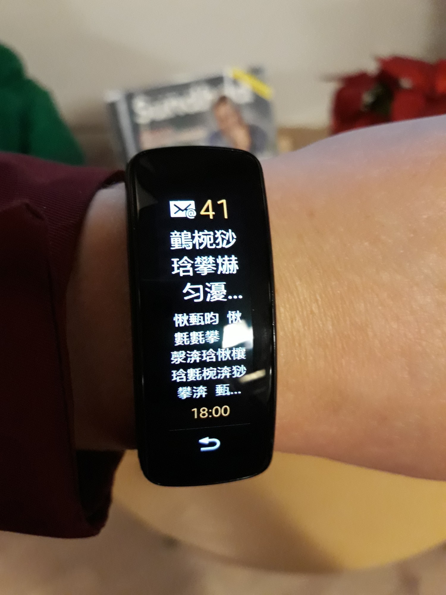

Die Anrufe/Nachrichten werden in chinesischen Zeichen angezeigt.

Ich habe das gleiche Problem. Emails in chinesisch, der Rest in deutsch. Zurücksetzen ohne Änderung (Galaxy S9 mit Pie)
