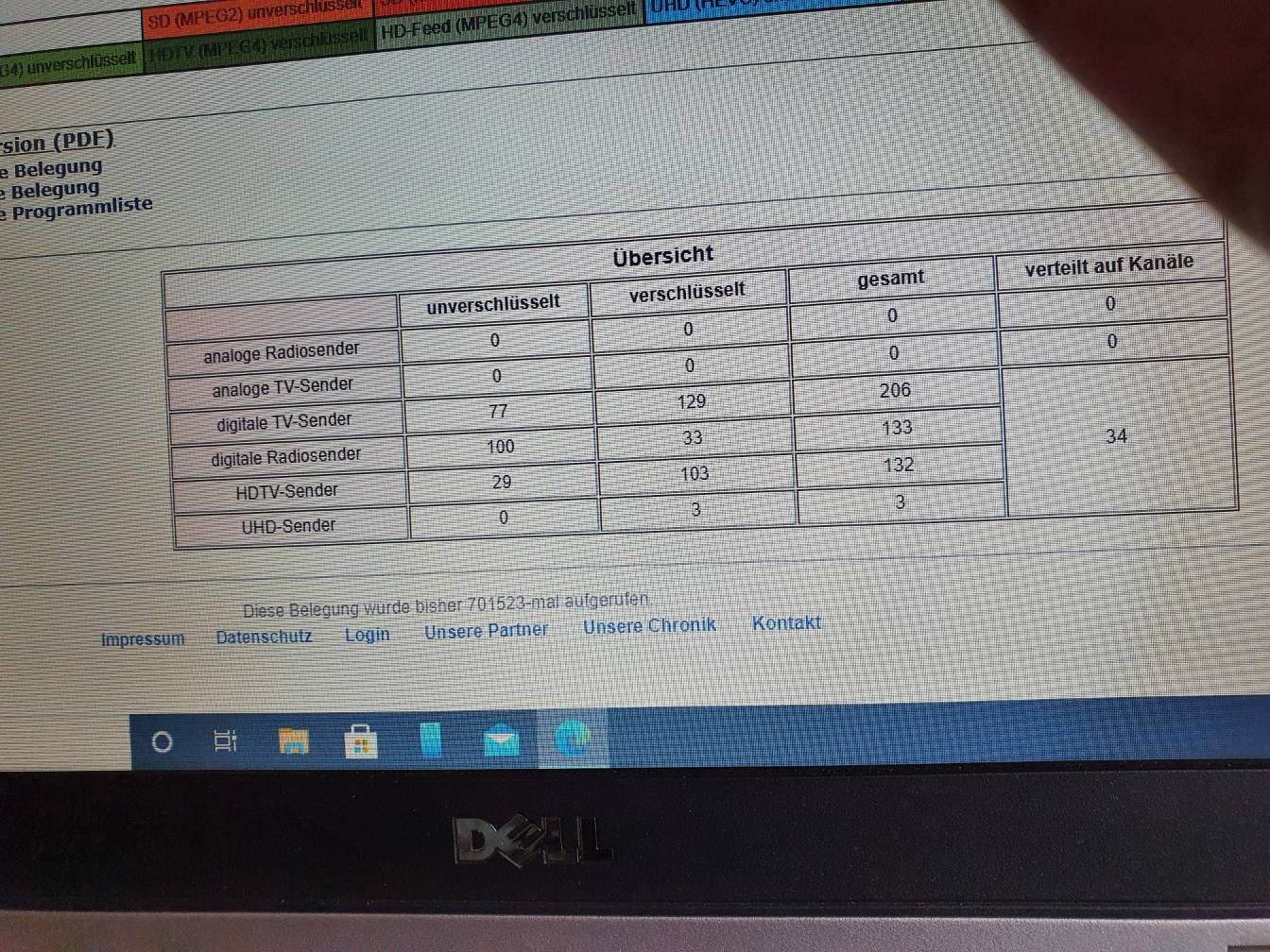

O.K. Wie viele Sender findet das Gerät denn insgesamt? Hier ein Beispiel für VF/KD : 474 Sender ohne Samsung TV Plus - Für Deine pers. Senderliste gehe mal zu Belegung - Netz auswählen - Vodafone-Kabel-Helpdesk

Das ist auch entschieden zu wenig! Da stimmt was nicht. Ich tippe eher auf die Hausanlage als Deine pers. Antennendose. Aber das lässt sich nur vor Ort exakt recherchieren. - Das neue TV Gerät sollte also o.k. sein! P.S. Schau einfach mal in den Link, dann siehst Du alle verfügbaren Sender, :cool: . VIEL ERFOLG
