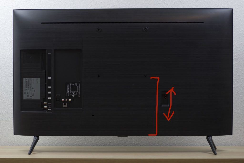

Tach Zusammen, habe einen neuen Samsung Tv bestellt und brauche für die Wandhalterung das Mass vom unteren Loch/Gewinde wo die Wandhalterung befestigt wird bis zur Unterkante vom Tv
Fernseher ist ein Samsung GU75TU8079 75 Zoll Tv. Hat jemand den gleichen und kann das mal für mich messen? bekomme meinen leider erst in 2-3 Wochen.

Ich beziehe mich hiermit auf die Angaben um das Gerät nach VESA an der Wand zu befestigen. Das erfragte Maß auf dem Bild ist nach VESA nicht richtig, weil der TV so nicht befestigt wird.
Herzliche Grüße aus dem Pott
Die Wandhalterung habe ich bereits schon hier und kenne die VESA Masse. Ich brauche jetzt aber nicht die VESA Masse sondern den Abstand vom unteren VESA Loch wo die Halterung mit dem Fernseher verschraubt wird bis zur Unterkante vom Fernseher.
Ich brauche das damit ich weiss auf welcher höhe ich die Wandhalterung an die Wand montieren muss.

Hallo -beAtz-
Ja der Abstand von Unterkante TV bis zum unteren Schraubenloch wo die Wandhalterung festgeschraubt wird ist 32cm
