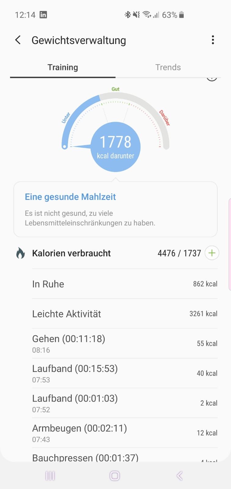

ich tracke meine Kalorien mit der Samsung Health App und heute spinnt meine Anzeige für die leichte Aktivität total:
Angeblich habe ich innerhalb der letzten Stunde 3261 kcal nur mit leichter Aktivität verbrannt!! Dadurch kann ich die heutige Kalorienbilanz vergessen .. oder ganz viel Essen *:winking-face:
Wie kann das passieren? Ich habe die App neu gestartet, keine Besserung. Ich habe das Handy neugestartet, ebenfalls keine Besserung. Kennt einer das Phänomen? Ich hoffe, dass es bei einem einmaligen Fehler bleibt, weil so kann ich die App absolut nicht nutzen.....

Hallo L: @Frato,
setze die Galaxy Watch bitte mal auf die Werkseinstellungen zurück und überprüfe, ob das eine Besserung bringt.
Hallo @AlwinS, @DavidB,
Entschuldigt die späte Antwort. Ich habe meine Galaxy Watch Active zweimal zurücksetzen müssen. Nach dem zweiten mal hat es seit dem Folgetag wieder richtig funktioniert und ist seit dem (toi toi toi) nicht mehr aufgetreten!
