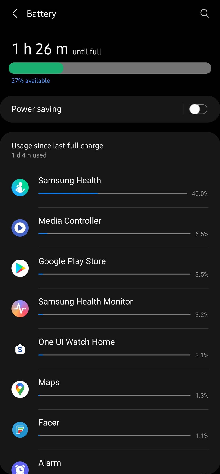

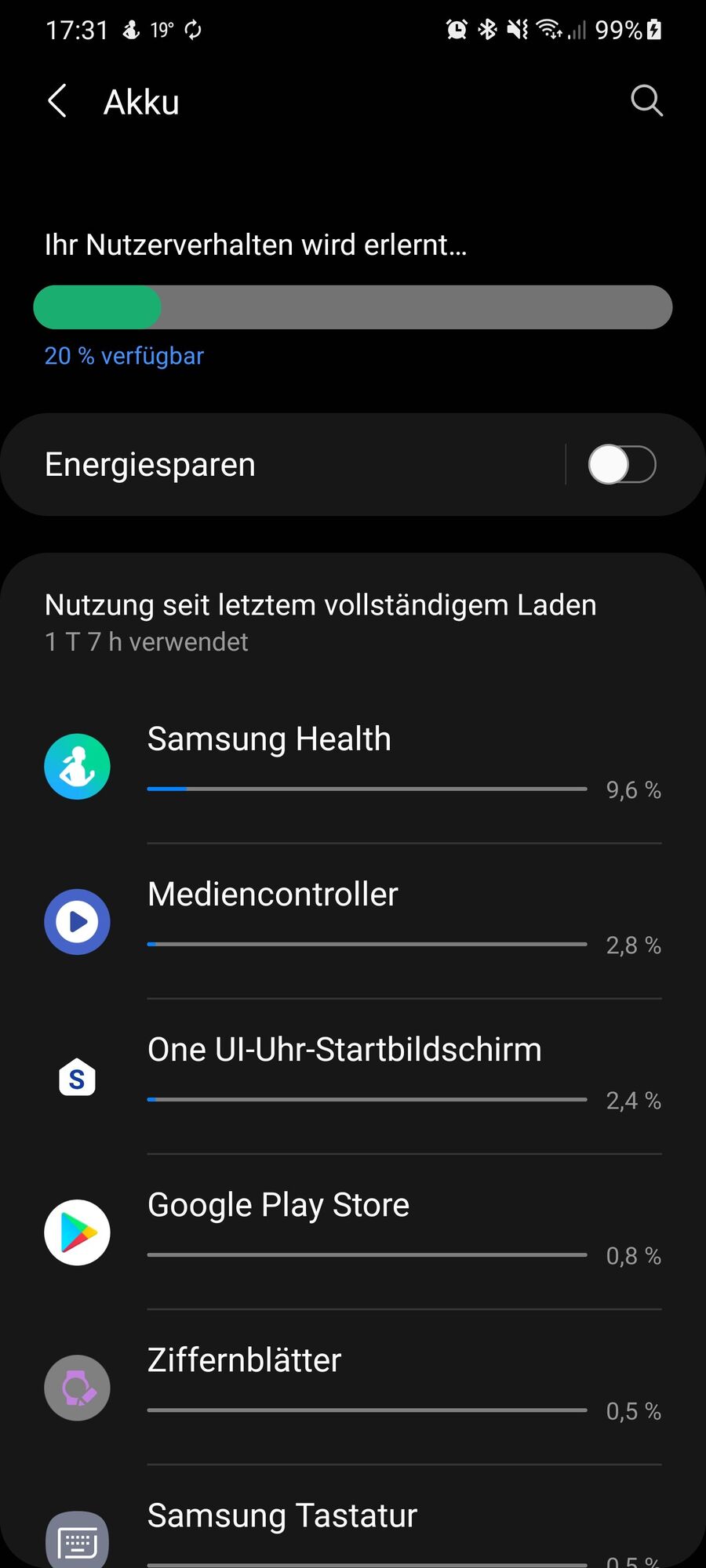

Habe das Galaxy Watch 4 seit paar Tage jetzt und der akku hält nicht mal einen tag. Habe AOD, gps und WiFi off - laut akkudings benutzt samsung health das meiste aber weiß nicht ob das normal ist da es ja egtl größte teil des watches ist. Wie viel benutzt es bei euch?
Das wird sich mit dem day one patch lösen, die Uhr ist offiziell noch nicht draußen
Jo, aber wann "benutzt" man denn Samsung health? Läuft ja nur im Hintergrund und macht sein ding *1f605.png* Ist es Pulsmessung? Schrittzähler? Das sollte ja nicht so viel akku benutzen.
Die Watch benutzt Samsung Health für die automatische Erkennung zum Beispiel. Auch bei meiner Active 2 ist Health der Hauptverbraucher, allerdings mit rund 20 %.
