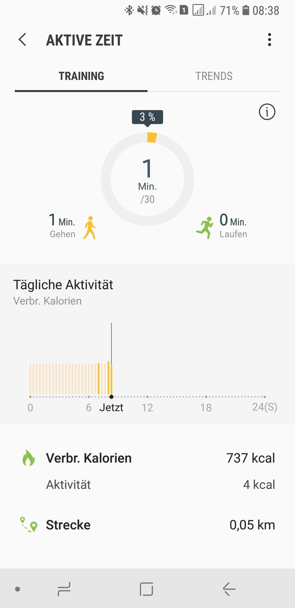

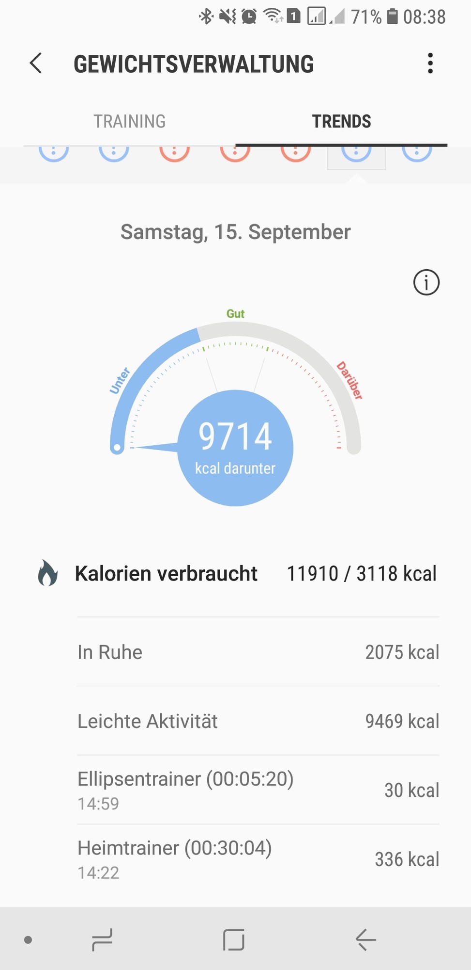

Ich nutze ein Galaxy A8 zusammen mit einer Gear S3 Classic und Samsung Health. Bis vor kurzem (vor dem Update der App) hat alles perfekt geklappt. Seit kurzem wird mir aber ein viel zu hoher Verbrauch angezeigt (Leichte Aktivität 9469 Kalorien verbraucht).
Nach 7 Std. Schlaf hab ich bereits laut der App 750 Kalorien verbraucht. Eine Tasse Kaffee trinken berechnet er mir als 1 Aktivminute. Das war bislang nie so. Im Aktivitätslevel habe ich aktuell 2 (etwas aktiv) eingestellt.
Bisher war ich nach dem Aufstehen immer im roten Bereich, also verbauch maximal um die 300 Kalorien!
Das wirft natürlich die komplette Nutzung für mich (Gewichtsreduzierung) über den haufen!

hier kann ich weiterhelfen: In der Version 6 von Samsung Health wird jetzt auch der Grundumsatz mit eingerechnet. Daher die erhöhten Kalorienzahlen.

Ich glaube, Judith hat sich in ihrer Antwort geirrt. Ist es bei dir genauso wie oben angezeigt. dass du bei leichter Aktivität 9000 kcal berechnet bekommst? Das ist definitiv ein Fehler. Eine etwas genauere Fehlerbeschreibung würde hier helfen. Hast du zudem Urlaubs Tipps ausprobiert?
@DavidB schrieb:Ich glaube, Judith hat sich in ihrer Antwort geirrt. Ist es bei dir genauso wie oben angezeigt. dass du bei leichter Aktivität 9000 kcal berechnet bekommst? Das ist definitiv ein Fehler. Eine etwas genauere Fehlerbeschreibung würde hier helfen. Hast du zudem Urlaubs Tipps ausprobiert? Hi David, Ja genau, auch ich bekomm eine unglaublich hohe kcal Zahl als leichte Aktivität berechnet.Mal an die 9000, mal um 6000, einmal sogar knapp 14000...Wie ich den Fehler näher beschreiben soll weiß ich allerdings nicht, viel mehr wird mir ja nicht angezeigt.Und Urlaubs Tipps sagt mir gar nichts.Was ist das und wo find ich das?
