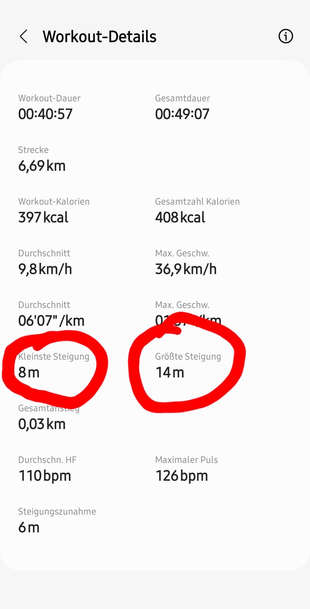

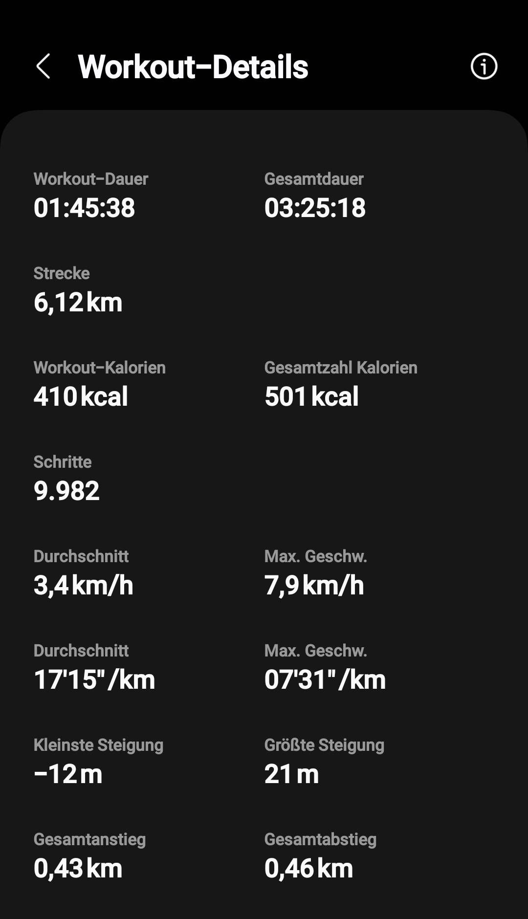

Mir kommen die Daten insbesondere Gesamtanstiege, Gesamtabstiege, kleinste Steigung und größte Steigerung unrealistisch vor. Gubts hier Definitionen für die Messung? Alle Berichte im Anhang. Freu mich auf die Rückmeldung. LG Marco

Bein Fahrradfahren kannst du in Health auf das entsprechende Workout tippen. Dort dann auf "Workout Details". Da kannst du dann "kleinste Steigung" und "größte Steigung" im Metern sehen.

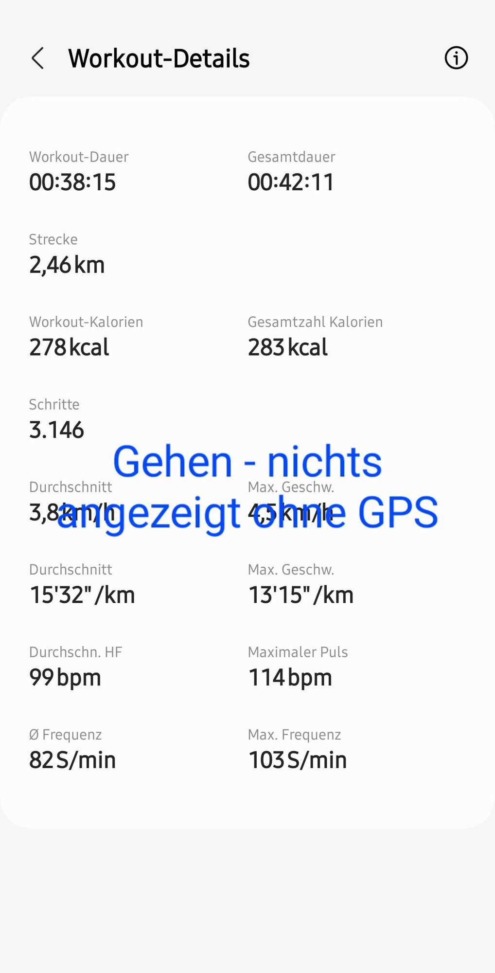

Bei gehen wird es genau so sein. Entscheidend ist wohl, ob du GPS auf der Watch eingeschaltet hast. Ich glaube die Höhen werden nur bei eingeschalteten GPS aufgezeichnet.
Denn bei Fahrrad fahren habe ich GPS immer mit eingeschaltet und die Höhen werden aufgezeichnet. Beim gehen und automatischen Workout nicht. Da sind in der Aufzeichnung keine Höhen zu finden.

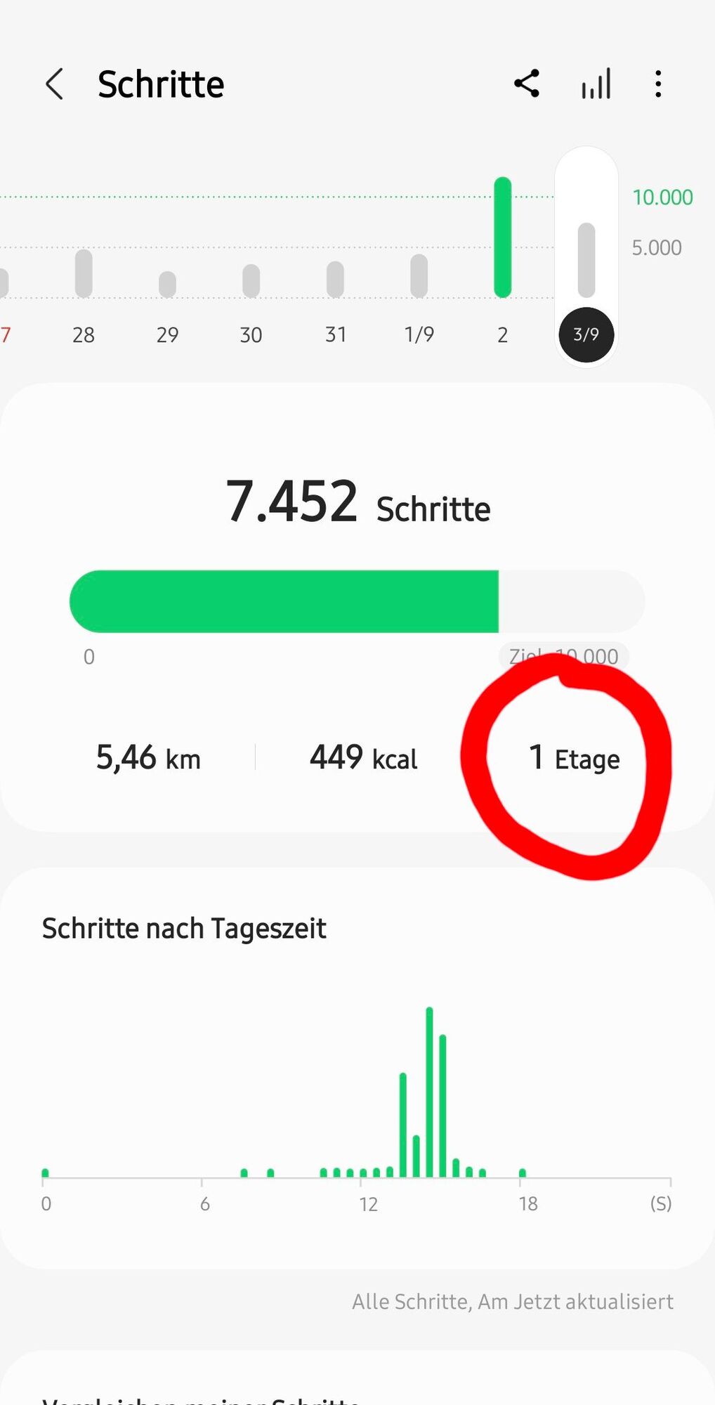

Bei "Schritte" siehst du zwar keine Höhenunterschiede, aber es wird angezeigt wie viele Etagen du hoch gegangen wärst. Ich glaube eine Etage entspricht 3m Höhenunterschied.
Kann sein, dass die Höhen bei Schritte auch angezeigt werden wenn GPS eingeschaltet ist. Das hab ich noch nicht getestet.
