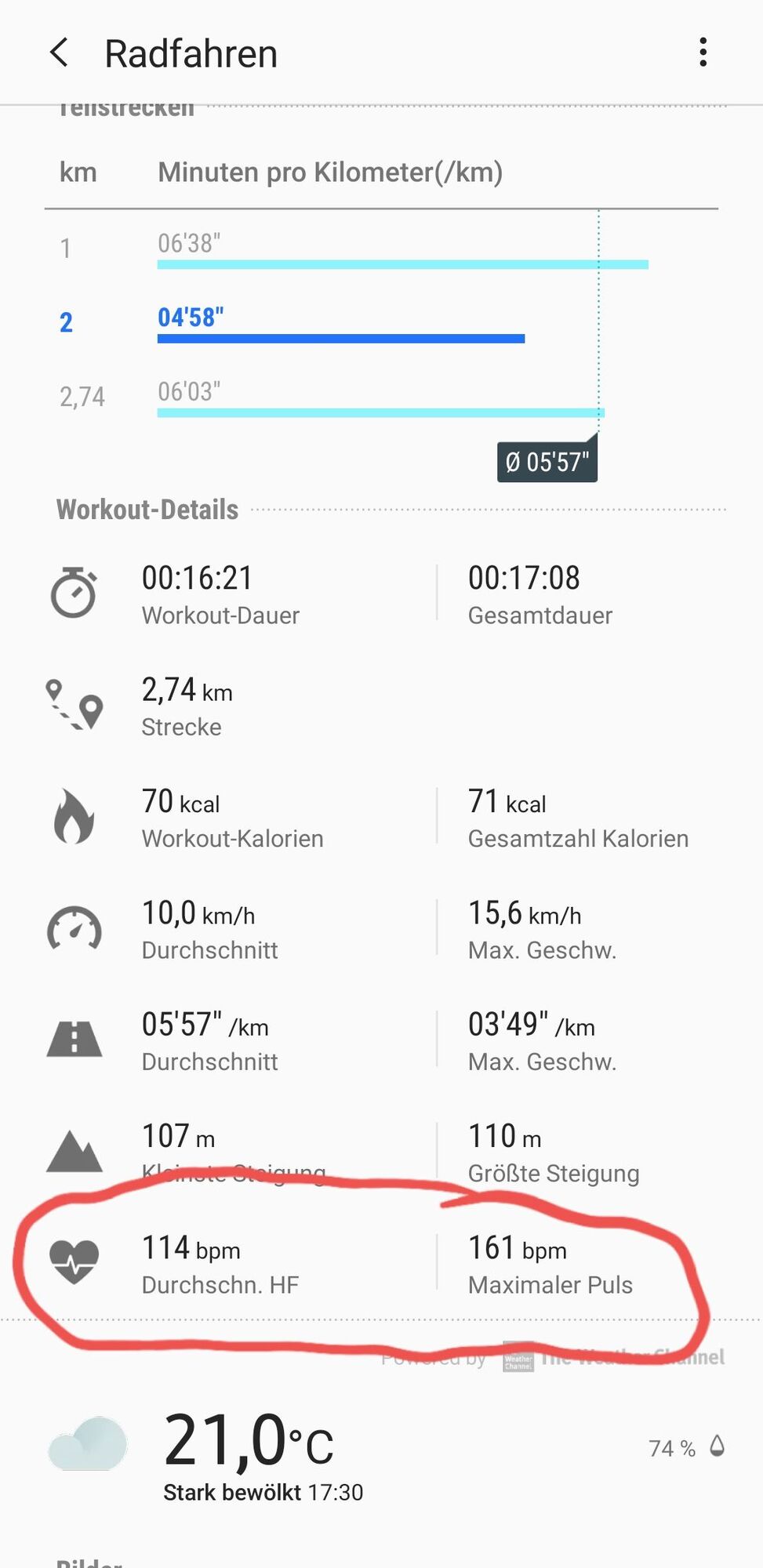

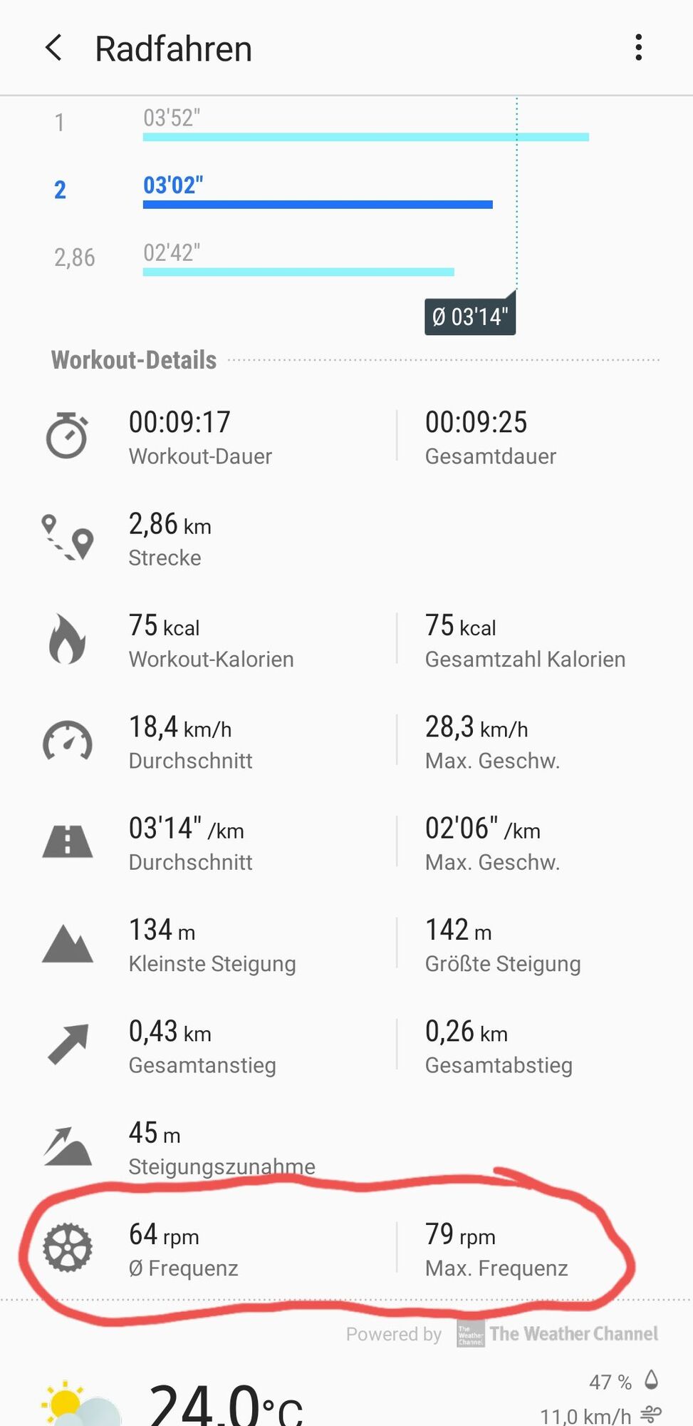

Den wenn ich das Training über die Handy app starte werden zwar die Sensoren vom Fahrrad erfasst aber kein Puls der Uhr. Wenn ich das Training auf der Uhr starte wird zwar Puls erfasst aber keine Sensoren vom Fahrrad. Wie kann ich beide kombinieren?
Testfahrt aktiv vom Handy. Puls fehlt.
Testfahrt mit Training aktiv von der Watch. Fahrrad Sensoren fehlen.

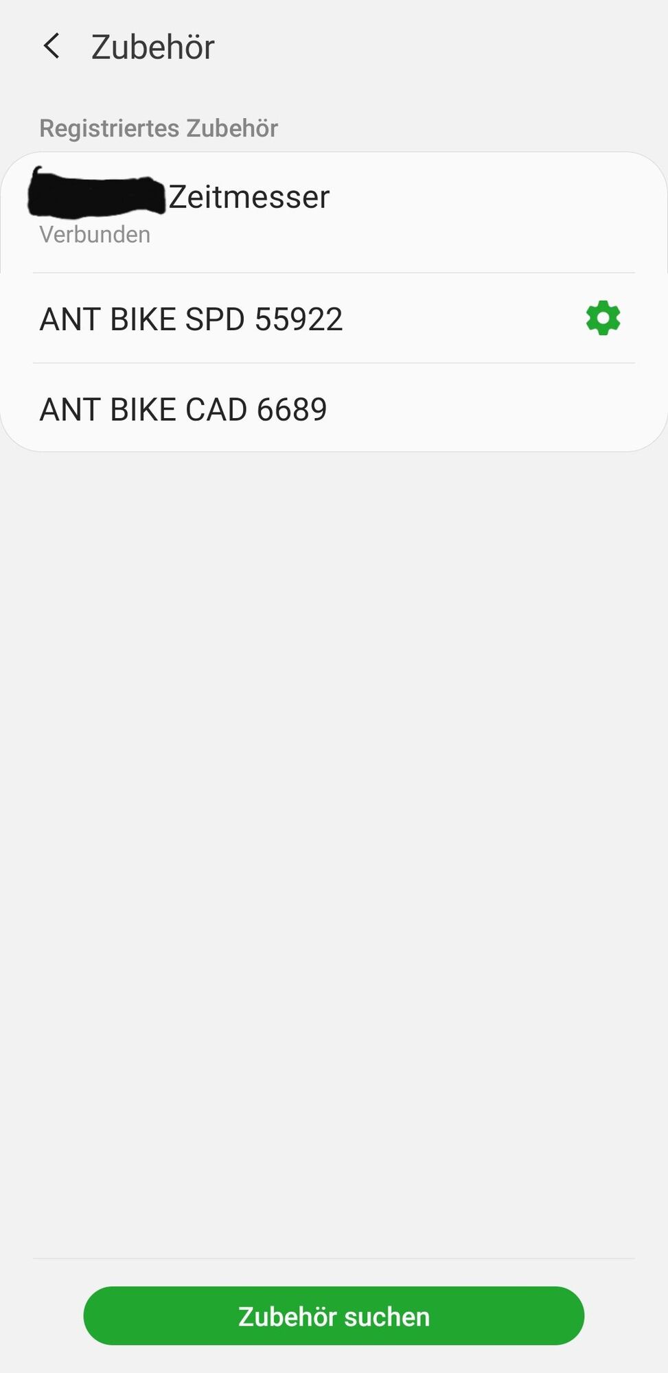

Verbundene Sensoren im Handy bei shealth.

wie du meinen Fotos vom oberen Post entnehmen kannst, fehlt wenn ich auf dem Handy eine Übung starte (in dem Fall Fahrrad), dann beim beenden der Übung der Puls wert von der Watch. Die beiden Sensoren von Garmin zeigen ihre Werte an.
Wie bekomme ich es jetzt hin, das der Puls von der verbundenen Watch bei den Übungen (die vom Handy gestartet/ausgeführt werden) mit einfließt?

Auf der Shealth app im Handy stehen Alle Sensoren drin, auch die Uhr steht bei verbundenes Zubehör drin. Deswegen wundert es mich, das bei Trainung kein Puls nach Abschluss angezeigt wird. Siehe Foto post oben.
Nur wenn ich Training von der Uhr starte, dann habe ich zwar den Puls, aber die Fahrrad Sensoren von Garmin nicht.
