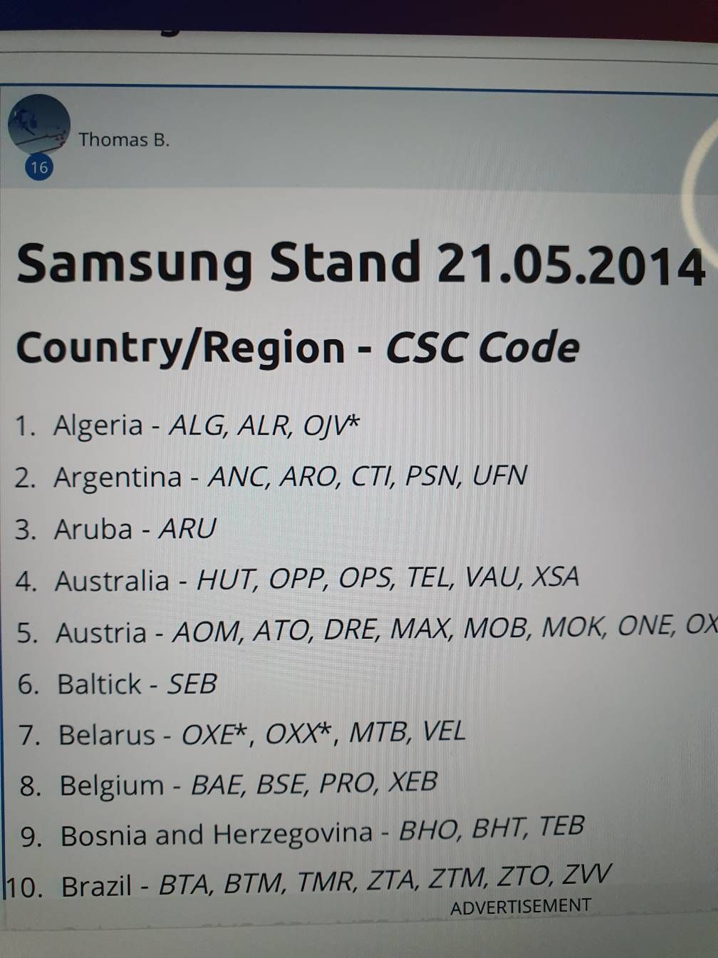

Was hat das Smartphone denn für einen CSC Code? Über Telefon App *#1234# eingeben, dann wird der ausgegeben.

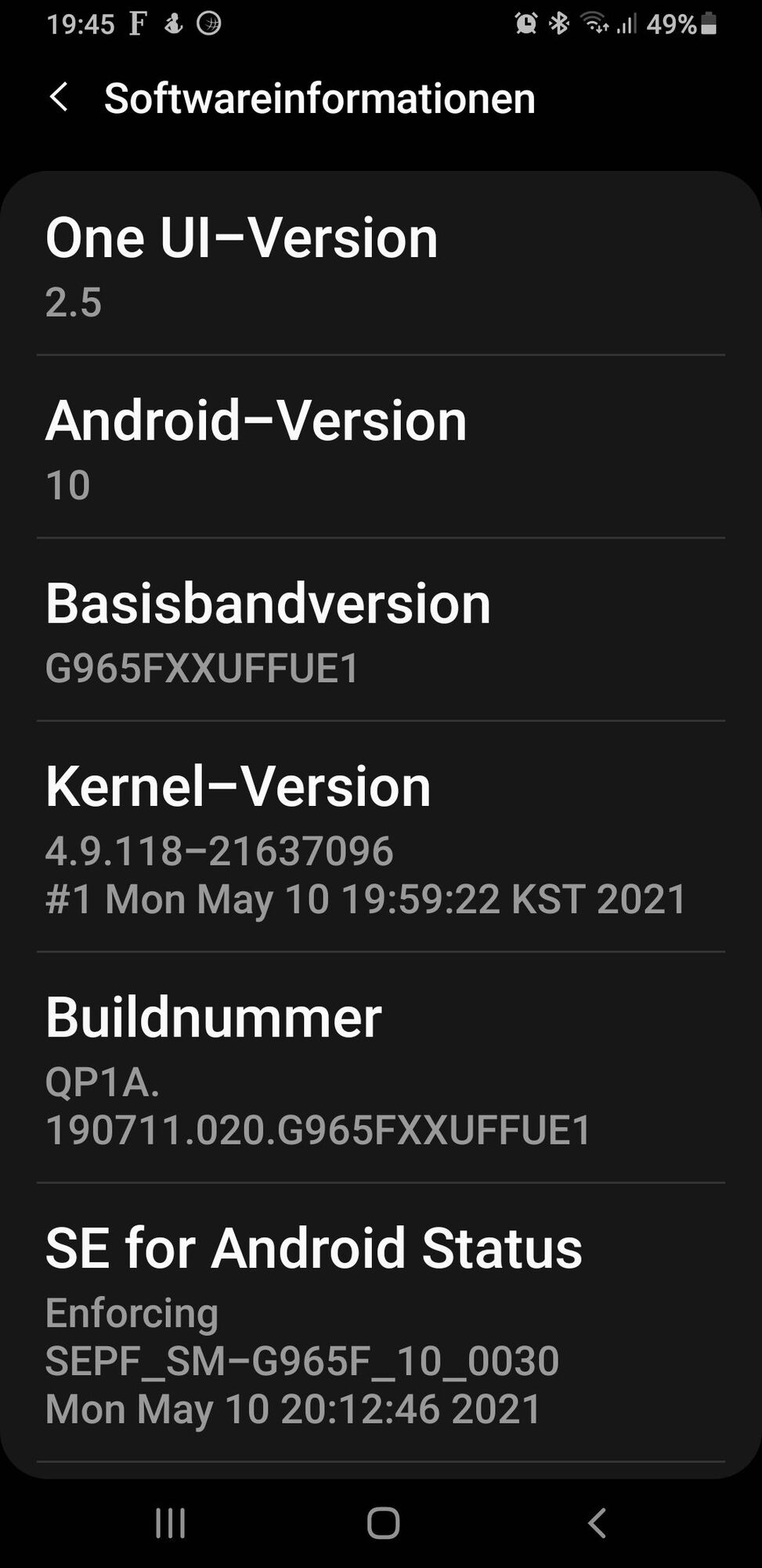

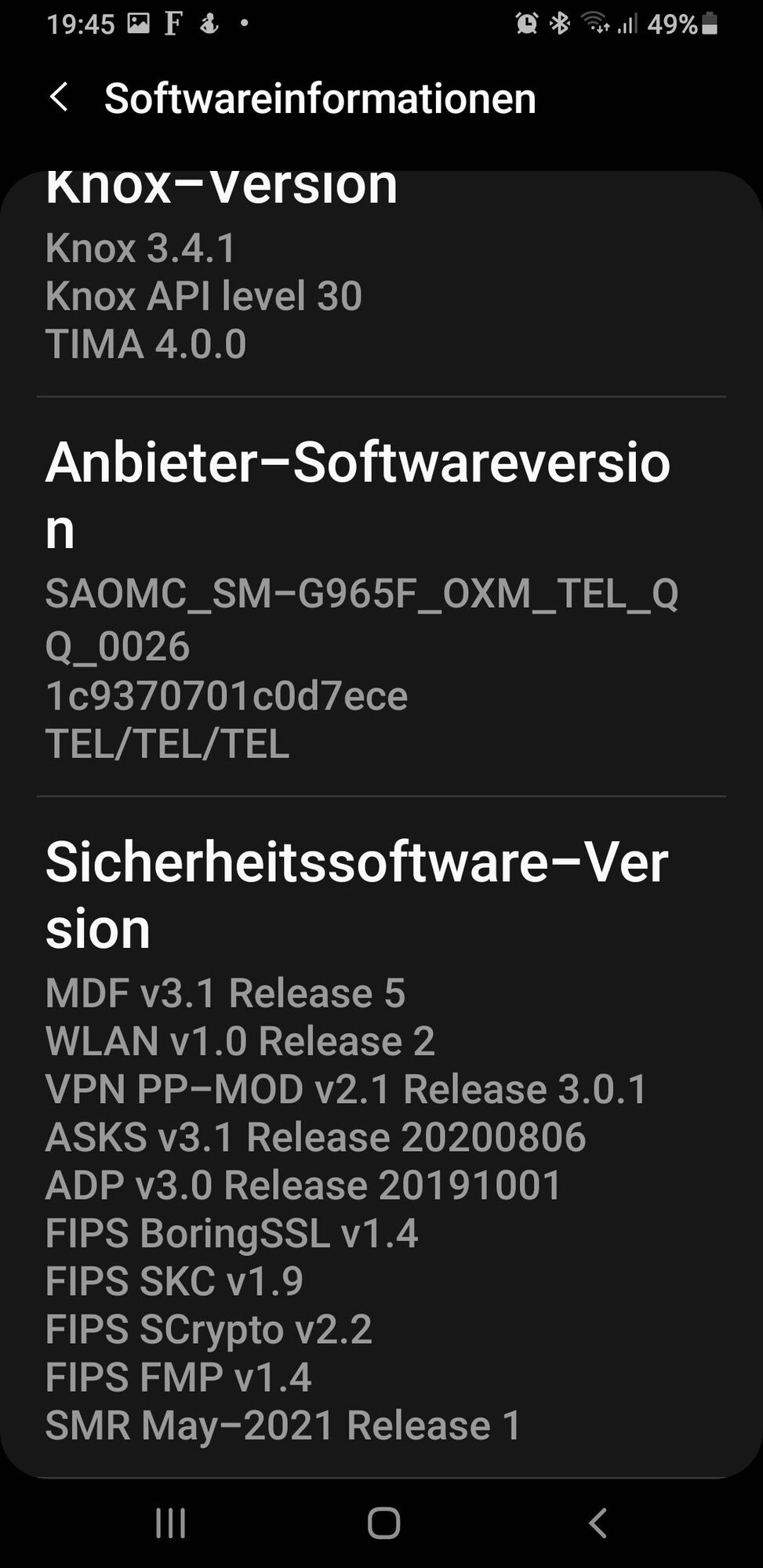

Ich habe meine Antwort korrigiert, das S9 ist ja leider bei den 3 Android Updates noch nicht dabei. Mach mal bitte einen Screenshot von Einstellungen, Telefoninfo, Softwareinformationen, Softwareversion des Dienstanbieters. Siehe Screenshot

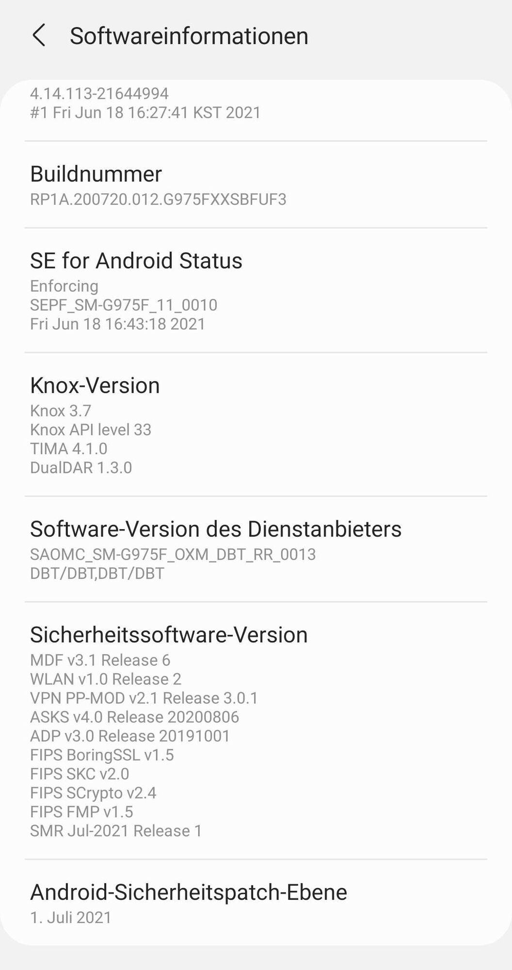

Mein Samsung health sieht auch anderst aus als bei meiner Tochter die das S9 hat
Ist ein australisches Gerät, das erklärt auch die Meldung über den Standort. Ist über die Kennung TEL zu erkennen.
