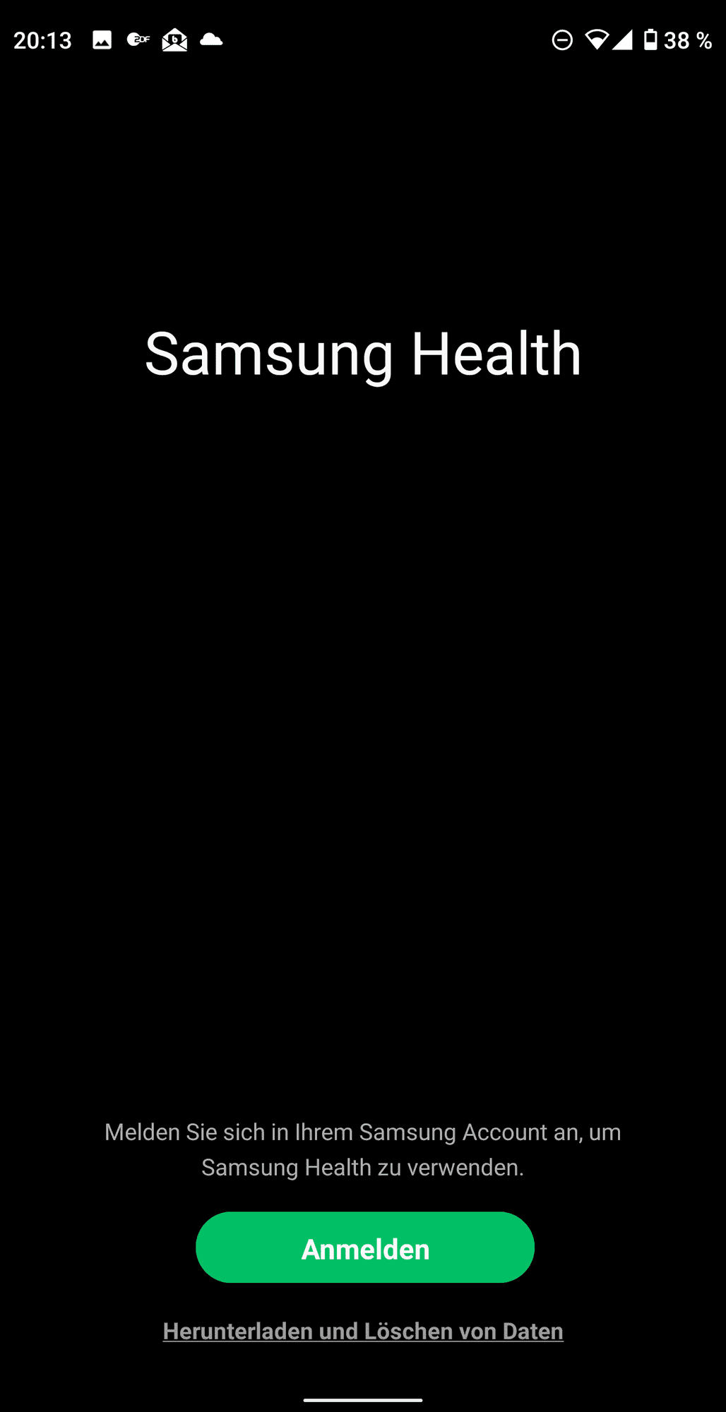

Ich habe auch das Problem. Ich habe die Health App installiert. Wenn ich sie starte, muss ich mich anmelden. Ich kann es nicht umgehen. Sobald ich mich angemeldet habe, kreiselt die App nur noch und geht nicht weiter.
Getestet auf einem Pixel 3a (Android 11) und Essential Phone (Android 10).

Hallo Erwin,
Barney hat Recht. Es ist aber schon sehr traurig, dass Samsung eine App-Version im Play Store hat, die für Neukunden (Neuanmeldungen) nicht funktioniert.
Daher muss man eine ältere Version der Health App installieren. Ich habe eine Version genommen, die 5 Monate alt ist. Die funktioniert und ich hoffe, dass ich beim nächsten Update dann auch aktuell bin.
Die alten Versionen (APK) findest du bei
Www.sammobile.com
Nach Health suchen und unten findest Du bei den Ergebnissen die verschieden alten Installationsdateien.
Die gewünschte herunterladen und installieren.
Dabei musst Du deinem Browser die Installation der Datei erlauben. (Nach der Installation diese Erlaubnis in den Einstellungen wieder zurücknehmen).
Dann die App starten.
Nicht am Anfang anmelden, sondern erst wenn die App erfolgreich gestartet ist.
So wird es, denke ich, auch bei dem Link von Barney beschrieben.
Leider ganz schwach von Samsung.
Zumindest kann man die App danach wenigstens aktualisieren. Der alte Weg war die App ohne Anmeldung zu öffnen, das geht ja seit diesem Monat leider nicht mehr. Deswegen ist jetzt dieser aufwändige Weg notwendig.
