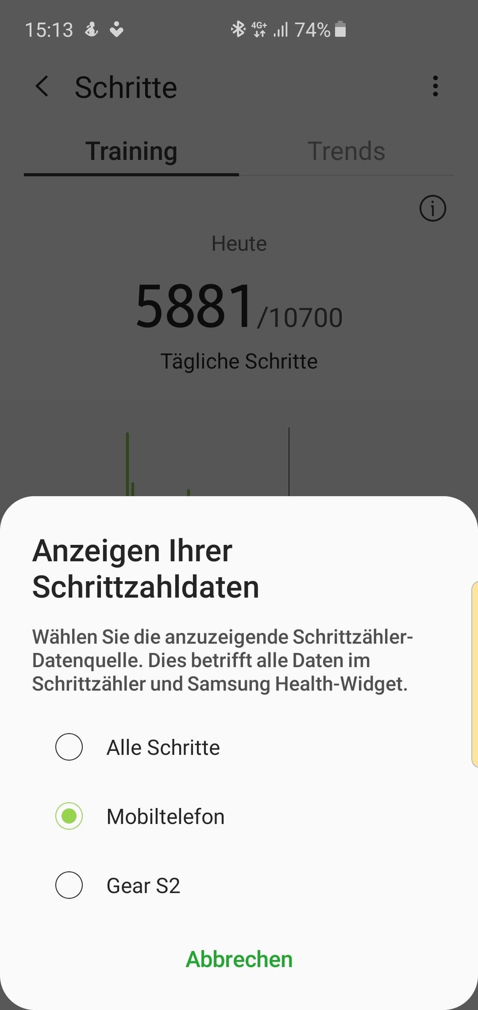

Seit einiger Zeit kann ich auf dem Smartphone die Geräte für Schritte nicht mehr so auswählen wie es sein soll.
Entweder Smartphones oder alle Geräte.
Ich nutze die Galaxy Watch und würde nur diese auswählen können.
Aktuell ist das dann eher unlogisch. So bekomme ich ja nie die korrekten Schritte gezählt.
Hab auch ein Problem mit den Schritten. Bei mir steht eine Gear s2 drin obwohl eine S3 verbunden ist. Die S3 kann nicht synchronisiert werden.
Die S2 kann ich aber nicht rauslöschen!!!
Falsche Gear Uhr wird angezeigt!!!
Bei mir das gleiche. Galaxy Watch kann nicht ausgewählt werden, statt dessen die vorherige Gear S2...
Alles andere wird aber richtig synchronisiert.
ist bei mir ebenfalls der Fall, das die alten Uhren angezeigt werden, aber die watch 46er nicht.

Wenn ihr die Anzeige der alte Smartwatch aus "Health" entfernen möchtet geht in die Einstellungen des Smartphones.
Dort in "Konten und Sicherung", weiter in "Samsung Cloud", dann oben rechts auf die drei untereinander liegenden Punkte tippen und "Einstellungen" auswählen. In "Einstellungen findet ihr "Verbundene Geräte". Tippt dort rauf und bestätigt euer Samsungpasswort.
Nun seht ihr alle Geräte die mit der Samsung-Cloud verbunden sind und könnt die Geräte löschen die ihr nicht mehr habt bzw. die ihr trennen wollt.
Das löst ber leider nicht das Problem, dass die neu angemeldeten Smartwatches in Health, zum auswählen der Schrittanzeige, nicht angezeigt werden. Nur die Anzeige der alten Watch verschwindet.
Es steht dann als Auswahl nur noch "Telefon" oder "Alles".
Ich hoffe, dass Samsung da bald eine Lösung anbietet. Das Problem besteht ja schon seit ein paar Wochen.

Um nur die Schrittdaten der Uhr und nicht ein gemisch aus Uhr und Telefon zu bekommen, kann man wie folgt lösen:
- In Health auf die Schrittdaten
- Dort im 3-Punkte Menü aufr "Anzeige Ihrer Schrittdaten"
- Kurz Telefohn anwählen und den Zähler deaktivieren.
Danach wieder auf alle umstellen
Das hatte ich vor einiger Zeit mal gemacht und hatte dann keine vermischten Daten mehr.
Vielleicht hilft das ja jemandem weiter um das Problem erstmal zu lösen bis es ein neues Update gibt.

Das Zählen der Schritte mit der hier zuvor genannten Einstellung von HM_SAM funktioniert. Nun hat man erst mal wieder nur die Schritte von der Uhr. UNd auch nur die werden in der Health-App angezeigt.
