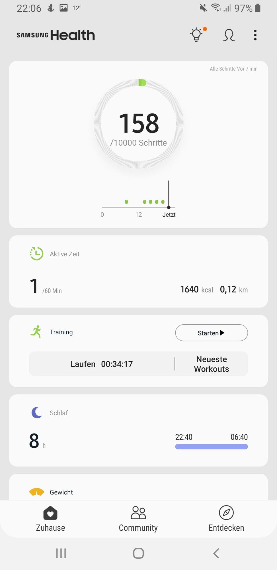

ich nutze die Samsung Health App und nutze dort den Schrittzähler. Zum joggen nutze ich nur die IconX Ohrhörer. Das Laufergebnis wird mir anschließend in der App angezeigt
Ist es möglich, dass die zurückgelegte Laufstrecke in die Schrittzählerangaben mitangezeigt werden oder gibt es hierfür eine andere App?
Danke

Danke für die schnelle Hilfe Hier ein Screenshot der App.

Guten Abend "BlackVoodoo",
  1. Trainig auswählen
  2. Auf "Starten" klicken
  3. Die Trainingsart auswählen die Du absolviert hast
  4. Trends auswählen
  5. Von Tage auf Monate oder Jahr wechseln
  6. Nach unten scrollen
Was findest Du dort für Einträge und wenn Du einen dieser Einträge auswählst, was bekommst Du an Daten angeboten?

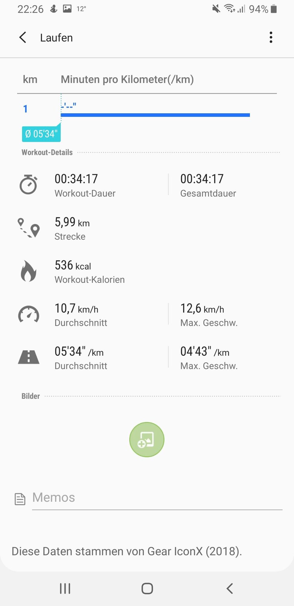

Guten Morgen,
ich starte das Workout grundsätzlich an der IconX. Wenn ich wieder zuhause bin verbinde ich die IconX mit dem Handy und die Daten werden auf die Health App übertragen.
In der Health App wird auch dementsprechend eine neue Reiterkarte angelegt, in welcher die Daten des Workouts (gelaufene KM usw) hinterlegt sind. Leider wird aber der Schrittzähler in der Health App nicht aktualisiert oder zumindest anhand den gelaufenen Kilometer angeglichen. Somit zeigt mir der Schrittzähler nur die Schritte an, die ich zusammen mit dem Handy gelaufen bin, die zurückgelegten Schritte mit der IconX bleiben in der Schrittzähleranzeige unberücksichtigt.
Ist das bei den anderen Wearables (Watch, neuen IconX usw) auch so? Es ist schade, dass bei einem derart teuren Produkt wie den IconX es diese Möglichkeit nicht geben soll...
Danke und Gruß

So, alles getestet, aber leider kein Erfolg, was mich doch sehr verwundert.
Die IconX nehmen mein Workout auf. Nach dem Sync mit der Health App werden die Daten wie Laufstrecke, Kalorien usw auch sauber aufgelistet, nur bleibt der Schrittzähler in der Health App weiterhin unverändert. Ich kann es einfach nicht richtig glauben dass die 200 EUR teuren IconX die Schrittzählerangaben nicht Ann die App richtig übergeben.

Hallo L: @BlackVoodoo,
die Rückmeldung der Kollegen kam bereits: Die Gear IconX erfassen beim Fitnessprogramm folgende Punkte:
  • Trainingsdauer
  • zurückgelegte Distanz
  • gelaufene Geschwindigkeiten
  • verbrannte Kalorien
Schritte werden jedoch nicht gezählt. Darum ist eine Übertragung der gelaufenen Schrittzahlen in Samsung Health im Anschluss an das Workout auch nicht möglich.
