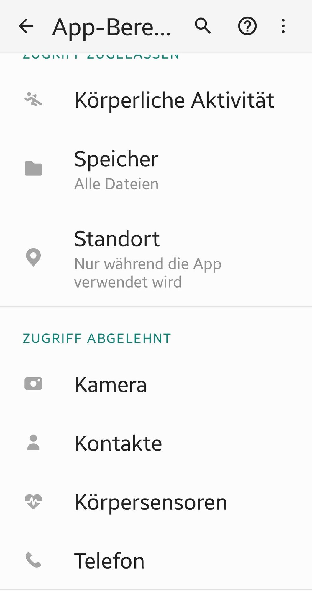

Ich habe den App heute aktualisiert.
Jetzt starte ich den App:
Bekomme die Meldung
"Die Datenschutzhinweise wurde aktualisiert"
Wähle Fortsetzen
Meldung
"Sie müssen die Berechtigungen in den Einstellungen erteilen, um diese Funktion verwenden zu können"
Egal was ich erteile, komme ich nicht in die App.
Es ist sowieso eine Frechheit, welche Berechtigungen gefragt werden.
Wie kann ich in die App kommen?
L: @djdcole
Das hatte ich gestern. Tippe auf das blaue Feld. Jetzt bei Berechtigung, musst Du Telefon usw. Erlauben lassen. Dann geht die App an.
Später kannst Du diese bei Berechtigung entfernen.
Quasi einmal erlauben lassen, dann lasse sie kurz starten.
Wieder alles schließen.
Halte dann auf die App bis ein i erscheint, tippe auf das i.
Suche Berechtigung und entferne das was Du nicht wirklich möchtest.
Das ist meine Einstellung danach. So habe ich es dann wieder zurück gestellt.
Bei Kontakte kann man dann keine Leute finden, aber die App fragt Dich danach dann, ob Du es zuschalten möchtest.  
