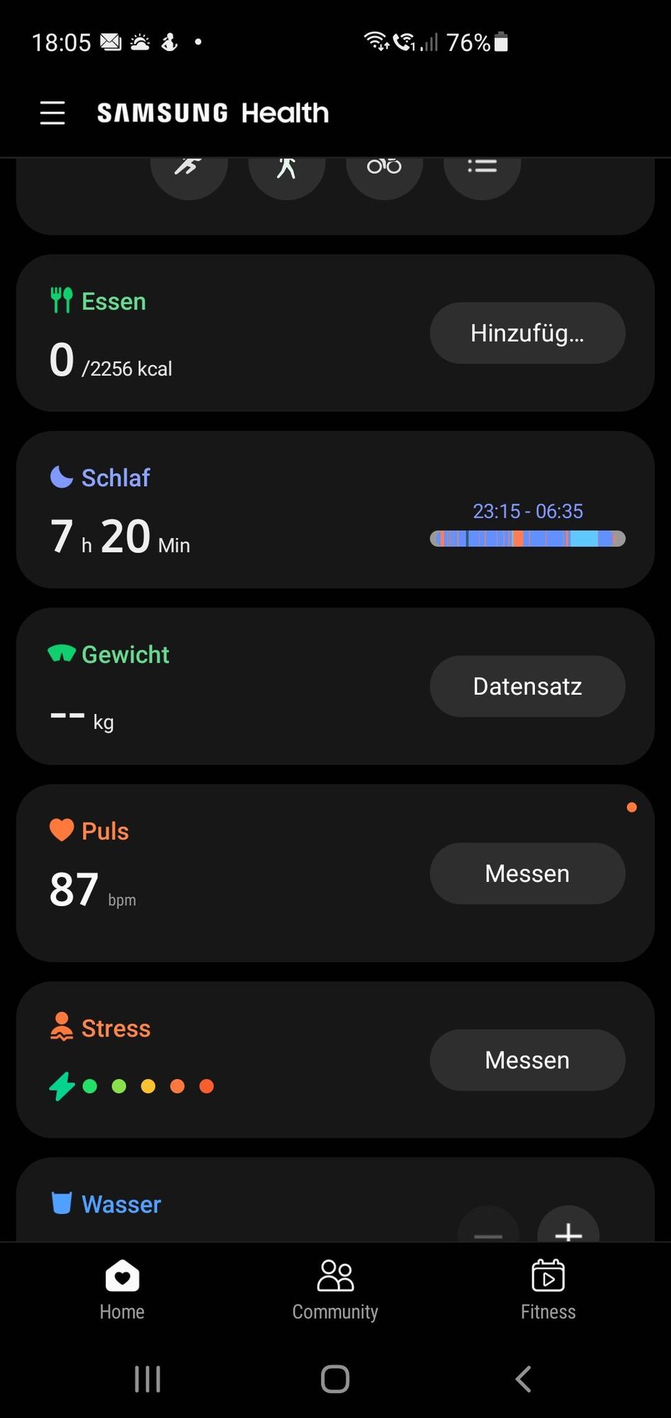

Ich finde in der App nicht wie beschrieben die Moglichlichkeit den Puls oder die Sauerstoffsättigung oder den Stresslevel zu messen. Wer kann mir da helfen, denn das A71 verfügt über die Option und laut Angaben soll man das alles mit der App messen können
So müsste das bei Dir auch aussehen, Stress und Sauerstoffsättigung ist eine Messung.

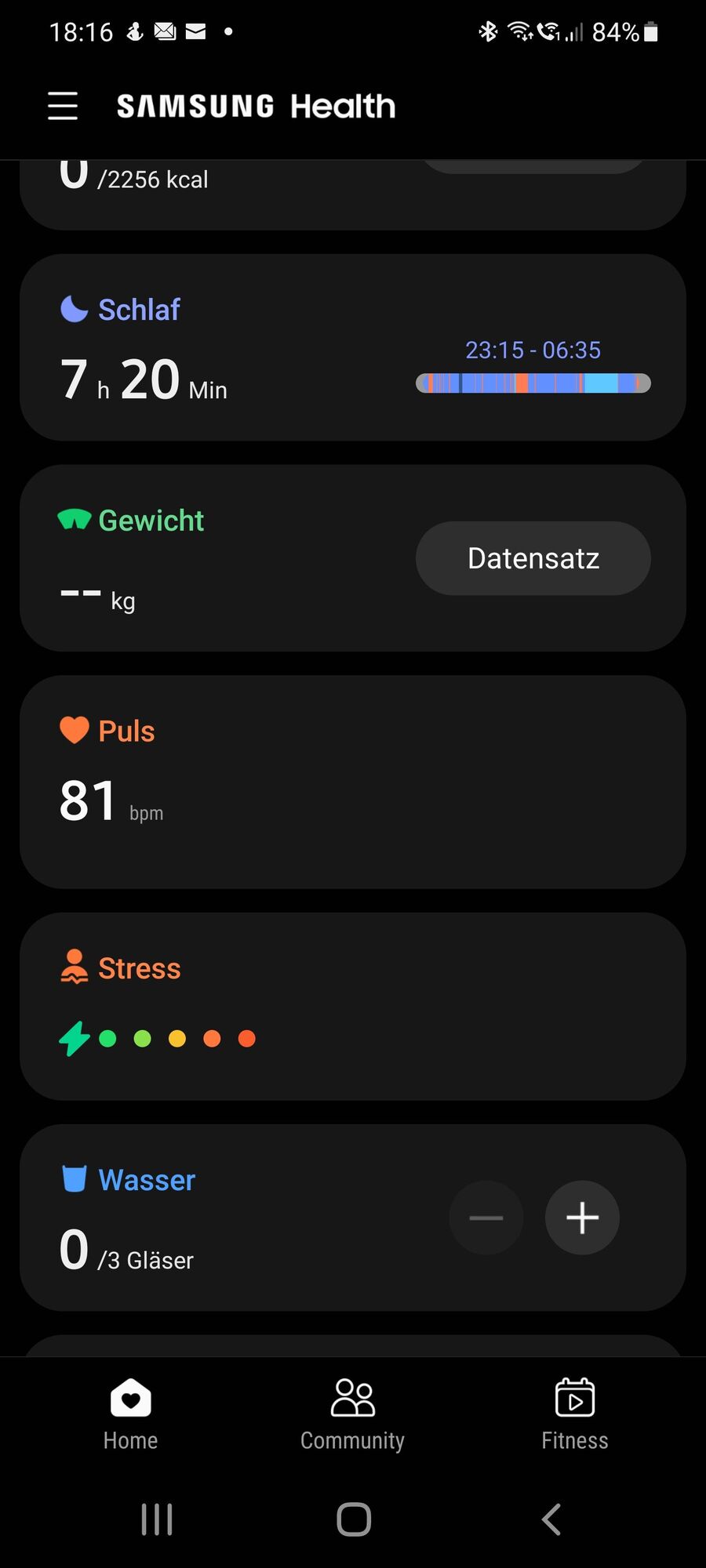

So sieht das beim S20 aus, der Puls wird nur angezeigt weil ich eine Active 2 trage.
