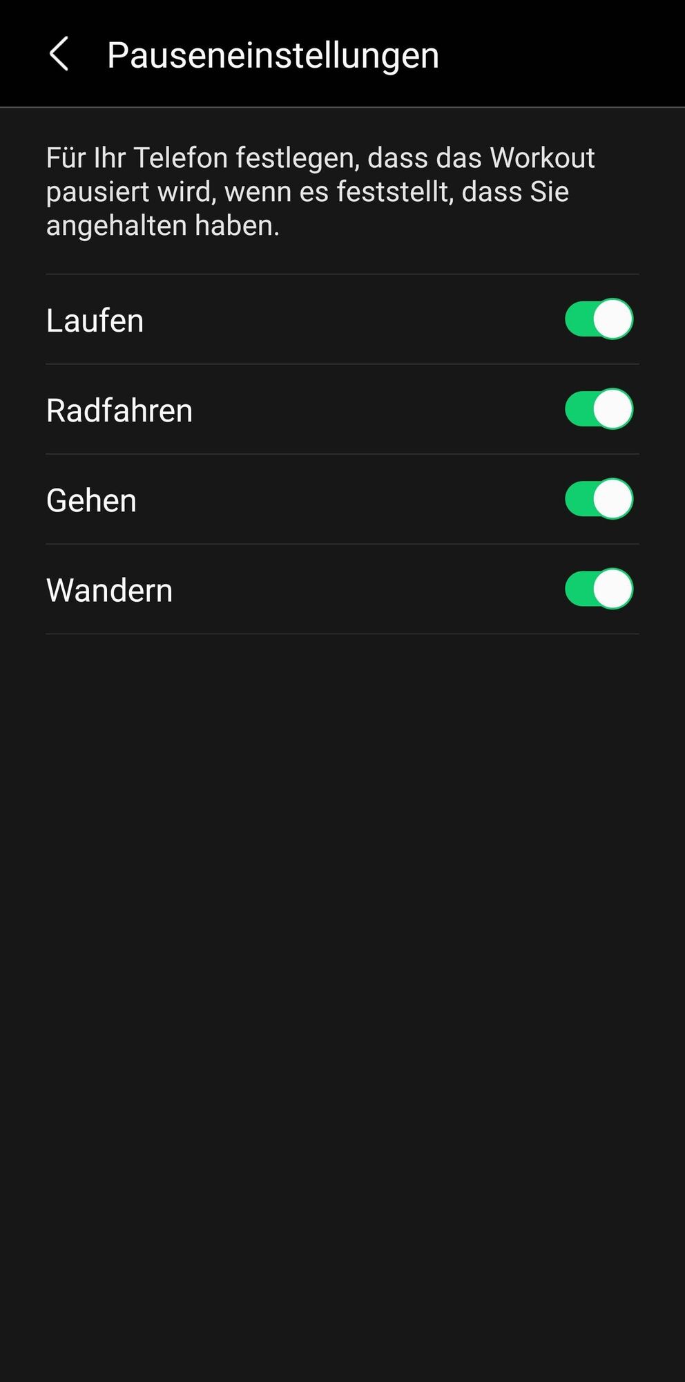

1.Wollte fragen ob man in Samsung Health austellen kann das wenn man ein Workout macht sich des automatisch stoppt. Es nerft sehr da ich manchmal Fahrad fahre oder wander und es alle 1-5min kurz stoppt und dann irgendwann wieder startet.

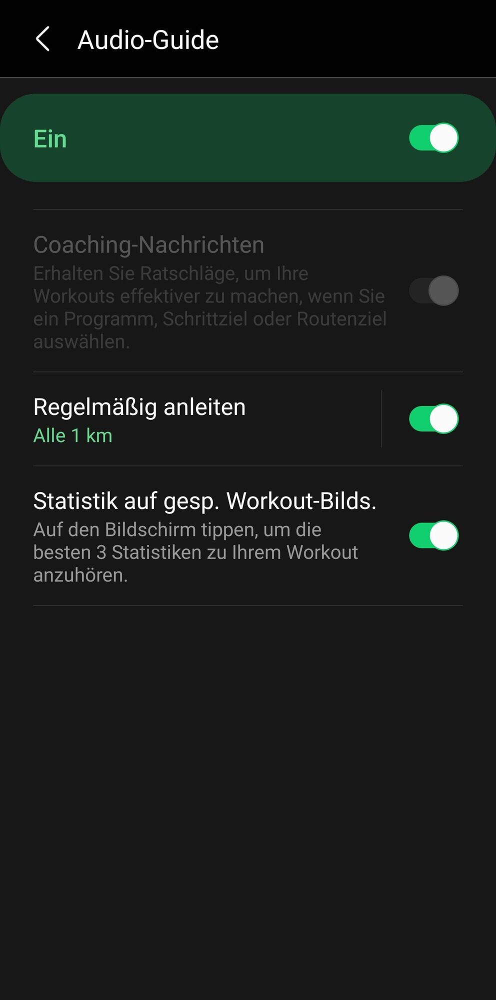

2. Ob ich diese Sprachnachricht wenn des Workout stoppt/startet austellen kann Gelöst! L: Gehe zu Lösung.

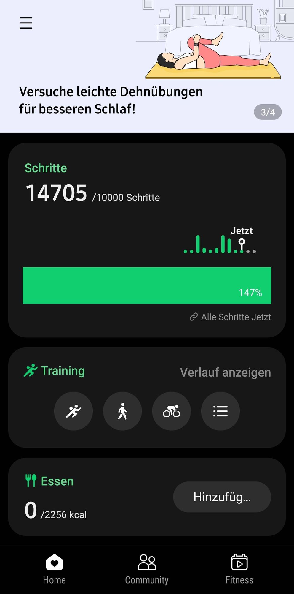

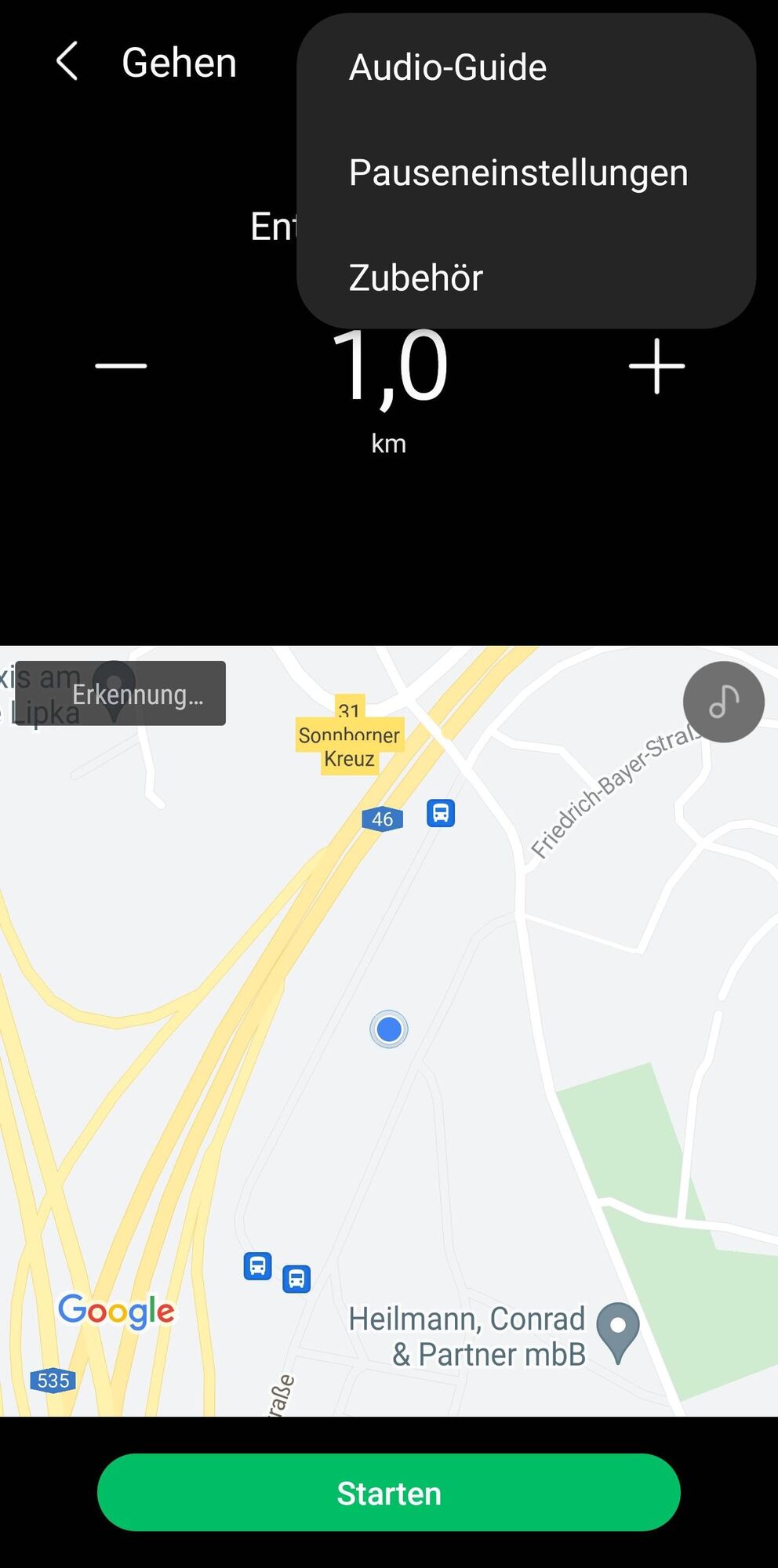

Du gehst in Health auf eines der angesprochenen Trainings z.B. Gehen und dann rechts oben in der Ecke

Auf dem Smartphone sind das zwei Einstellungen beim Training oben rechts bei den 3 Punkten.
Und bei der Watch das gleiche, ins Trainingsmodul reingehen und dann aufs Zahnrad.
Moin,Kann man bei Health "Automatisch angehalten" deaktivieren? Weil bei mir das beim Laufen manchmal so ist, dass wenn ich an einer Ampel stehe oder auch manchmal einfach während dem Laufen, es stoppt und da ich dann nicht aufs Handy schaue, bekomme ich es nicht mit. Ich höre auch keine Musik...
