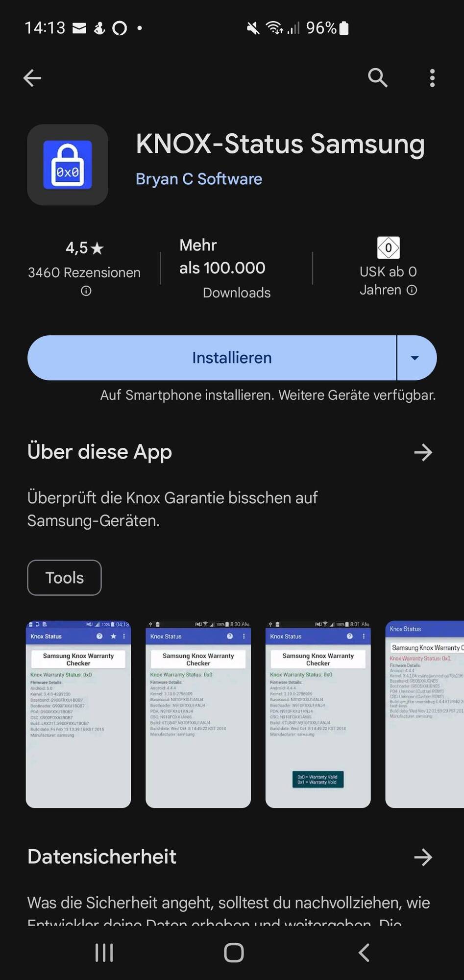

Es stellt sich die Frage über welchen Weg das Smartphone zurück gesetzt wurde. Kann es sein das durch das Zurücksetzen der Knox Chip ausgelöst wurde?
Das kann man über eine App herausfinden. Sollte der Knox Chip ausgelöst sein wird der Samsung Support auch nicht aktiv werden.
Danke für die Ideen. Den Ansatz mit dem ausgelösten KnoxChip werde ich verfolgen. Tatsächlich war zuvor auf dem Telefon lineageos installiert. Nochmals Dank
