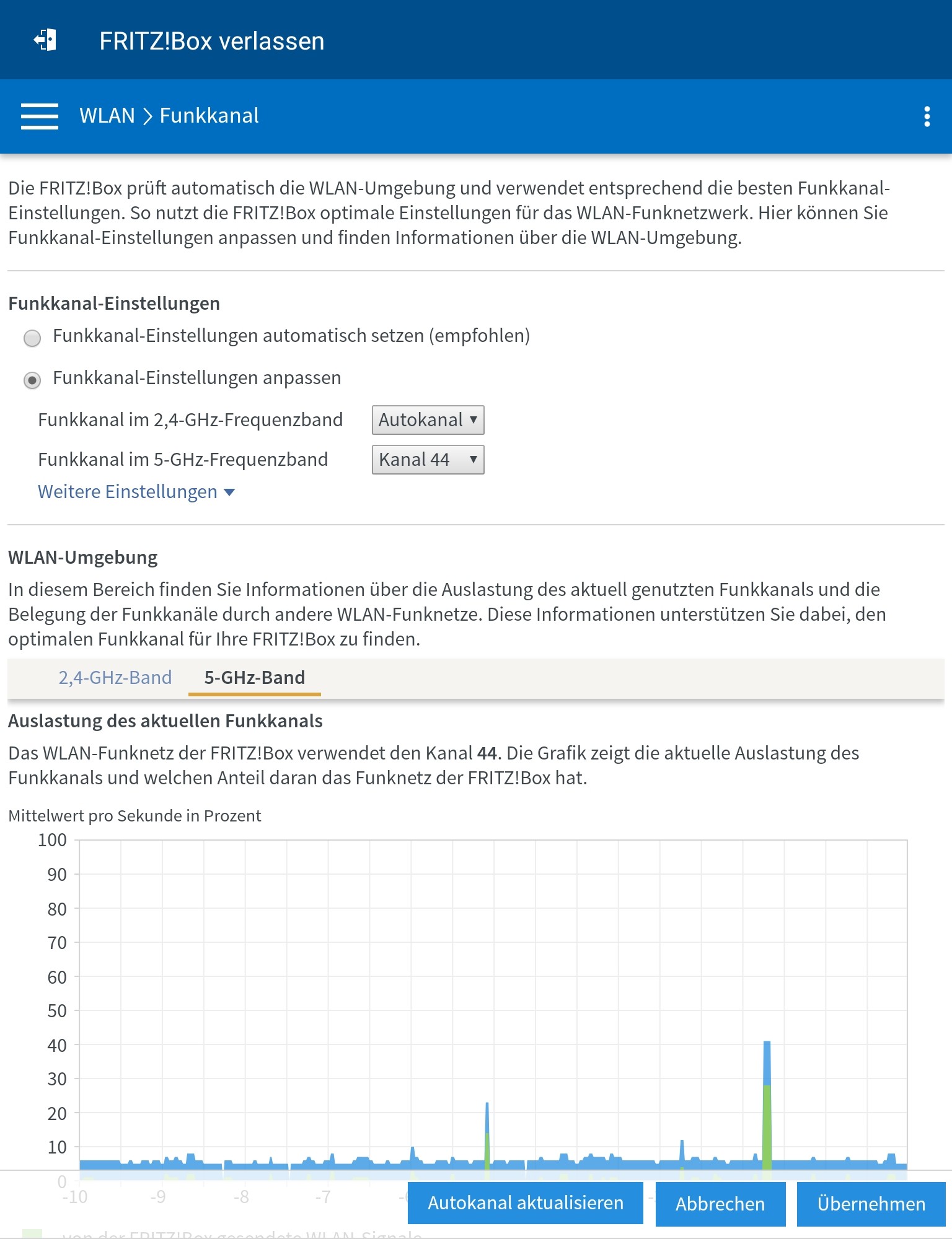

1. Das WLAN darf im 5 Ghz nur die Kanäle 36-48 belegen!
2. In der Samsung Multiroom App unter Einstellungen -> Geräteeinstellungen -> Netzwerkstatus prüfen das alles auf dem selben Kanal ist, z.B. (SE44) siehe Foto

...ein wenig schlauer bin ich jetzt schon, leider weis ich nicht wirklich wie man die vorgeschlagenen Känäle einstellt, macht man das an der Fritz Box??
2,4 GHz und 5 GHz sind an der Fritz Box an, aber wo finde ich heraus welche Mac Adresse von der Sounbar und den WMA 1500 genutzt werden um da einen Kanal von 36 - 44 einzustellen und wie geht das
Gruß
Peter
Hallo Peter.
Das ist ganz leicht.
Die Einstellungen der fritzbox aufrufen, am leichtesten im Browser eingeben "fritz.box" oder mit der App.
Dann auf > WLAN -> Funkkanal gehen.
Als Standard ist bei Fritz unter Funkkanal "Automatisch" konfiguriert. Beim 5-Ghz-Band das einfach ändern, ich habe Kanal 44 genommen. Alles speichern und schließen, die komplette Soundbar, inkl. WMA ausschalten und nach einer Minute wieder einschalten. Dann müßte es klappen.
Gruss Sebastian
ok und danke für die Info, werde es ausprobieren und berichten
...habe in der Fritz Box alles so eingestellt wie beschrieben, in den Einstellungen steht allerdings das ich SE 06 nutze das ist dann wohl das verkehrte Funknetz 2-4 GHz
