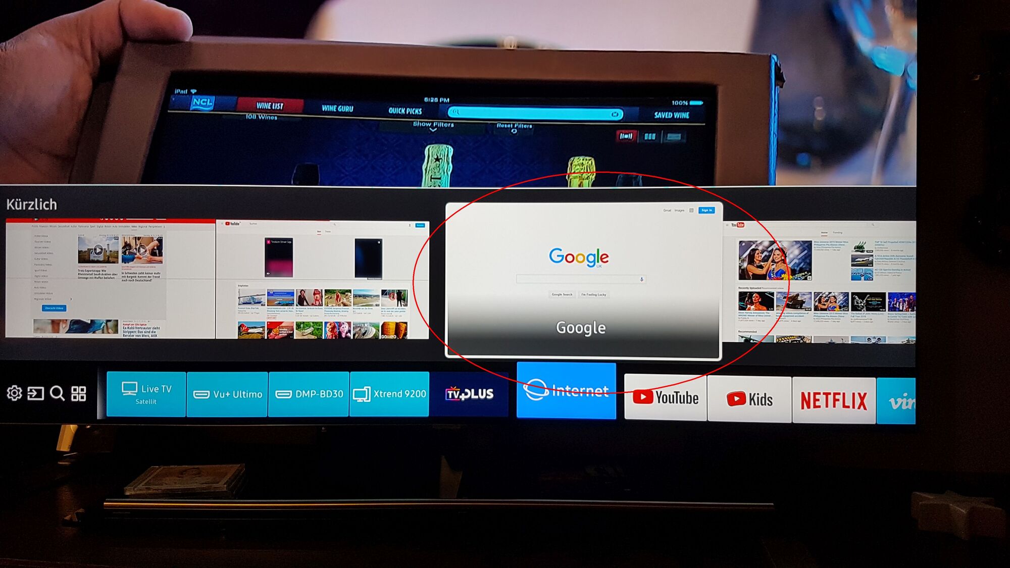

hmh, kurios. :confused: Die Negativ-Darstellung tritt aber immer nur auf, wenn du über den Internet-Browser schaust? Oder kommt das auch beim normalen App-Betrieb vor?
Hi AuraK,

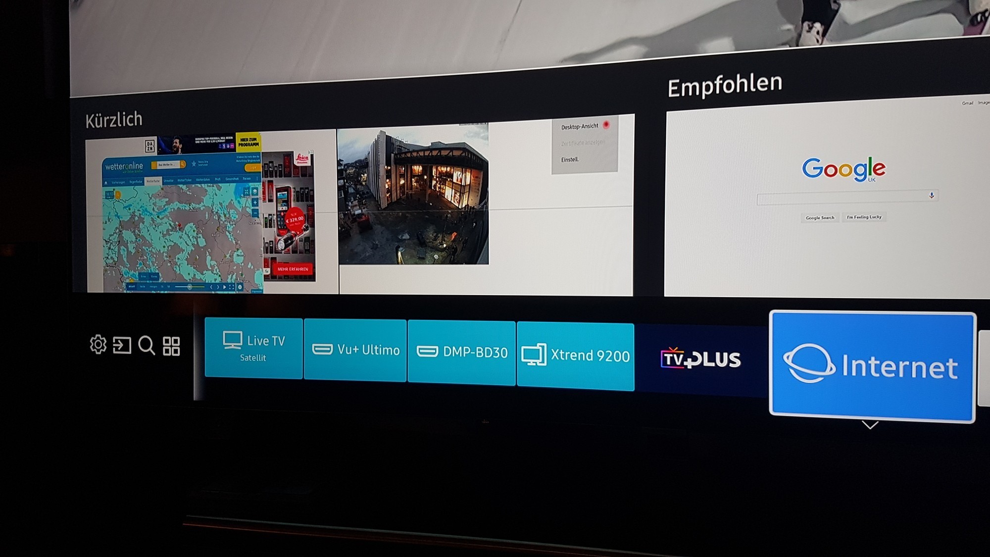

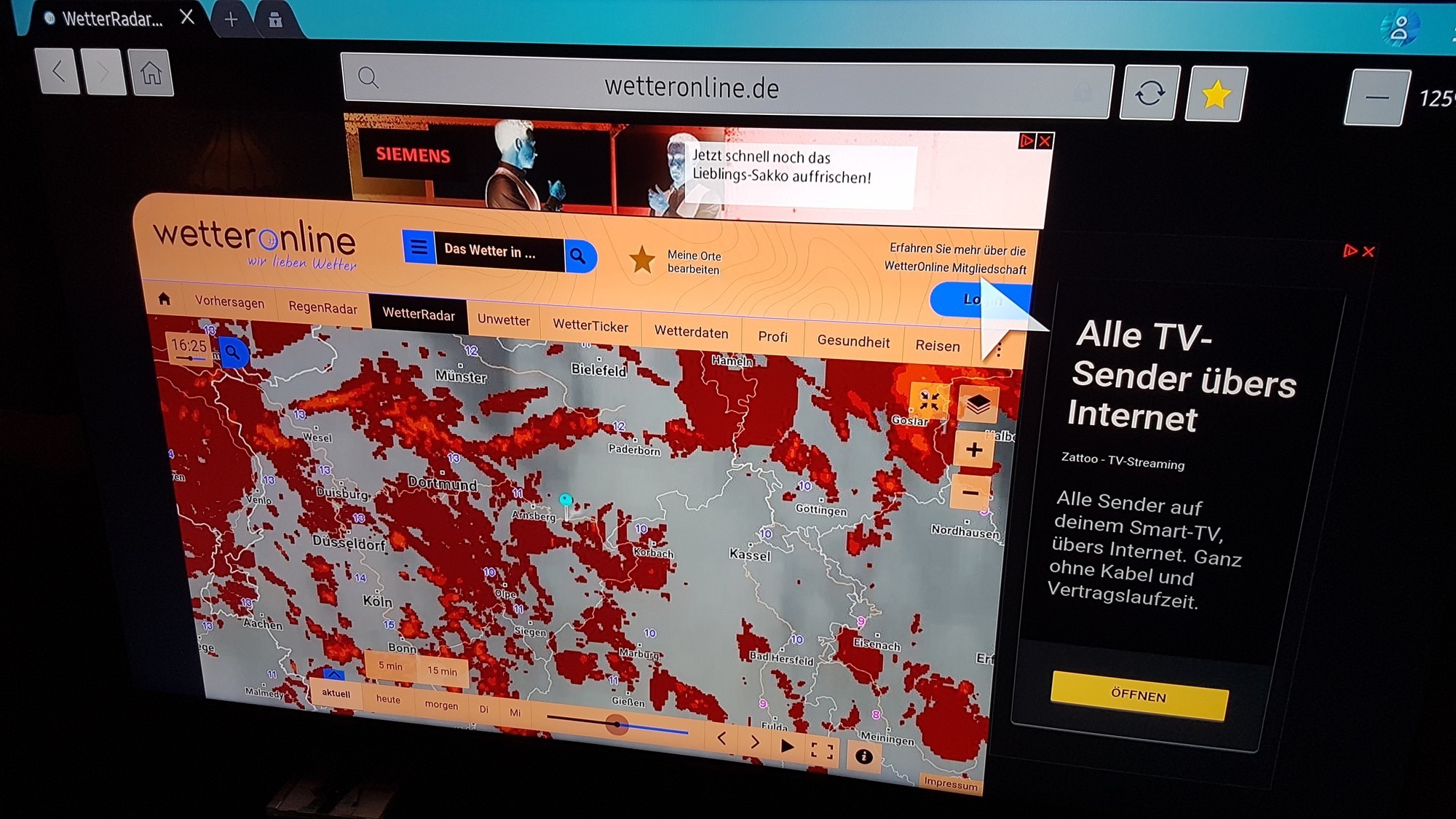

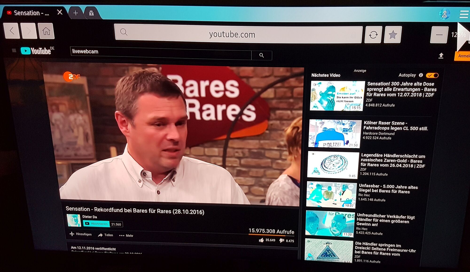

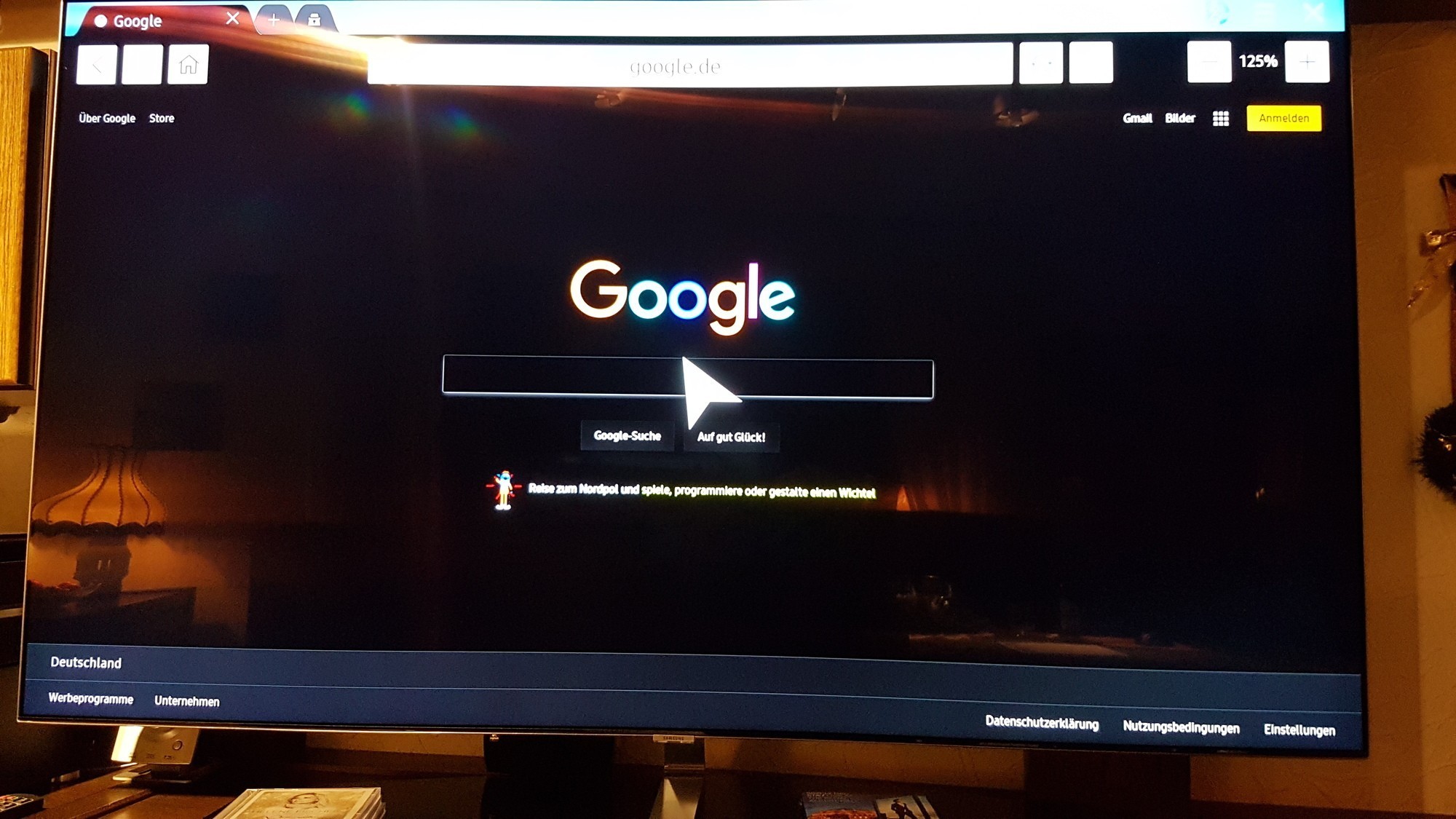

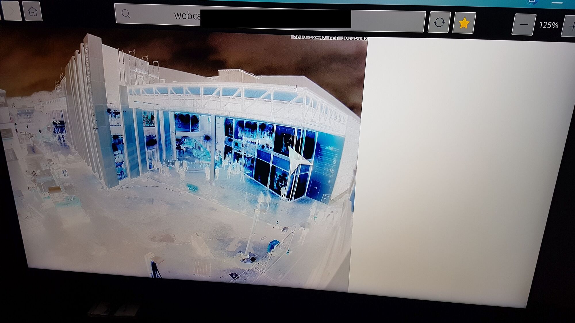

nur mit der Samsung Internet app bisher. Das YouTube Video selber, auch im Vollbild, sieht normal aus. Die kleinen Vorschaubilder rechts sind zB. negativ. Bei Google ist der Screen hauptsächlich auch schwarz, sollte eigentlich weiß sein. In der Vorschau ist er weiß. Finde keinen Schalter bei den Einstellungen dafür. Hab die app schon mal entfernt und wieder eingebunden, ohne Erfolg.
Hallo c-a-r-l-o-s,
du hattest also in den Einstellungen unter “System > Barrierefreiheit“ den Punkt “Hoher Kontrast“ aktiviert? Und nach dem Deaktivieren sieht das Bild normal aus?
Schau auch mal, ob unter "Barrierefreiheit" ein Haken bei "Farben intervenieren" gesetzt ist. Das hat dann nämlich auf jeden Fall auch Auswirkungen auf das Bild.
Hi L: @FabianD
Punkt 1: Genau, aber das dürfte keine Auswirkungen auf den Inhalt des Webbrowsers haben. Die Menüs werden invertiert aber doch nicht der Inhalt einer Website.
Punkt 2 haben ich nicht unter "Barrierefreiheit"?

Erster Lösungsansatz vom Support. Die VOL Taste lange gedrückt halten bis der Schnellzugriff auf die "Barrierefreiheit" kommt und dort "Hohen Kontrast" abstellen. Oder mit dem Sprachbefehl "Hoher Kontrast".
