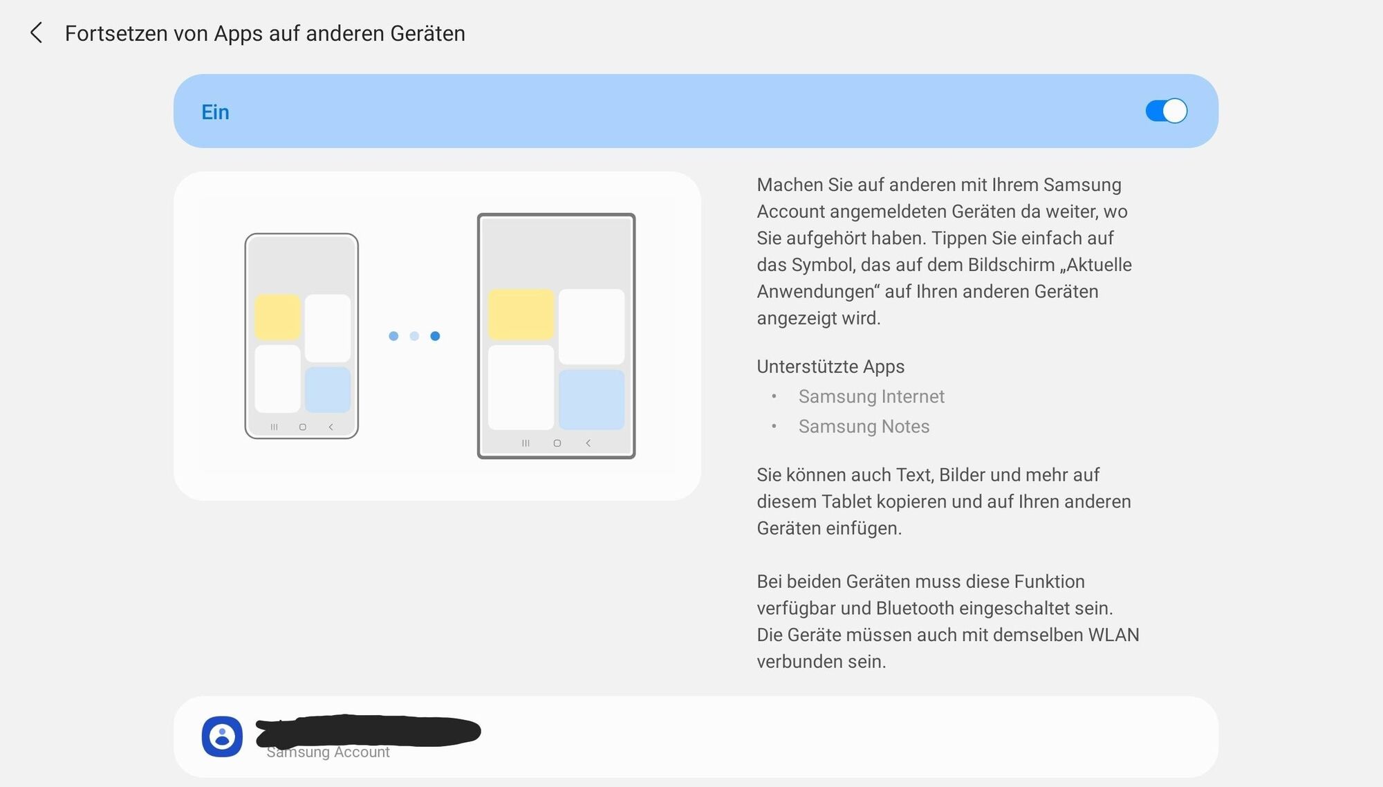

Jetzt konnte ich es testen. Meine Geräte sind ein Note 10+ und ein Tab S7. Leider funktion^rt. Auch WLAN und per Bluetooth verbunden. Auch das ist nicht das Wahre. Zudem gestattet die Kopplung beider Geräte nur das Bluetooth Tethering, und WLAN muss dafür ausgeschaltet werden. Bin natürlich auch mit dem selben Account angemeldet. Habe ich auch getestet. Geht aber nicht. Anbei die Beschreibung. Vielleicht kann man es einfacher machen. Oder es funktioniert mit anderen Apps aber noch nicht mit dem Browser?
Es funktioniert nur mit Samsung Internet und Samsung Notes. Hast du die Einstellung sowohl auf dem Handy als auch auf dem Tablet versucht? Dass es funktioniert siehst du erst wenn du den Browser auf einem der Geräte öffnest und auf dem anderen in die MultiWindow Ansicht gehst. Ist leider alles ein bisschen versteckt
Also, mit dem MultiWindow ist soweit auch verstanden. Aber welche App ist das auf deinem Ausdruck, das Mobiltelefon.... Ich kann es bei mir gar nicht finden.
