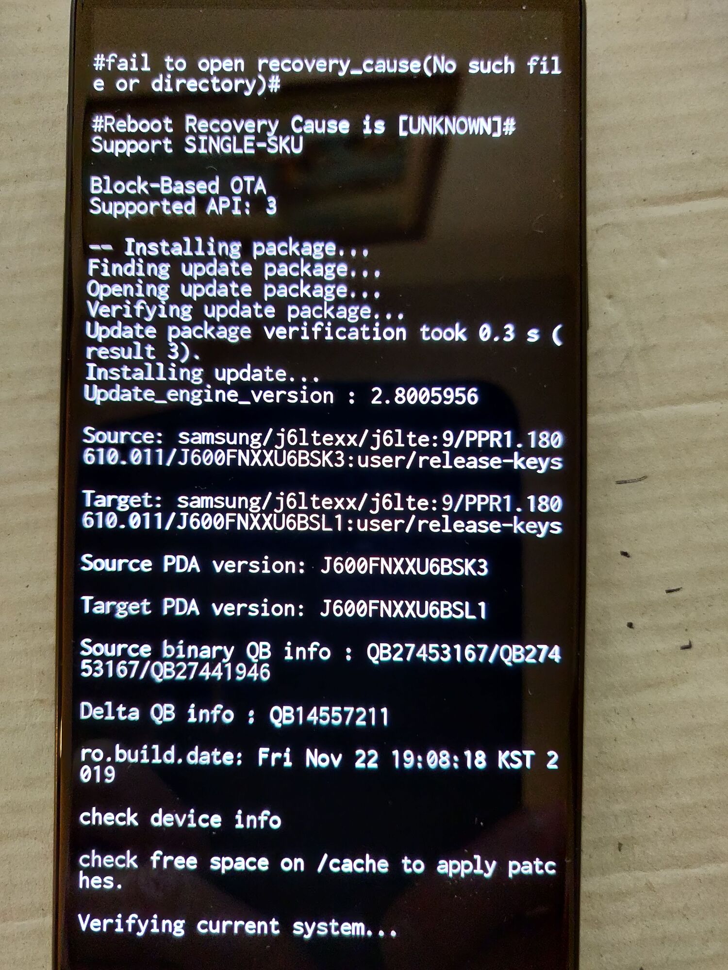

Hatte gestern Abend die tolle Idee das Androidupdate zu starten.
Handy installiert 29 %, dann kommt die wahnsinnig aussagekräftige Fehlermeldung: "Fehler" und dann geht der dauerhafte Reboot los.
Lautstärke + und Power -> fängt wieder zu installieren an und die selbe Nummer geht wieder los.
Lautstärke - und Poser -> keine Reaktion
Power -> keine Reaktion

L: @Gina_ Vielen Dank für den Screenshot, das ausstehende Update scheint soweit in Ordnung zu sein, allerdings hängt der Vorgang beim Prüfen der Systempartition. Hier könnte man einmal probieren, ob das Entfernen der SD Karte (falls vorhanden) und ein Wipe Cache bereits hilft:
- Gerät ausschalten
- Power-Button + Lautstärke-Lauter-Taste gedrückt halten bis das Recovery Menü erscheint
- Im erscheinenden Menü mit der Lautstärketaste - (leiser) zu "Wipe Cache Partition" navigieren
- Mit dem Power-Button (Ein/Aus Knopf) bestätigen
- Nachdem Wipe Cache Partition durchgeführt wurde im Menü zu "Reboot system now" navigieren
Sollte das auch keine Besserung bringen, bleibt nur noch im Recovery Menü die Funktion "wipe data and factory reset" zu nutzen. Dabei gehen dann allerdings auch alle Daten verloren, die vorher nicht gesichert wurden.

Ausschalten geht gar nicht, bei Power und Laut kommt immer wieder "Systemupdate wird installiert"
Ich hab grad gesehen das die Meldun im Screenshot auch noch weiter geht
Es kommen dann noch folgende Zeilen:
E1004: System partition fails to recover
E:Error in @/cache/recovery/block.map (Status 7)
Installation aborted.#2
Reboot Fota Bootloader
Man kann das Gerät abschalten, indem man bei angeschlossenem Ladezubehör, die Leiser und Ein/Aus-Taste zehn Sekunden lang gedrück hält. Dannn sollten sich meine Tipps umsetzen lassen. Wipe Cache ist bei dieser Fehlermeldung unumgänglich.
Ich bekomme das Handy einfach nicht ganz ausgeschalten. Wenn ich die Tasten drücke macht er zwar den Bildschirm schneller aus läuft jedoch gleich wieder in seine Rebootschleife :,-(
Wenn das Gerät sich bei angeschlossenen Ladestrom und gedrückt Halten (mind. 10Sekunden) beider Tasten (Leiser und Ein/Aus) nicht abschaltet, ist das Gerät defekt und muss in die Werkstatt. Wenn kein Ladestrom anliegt, startet es dabei neu und man kommt so nicht zum Ziel.

Ladekabel angesteckt - Lautstärke + und Powertaste gedrückt -> Es kommt kein Menü sondern wieder die Installation, die dann wieder bei 29 % abbricht und es wieder mit dem dauerhaften Reboot los geht.
Kann es sein, dass hier ein Speicher kaputt ist?
L: @Gina_ In der Tat verdichtet sich hier leider der Verdacht eines defekten Speichermoduls. Da sich die vorgeschlagenen Maßnahmen anscheinend nicht umsetzen lassen, bleibt nur noch, das Gerät einmal über den Smart-Reapir Service von Samsung (Deutschland) im Rahmen der Garantie überprüfen und reparieren zu lassen.
