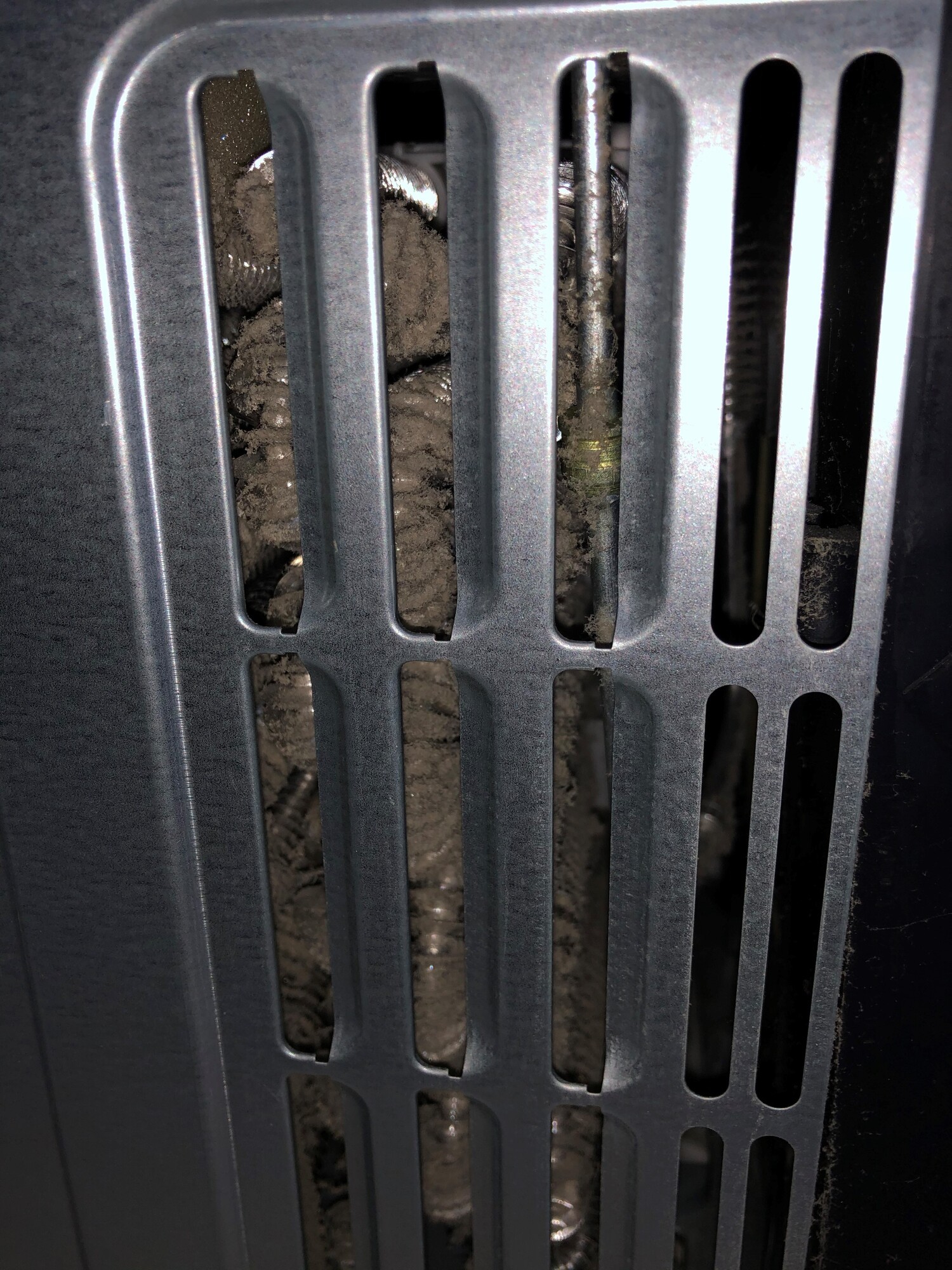

Hier ein Foto von der Rückseite, irgend so ein Teil mit Staub. Ich komme nicht dran um es zu reinigen. Ist es normal mit der Zeit oder soll es so nicht sein? Was ist es überhaupt da mit Staub belegt?
