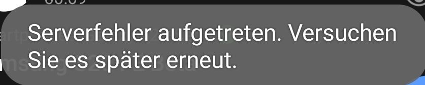

Moin community da ich endgültig die Hoffnung in den samsung Support verloren habe hoffe ich das die members mehr Kompetenz haben als die Angestellten von Samsung direkt nach etlichen remote Terminen vom Samsung Support und etliche Nachrichten vom Support hin und her gingen dachte ich ich wende mich an euch also prinzipiell gibt es ein Problem die Samsung Memebers App stellt keine Verbindung mehr her trotz einzelne zurücksetzungen wie z.b. die Einstellung bis hin zu dem vollständigen zurücksetzen blieb alles erfolglos die Meldung(siehe Anhang) kommt weiterhin ich habe sie aus dem play und Samsung store installiert genauso wenig hilfreich dann habe ich via apk mirror eine ältere Version heruntergeladen und hat genauso wenig geholfen jetzt ist meine Frage an euch kann man das ganze beheben oder muss ich mich bei members immer auf Chrome oder dem Samsung Browser einloggen?

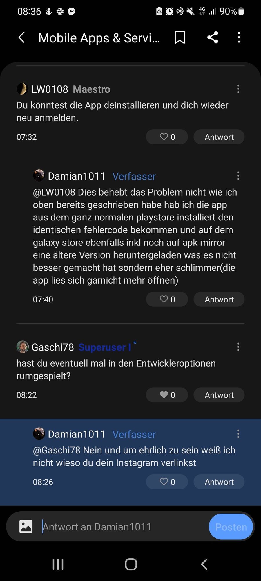

L: @LW0108 Dies behebt das Problem nicht wie ich oben bereits geschrieben habe hab ich die app aus dem ganz normalen playstore installiert den identischen fehlercode bekommen und auf dem galaxy store ebenfalls inkl noch auf apk mirror eine ältere Version heruntergeladen was es nicht besser gemacht hat sondern eher schlimmer(die app lies sich garnicht mehr öffnen)

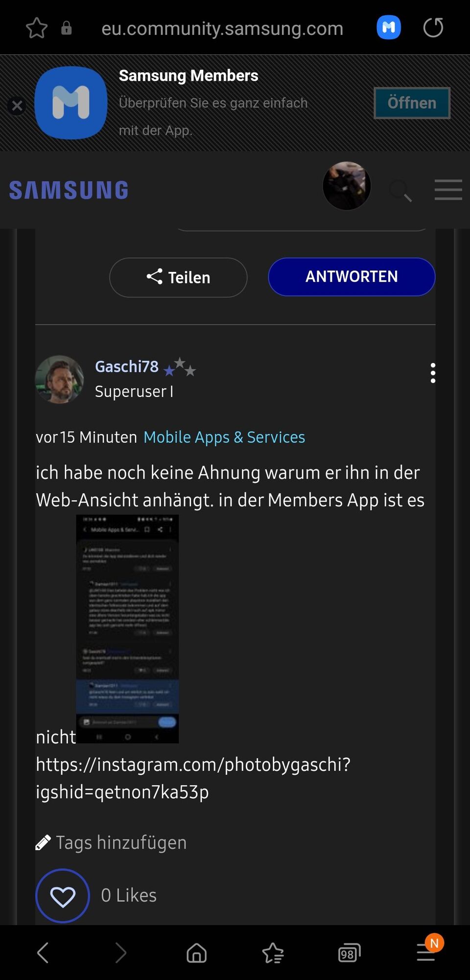

L: @Gaschi78 Nein und um ehrlich zu sein weiß ich nicht wieso du dein Instagram verlinkst
ich habe noch keine Ahnung warum er ihn in der Web-Ansicht anhängt. in der Members App ist es nicht

Die Members App sagt ja, Serverfehler, später mal versuchen.

Im galaxy store kann ich alles wie üblich nutzen das einzige was mir jetzt vor kurzem aufgefallen ist wenn ich bei der members App auf den Punkt prfiel gehe heißt es serverfehler aufgetreten versuchen sie es später nochmal(0)
